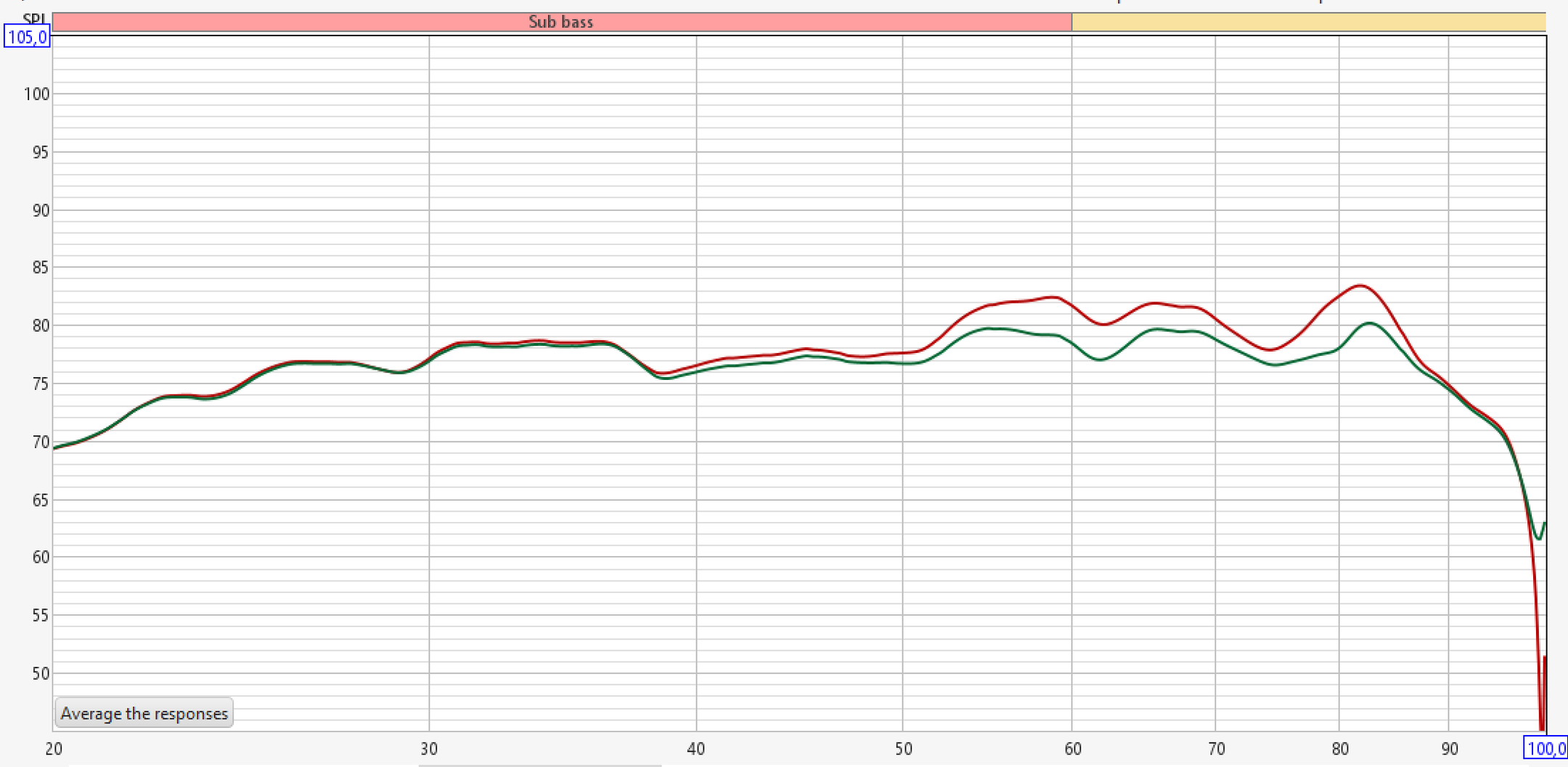

Det spørs litt hvilken telefon man har. Apple sin iphone/ipad er jo ganske stanadardisert, så der finnes det apper med kompensasjon for mikrofonen. Men selv uten dette så er den relativt presis ned til 30hz. Så du vil se større fall under 30hz enn du faktisk har, men det er ikke så farlig for å kunne gjøre EQ-tilpasninger som stort sett vil ligge over dette.
Jeg testet med en iphone og app uten korreksjonsfil tidligere i dag. Da fikk jeg ca 5dB lavere ved 20hz enn med REW, utover det var det faktisk ganske likt. Hvor presist det er med diverse androidtelefoner vet jeg ikke.
Rew (før/etter EQ):

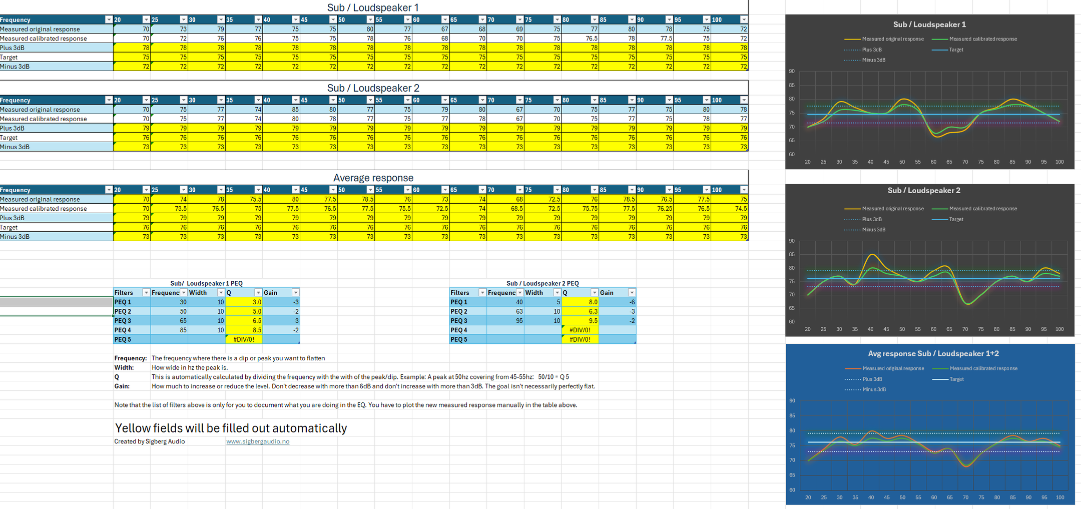

Og målt med telefonen (iphone 14) og lagt inn i exceldokumentet:
