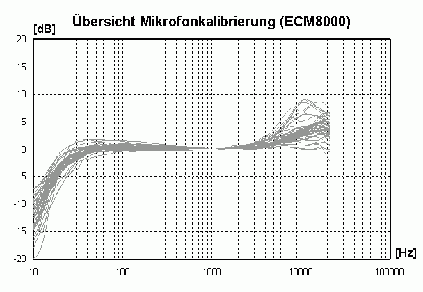

Målinger av en "haug" med ECM8000
Tydelig at det slenger endel avvikere, og at du skal være (ekstremt) heldig å få en lineær mic...
