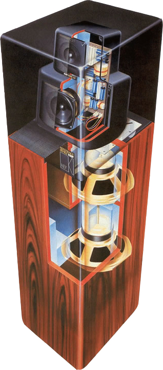

Noen som vet om Kef 107 spiller med omvendt polaritet på nedre bass seksjon? Øvre element slår inn mot port på pluss den vet jeg skal være sånn, men den nedre hvordan skal polariteten på den skal være?

Basselementene skal jobbe i «motfase» «push-push» - begge skal slå mot bassrefleksporten. Dersom de kobles med samme polaritet blir det veldig lite trykk ut av bassrefleksporten. Grunnen til at de er montert slik er at det vil redusere 2. harmonisk forvregning noe. ... trur eg. 8)

Tusen takk jeg prøver å snu den nedre fasen ,fikk ikke merket kabel på den med rett polaritet da jeg hadde demonterte de da fome hadde morknet opp .

Jepp jeg ble lurt godt der rød&svart kabel på øvre avd , Lilla& Orange på nedre avd ;D å jeg som trodde jeg hadde vraka bassen etter en hurtig fiks repp på foam.
