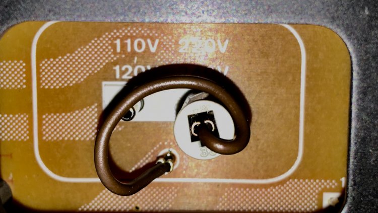

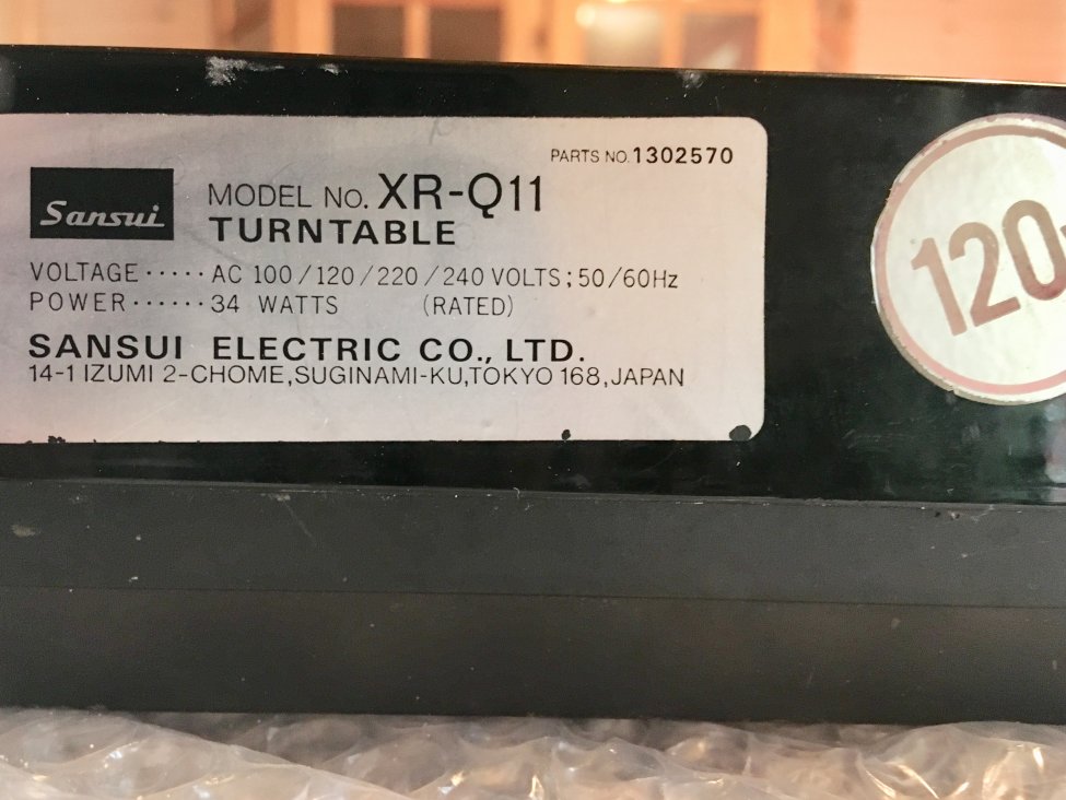

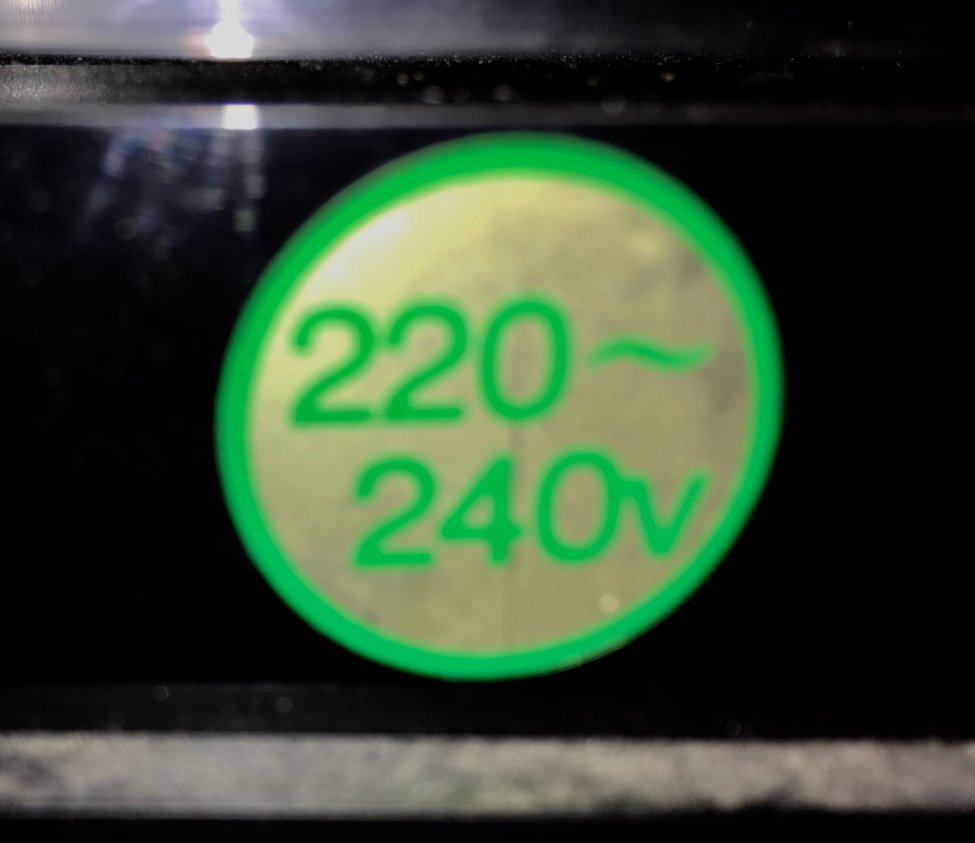

For å presisere. Alt utstyr laget for hjemmebrukbruk i Japan er for 100v 50 og 60 Hz.
Tar man utgangspunkt i en platespiller av med synkronmotor vil denne normalt ikke kunne kobles til annet enn 50 eller 60 Hz avhengig av hva den er laget for. Mer moderne platespillere vil alltid ha likeretting og DC drift i en eller annen variant. Da vil spillerene kunne takle både 50 og 60 Hz uten problem.
Uansett bør man jo verifisere dette før en handler og om en kan få et bilde av hva spilleren er påstemplet kan det være til stor hjelp.
Noen eksempler, dette er jo litt eldre produkter fra rundt 1980 så det kan være annerledes med andre produsenter og tidsepoker.
Kjøpt fra USA, Sansui XR-Q11, DD, 120v/60 rating, åpenbart beregnet for alle geografiske lokasjoner. Omkoblet til 230/50
Under "dreieskiva"
XP-99, DD, opprinnelig EU-ish modell, kjøpt fra USA i 120 / 60 konfig Omkkoblet til 230/50
Under dreieskiva, snurrebordet.
Sansui SR-212 Norge/EU Synkronmotor kun 50 Hz.
I tillegg har jeg en annen platespiller og kassettspiller kjøpt fra USA i 120v/60 konfig som hadde samme prinsippet for omkobling til 230.
