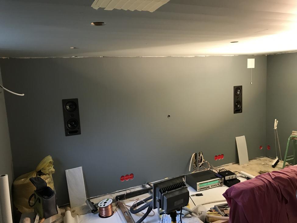

    Vis vedlegget 540543 Vis vedlegget 540544
    Er ikke disse innfelte høyttalerne altfor høyt på veggen? Ting skal være i øre-høyde; alternativt øre-høyde + 30cm for surround/surround back. Ikke minst, frontene skal være vinklet 30 grader inn mot MLP.
    Surroundhøyttalerne ser nok ut til å være veldig høyt på veggen, men takhøyden er dessverre lav. Kun 202 FØR gulvet er lagt. Så de er i nok ikke langt unna ørehøyde + 30 cm.
    Frontene valgte jeg ikke å kåle med å få vinklet da jeg neppe hadde fått det pent pga mine snekkerkunnskaper. Dog kan diskanten på disse vinkles.
    Prioriteringer med vanlig tv og motorisert lerret gjør at senterhøyttaler ikke blir innfelt, dessverre.
    Auditor
    27.02.2006
    12.091
    4.345
    Ovitzi: Da blir det jo enda mer logisk!! Og med vinklingen av diskanten- should you choose to do so- vil du kunne omgå flere av de problemene som listes her oppe:rolleyes: Husk: En diskant du ikke ser, hører du heller ikke..hehe..:rolleyes:

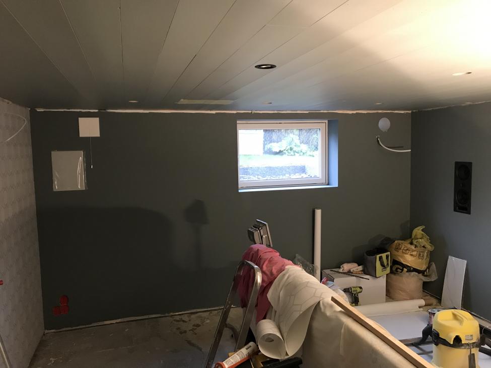

    En liten oppdatering, endelig kan jeg si det nærmer seg :eek:
    Auditor
    27.02.2006
    12.091
    4.345
    Ovitzi: Dæven, du jobber...:cool: Like greit, det, sånn som det har regna i det siste. Har allerede måttet åpne etpar julepakker igår- det er noe du vil like. Garantert:cool: Og definitivt ikke noe alle andre har , heller... Snart bare popcornautomaten og Bond-posterne fra 80-tallet som mangler i det rommet. Jeg skal søke en "Living Daylights" Picture Disc til deg-- Få bare du tak i en Play&DIsplay..
