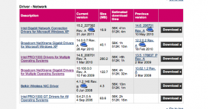

Håper på litt hjelp her.
Installerte XP på 2,5" disken alt gikk fint, installerte Audio og Skjermkortdriver som også gikk uten problemer.
Men Network driveren vil ikke installere seg, eller dvs har prøvd alle (network) driverne fra siden til HP men klarer ikke kople opp mot internett da jeg ikke har drivere tydeligvis.
Ser jeg har XP med servicepack 2, kan det ha noe å si for driverinstallasjon iogmed at det er utdatert, hmm merkelig om det skulle være slik ?

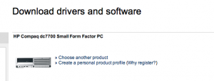

Maskin og drivere ser dere her...
Her er oversikten for min maskin, jeg har bare prøvd nevnte drivere. Er det andre drivere som skal installeres før jeg kan installere network driveren ?
http://h20000.www2.hp.com/bizsuppor...2029&swLang=13&taskId=135&swEnvOID=1093#11395
authentic
03.07.2007
9.251
2.487
Løste seg, lastet ned Intel sin nettverks driver. Fungerte uten problemer.
