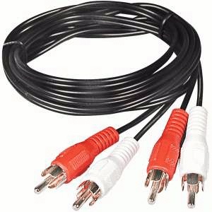

Hei,
hvis betegnelsen på din H/K er riktig, så er vel dette en eldre modell, uten noen digitale coax/optisk innganger.?
Da må du bruke vanlig 2-kanals analog lydkabel, RCA. Dette får du kjøpt overalt, i alle kvaliteter og lengder. Du kan kople direkte fra din Altibox, om denne har slike lydutganger. Kople da til AUX in bak på din H/K. Pass på fargene, rød mot rød/hvit mot hvit.
Om du har en TV med analog utganger, så kan du for enklere bruk av volum justering med fordel kople din H/K mot denne istedenfor. Da setter du ved bruk bare volumet på din H/K på passende volum, og bruker Altibox fjernkontroll til videre lydjustering og kanalbytte.
