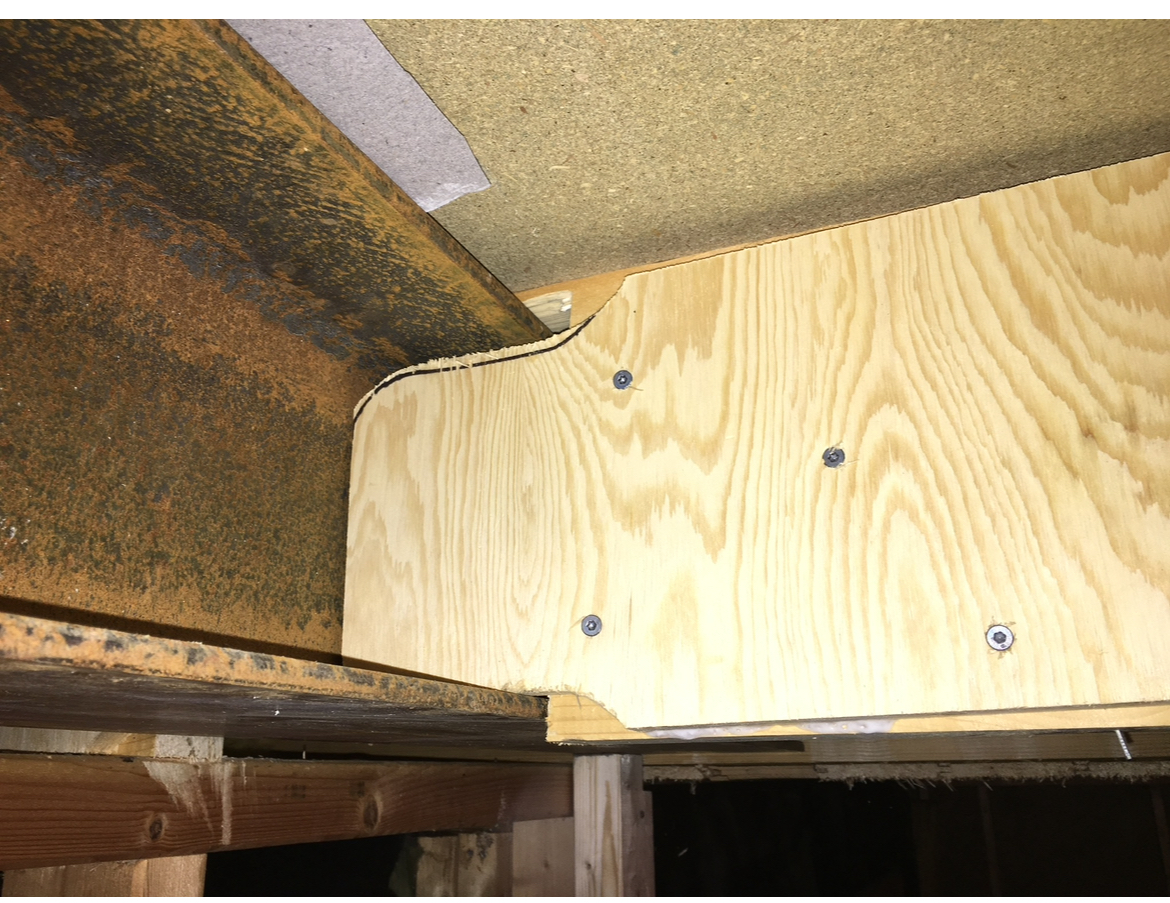

    Blir gøy følge med på prosessen😀 Ville sett på muligheten til å felle inn/løfte stål drager opp i taket. Jeg gjorde det. Støttet opp på begge sider. Kappet gulvbjelker og felte inn drager. Brukte finer plater til å felle inn gulvbjelger i drager. Lykke til😀.

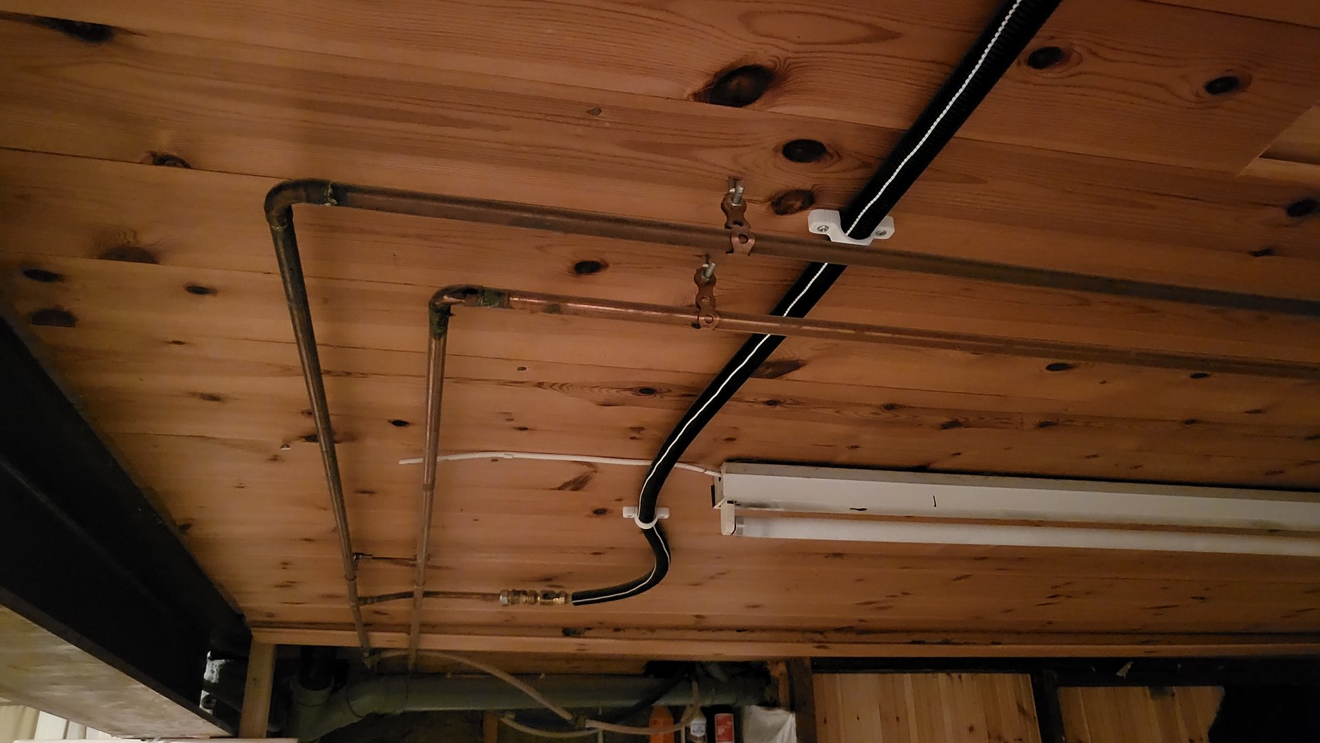

    Andre utfordring:
    Hva gjør man med teite vannrør i taket?
    Blir i veien uansett 🤔

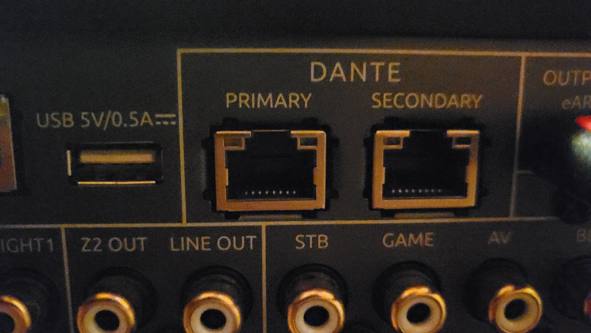

    Er dette noe man burde bruke? AES67 Dante 🤔. Slipper en haug med dyre xlr kabler da. Hmmm
    komfort
    27.11.2010
    1.590
    503
    Trenger bare en drøss dyre Dante amper/pre da istedet? :)
    De har jeg allerede 👍. Må riktignok ha en interface boks i mellom AES67 og Blulink. Så det økonomiske blir omtrent likt med AES67 og analog XLR 🤔
