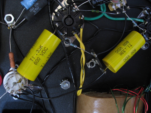

Hei!
Noen som kan tyde verdien på denne?
0.33uF/600VDC?
Sitter som koplingskondensatorer mellom driverrør og push-pull konfigurasjon med el34. Forsterkeren er en Quicksilver Mid Mono.
Er kvaliteten grei eller vil en vinne på å skifte ut disse?
Er i siget med preamp og cd-spiller om dagen. Bytter her til Mundorf Supreme (standard modell) i hele signalveien. Tenkte kanskje at jeg burde ta med mono ampene også.
Audiomix
05.07.2004
13.238
5.230
Kongsberg
29
Du har rett mht verdien.
Kvaliteten er helt "grei".
Du vil nok kunne vinne noe på å bytte til bedre kondensatorer. Mundorf, Jensen, etc.
Kommer an på resten av forsterkeren. Om den er god nok til at slike relativt små forbedringer kan høres.
