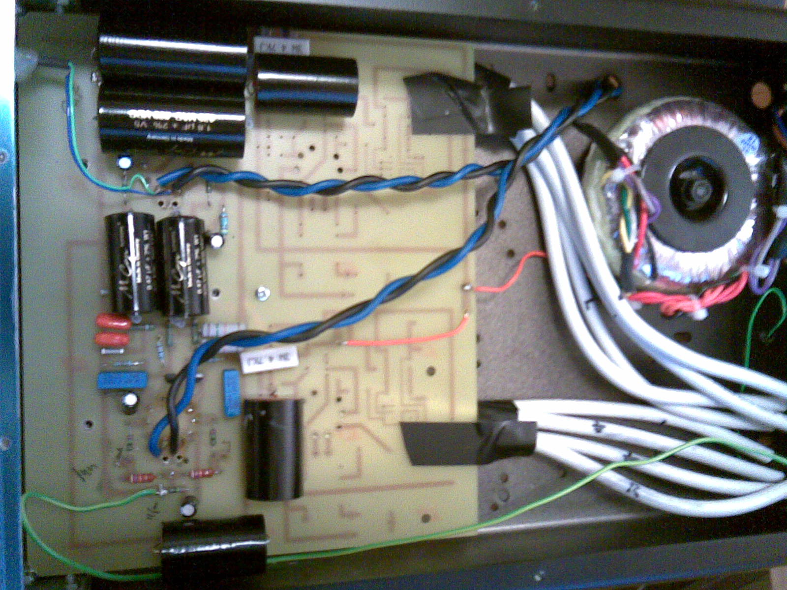

Vel, nå har riaa stått og brent et par døgn og saker har skjedd til det positive. Det er klart en slik omfattende utskiftning av komponenter medførte mye lodning og kabler som trenger tid og strøm for å låte bedre.
Likevel er det noe som plager meg..Jeg registrerer uenigheter og tildels sterke meningsutvekslinger mellom medlemer. Jeg synes noen ganger det kan være fint, men noen ganger er det også uheldig. I denne hobbien eller faget om bedre skal sies, er det mange veier til Rom, sånn er det alltid. Det er ideèn om nye løsninger og vår ulike kompetanse som utvikler denne hobbien, i allefall innenfor DIY-tradsjonen. Derfor synes jeg det er uheldig og smålig at vi skal henge hverandre ut med ydmykende uttalelser. Vi har alle våre ideèr og veier vi velger. Selv har jeg ikke noen som helst formell kunnskap innen elektronikk, likevel opplever jeg stadig at mine ideèr virker positivt i praksis, også denne gangen.. Vel, nok om dette i denne omgang.. Dere skjønner nok godt hva jeg mener.
Audion riaa spiller nå bedre enn noen sinne. Den ullene basssen jeg beskrev tidligere er totalt tørket opp og spiller dyp og majestetisk. Oppløsningen er upåklagelig.. Veldig morsom å kunne gjøre et svært godt riaa-trinn enda bedre..
Legger ved noen dårlige bilder tatt med mobiltelefon..

I denne tråden beskrives oppgraderinger av min Audion Premier-riaa som jeg både forlengst har utført og deretter prøvelyttet grundig i flere settinger, til bl.a Lassemanns begeistring. Det er forsåvidt heller ikke første gang jeg gjør tilsvarende modifiseringer, man kan vel uten å ta for hardt i antyde at jeg vet rimelig godt hva jeg gjør.
Når det så fastslåes fra eksperthold at disse oppgraderingene er lydmessig bortkastet kan jeg ikke annet enn riste på hodet. Derfor henviser jeg til lyttebeskrivelsene fra dem som har hørt mitt anlegg.
Det bør kunne få noen til å tenke en gang til på hva som "virker".
Mvh. RS

I et RIAA-trinn ville jeg absolutt anbefalt å bruke separat strømforsyning. Det pleier å hjelpe med hensyn til indusert brum/støy og kan være en oppgradering som langt overstiger effekten av å krangle om sprengtråd eller ei, og ulike koblingskondensatorer for den del.
Jan E.

Jeg tenker forøvrig fortsatt over en del av det som er blitt skrevet over: Minner meg rett og slett om kjerringprat og jantelov dette her gitt :D :D
Koste meg litt i går med litt rør-rulling på Audion-riaa. Skal ikke kimse av det heller. Her var det store forskjeller. Prøvde Valvo gold pin, Mullard IEC, Amperex A-frame, Amperex gold pin (USA-versjon), Tesla E88CC, Tesla ECC88 milspec, Amperex "bugle boy" og Jan Phillips, alle 6DJ8/6922-varianter.
I mine ører låter faktisk Amperex "A-frame" veldig godt.. Ingen låt dårlig forsåvidt, men spesielt Mullard og Bugle Boy hadde noe mikrofoni. Tesla er heller ikke dårlig som er budsjett røret i denne samlingen. Etter A-frame var det nok Valvo gold pin som kommer på delt 1. plass/sterk 2. plass.. Alle typene får nok sin tid i riaa for en mer langsiktig vurdering..
Jan E.
Hmm, der satt du meg på nok en ide..
I grunn en enkel sak å flytte strømforskyning ut av Audion faktisk..
lassemann

Det ville være et skritt i feil retning ettersom spenningen er så lav som 10V ut fra power. Støy er heller ikke noe problem som det er.
Mvh. RS

Hmm, hvorfor RS? Er det ikke altid greit å skille power fra linjedel? Også kan man jo bruke plassen det frigjør til å legge inn en stepup, fra f.eks Lundahl...
lassemann
R.S.
18.03.2002
3.476
18
lassemann skrev:
Mvh. RS
lassemann
Nå fortalte jeg hvorfor, men tviler du så prøv og hør. Så kan du evt sammenligne med min etterpå 8)
I de aller fleste tilfellene der power er skilt fra linjedel resulterer dette først og fremst i redusert dynamikk grunnet lav spenning gjennom lang tvilsom kabling.
Sånn apropos, det blir lite hifi nå om dagen, skrur veteranbil og venter til hifi-sesongen starter utpå høsten. Men jeg får da spilt litt, og i dag dro jeg fram noe velkjent gammel vinyl for å høre videre på min rekablede Audion-riaa.
Nå har jeg forsøkt å avvente vurderingen av dette med å oppdimensjonere fra sprengtråd (0.6kv jern) til 2,5kv kobber til etter et par sammenligningstester, men dette spiller nå med en sånn slagkraft og overskudd at jeg må bare konstantere at der traff vi spikern.
Selv om jeg har gjort tilsvarende oppdimensjoneringer av strømbaner noen ganger etterhvert tar jeg meg selv fortsatt i å undervurdere effekten av slikt. Derfor var det signalkabling jeg gikk løs på først. Første gangen jeg gjorde massive nettkabler var det med tanke på effektforsterkere, stor var derfor overraskelsen da jeg fikk høre hva de gjorde montert på drivverk/dac.
Det man gjerne glemmer er hvor mye selv en ørliten forbedring blir når den i ettertid forsterkes adskillige db.
Mvh. RS
