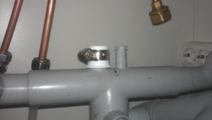

Gjenoppliver denne gamle tråden med håp om at noen kan svare på hva man skal gjøre når man har koblet fra en oppvaskmaskin, og ønsker å tette igjen avløpet som er på vannlåsen under vasken.
Hvor får jeg kjøpt noe å tette igjen en av de niplene som står vannrett opp fra vannlåsen med (ligner på de vist på bildet under her), etter at oppvaskmaksinen er koblet fra?

Juridisk sett er det ingen regler på rørleggerarbeid, slik at det kan du fint selv gjøre.
Men, ofte finnes det klausuler i innboforsikringer som krever at det skal brukes autoriserte rørleggere på slikt arbeide. Hvis du får skade som følge av ditt egenhendige arbeide, så er det mulig du ikke vil få dekning og/eller avkortning på erstatningen. Hvis alt går fint så er det ingen probelem.

Du får sikkert et passende blindlokk hos en rørlegger. Hvis man må ha rørlegger på en slik jobb for at forsikringen skal gjelde så har det gått for langt....

Klipp ut en rund bit av en sykkelslange. Brett slangebiten rundt hullet og fest denne med en slangeklamme. Bruk hjerne litt kontaktlim mellom rørstubben og slangebiten. Blir pottetett :)
Jeg hadde håpet å finne noe på en vanlig butikk type Clas'ern, Biltema, Megaflis, e.t.c. uten å måtte involvere rørlegger. Har forøvrig sjekket alle de nevnte, så derfor spør jeg her etter konkrete råd. :)
Da er det vel bedre å ta en krympeslange som er ment til å "blende" kabelender og krympe på, for det har jeg. Med lim inni. Men er usikker på om det er godt nok, vann har en tendens til å komme seg fram overalt, så vil helst bruke noe som er beregnet for oppgaven og 100% garantert å funke.

Jeg skal blende igjen sluket i en leilighet som skal selges, derfor er det greiest å gjøre dette på en måte som er nærmest garanert å ikke gå galt, så jeg slipper å høre noe om det i framtiden og i tillegg slipper å finne ut hva en eierskifteforsikring egentlig er god for. :)

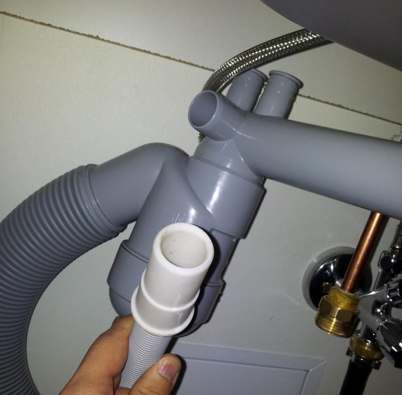

Det du linker til der er jo bare slangeklemma. Det jeg leter etter er den greia som er ment å klemmes fast med slangeklemme, til nettopp dette formålet. :)

Hvis det er sånn at du har nevnte IKEA Atlant som på det lånte bildet, kjøp hele greia nytt på IKEA.
Det koster en hundrings: ATLANT Bunnventil/vannlås 1 kum - IKEA
Og om du ikke skal ha på ny oppvaskmaskinslange, så er det ikke noe trykk å snakke om. Bare det som blir når du tømmer en full oppvaskkum. Det er ikke store greiene. Om du skal koble til ny oppvaskmaskin eller vaskemaskin, så kommer det en pumpe inn i bildet som nok kan gi mer trykk om vannet ikke renner fritt ned i avløpsrøret, men likevel.

Bare å gå til en rørleggerforetning så får du det du skal ha, nemlig ett lokk. Hvis det blir trykk i det området rett under vasken så er en lekkasje i lokket/pluggen det minste problemet.

Verste problemet med en utett stuss nedenfor vannlåsen bør være lukt, ja.

Avløpet til oppvaskmaskinen er vel montert over vannlåsen?

My bad igjen. Men som sagt. 100 spenn for ny. Og det skal renne unna.

Aner ikke om det er IKEA vannlås som sitter der, men hvis det bare er å bytte den eksisterende med en som ikke koster mer enn en hundrelapp, så er faktisk det kanskje den beste løsningen. Bildet jeg lånte på nettet var bare for å illustrere etter hukommelsen ca. hva jeg var ute etter.
Denne løsningen forutsetter naturligvis at det ikke er noe hokus pokus å bytte en vannlås, noe jeg aldri har gjørt før. :)
Det er ikke noe trykk å snakke om, men etter at jeg fjernet oppvaskmaskinen har det rent over med såpeskum/vann og ned i en bøtte jeg heldigvis var forutseende nok til å sette under vannlåsen, etter at man har brukt håndsåpe og Zalo i vasken over. Så det er nok helt nødvendig å få tettet dette på forsvarlig måte. Men jeg kan prøve å høre med en rørleggerforretning om de har et "lokk" som passer til dette. :)

Hvis det er noe annet enn IKEA, så kan det muiligens koste litt mer. Men dyrt tror jeg neppe det er i noe tilfelle. Såpeskum kan lett renne over, men om det renner over vann, så ville jeg nok spurt i en rørleggerbutikk om det er noe å bekymre seg for.

Etter hukommelsen er den ikke helt ulik den til IKEA, så hvis det er plankekjøring å bytte den er det et alternativ.
Var iallfall vann og såpeskum som hadde rent over bl.a. etter at vannet hadde stått på for fullt en stund, så jeg er helt sikker på at dette skal tettes forsvarlig før kåken legges ut for salg. :)

Dette burde være en standard dimensjon så om du kjøper en vannlås på Biltema så sitter det kanskje et lokk på denne som du bare kan flytte over.....
Glem dog ikke vanntilførsel til maskinen. Der er det normalt en kran på batteri. Hvis noen åpner denne ved en feil blir det vått under benken med mindre du har satt i en blindplugg....
Det var det jeg tenkte også, at et sånt lokk som dere kaller det, er standard hyllevare hos alle som selger rørdeler. Uansett, tviler litt på at det er en del som bare kan flyttes over, de niplene er laget sånn at de er helstøpte og må sages eller borres opp før man kobler til noe første gangen.
Vanntilførselen til maskinen er tettet igjen med en blindmutter i messing og passende pakning, så det er tatt hånd om allerede. :)

En liten oppdatering, jeg ser ikke bort fra at mange har ventet i åndeløs spenning for å vite framdriften i denne saken. Det var Pinky som traff spikeren rettest på hodet, selv om de kalte det noe annet enn "lokk". Uansett, jeg fikk nesten ikke snakket ferdig og framlagt problemet før mannen bak disken var borte ved en piggreol full av diverse forpakninger og plukket fram en slik:
Han mente at det bare var å tre den over nippelen, ferdig jobb. Men hvis jeg ville kunne jeg sette på en slangeklemme i tillegg for sikkerhets skyld. Så da ble det sånn:
Så løsningen finnes, men man finner den ikke på verken Biltema, Clas'ern, Jula, El-kjøp eller Megaflis, for det var de stedene jeg prøvde først. Jeg var i en Comfort butikk og fant denne, men tipper de fleste rørleggerforretninger fører noe tilsvarende.
