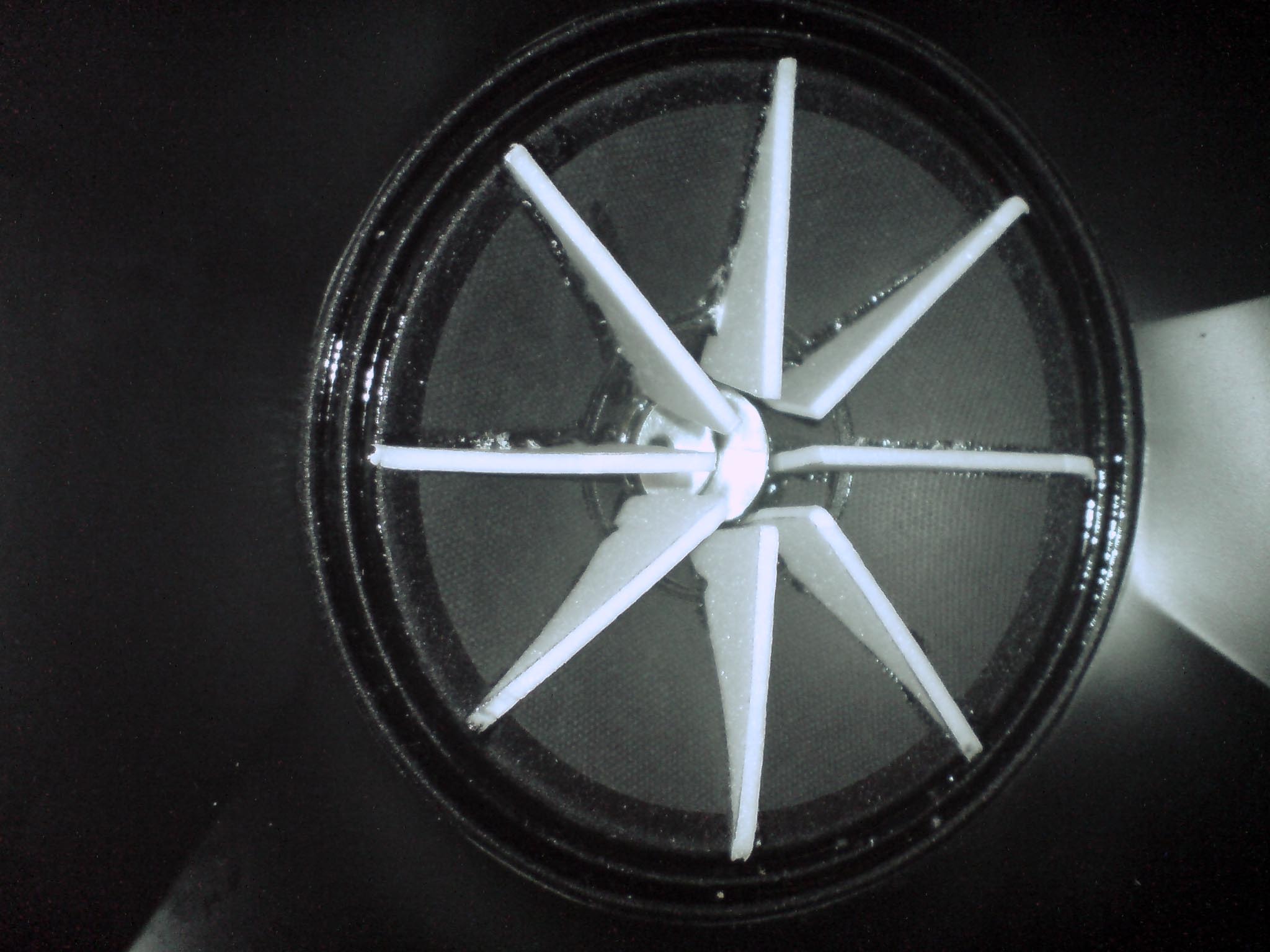

Jeg har i denne sammenheng startet på modding av Cervin Vega CLS215. Så jeg startet med å gi mellomtonen en liten finpuss.
Denne mellomtonen sitter i et plastchassis som har waveguide. Dette Chassiset går det an å skru ut, og la det spille alene, og det har jeg testet.
Lyden i CV-mellomtonen er helt forferdelig - ikke overraskende. Men jeg gjorde et eksperiment som ble grunnlagt av en magefølelse jeg hadde angående membranoppførsel ved ulike frekvenser. Så jeg laget 8 finner av 3mm Kapron. Finnene er skåret ut for hånd og formet for å følge membranet.
Støvhetta ble fjernet og så satt jeg igang med liming av finner. Se bildene under.
Jeg har ikke målt dem opp, men det var heller ikke nødvendig. For lyden i disse mellomtonene ble så utrolig mye bedre etter moddinga.

Knutanimal skrev:
Stilig!
Øker du ikke vekten med flere hundre prosent her?
Andreas
Totalvekten på disse finnene er rundt 2 gram + 1 gram foam safe superlim. Membranet og talespole veier vel i seg selv rundt 10 - 12 gram. Det gir en demping på rundt 1dB - de har jo da fortsatt en følsomhet på 95 - 96db. Men du verden så mye bedre lyd det ble. Værdt det! Finnene ser ikke pene ut, men det var ikke meningen. Finnene skal finkuttes, og skal uansett dekkes med noe ugjennomsiktig sort tynn filt - heller ikke pent, men penere. Jeg ville eksperimentere med å gjøre membranen utrolig stiv ved å tilføre veldig lav vekt. Dessuten gjøre membranet mykere og lettere jo nærmere ytterkanten den er - helt i tråd med massefordelingen og stivheten på en ideell membran.
Coating gjelper det også (Bruk heller aceton sammen med kontaktlim), men det er liksom ferigprøvd, og er etter dette langt fra så effektivt på kontrollen av membranen. Jeg måtte altså prøve noe annet denne gangen, og det ble fulltreffer :)
Mvh.
Vidar

KJ skrev:
Er neste trinn en flat membran?
KJ
Nei, det blir nok ikke flat membran. Det var tanken først, men et eksperiment der jeg la på samme materialet oppå finnene, ble lyden så rar. Mulig dette skyldtes åpning mellom denne skiva i ytterkant ned mot membranet - altså at det lekket ut hulromsresonanser fra rommet mellom finnene. Finnene skal formes litt bedre, og rundes av litt. Det vil jo fortsatt ikke se pent ut, men det d..iter jeg i så lenge lyden blir bra. Så kommer en tynn sort ullfilt og dekker over bare, men som da ikke er i kontakt med membranen eller finnene på noen måte. Må jo dekke til sånne hellige greier som klekkes ut fra tid til annen ;D
Så nå har jeg fått dilla på denne type avstivning av membraner - man gjør jo i praksis membranet like stiv som om den var skikkelig tykk, men som omtrent bevarer vekta. Det må jo bare være noen skritt i riktig retning! Så karbonfiber-ark, vevet 90 grader, 0,3mm tykke, blir neste prima oppstivings prosjekt på noen gule 8 tommer HiVi bassere jeg har liggende. Reine vepsen vil de se ut som - bzzzzz!! :D
Håper er vel og merke å få flat frekvensrespons og redusert forvrengning - så får det bare se rart ut.
Vidar

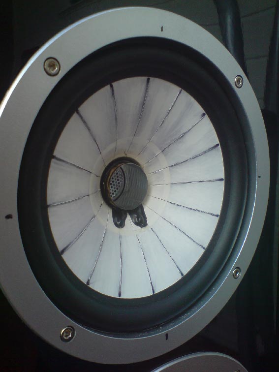

Nå har jeg imidlertid startet et nytt, men lignende prosjekt - som blir fortsettelsen på en gammel tråd (hvis jeg finner den igjen) om mine Dynavoice F6 modifiseringer.
Se bilder...
