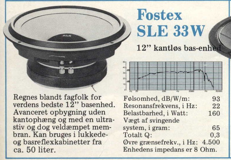

Snickers-is skrev:
Den så sinnssykt kul ut Sverd! Har du noen anelse om hvordan det låt?
Så vidt jeg husker låt de veldig bra, men det er mange år siden jeg hørte de. En kamerat av meg har et par.
Her er sakset fra en gammel Audioscan katalog:

Snickers-is skrev:
SvErD skrev:
Snickers-is skrev:
Hvordan kommer man i kontakt med den kameraten?
HeHe.. de er nok ikke til salgs. Og om de var hadde det vært kø ;)
Det var ikke det jeg mente, men jeg skulle gjerne tatt opphenget og membranen nærmere i øyesyn.
Ok.. det kan muligens ordnes. Ta kontakt om du skal til Bergen så skal jeg snakke med han.
