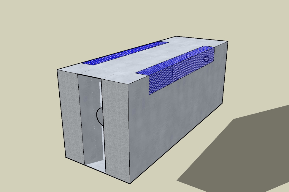

Har designet nye monotrinn og har fått BEHA til å lage dem for meg (kassene).
Men når det gjelder frontplaten, så har jeg tenkt meg enten at den skal være i 12 mm glass med sort film på baksiden (med utskåret bokstaver "navn" på forsterkeren).. Men hvem kan lage slik sort film til meg?? Noen som har erfaringer med dette? (tenker meg noe alla det Electrocompaniet har.. kanskje..)
Jeg jobber på en silisium fabrikk, (lager 99.9999% ren silisium), og når vi skjærer ut silisium til plater, og vasker dem i saltsyre, så blir det en vannvittig flott overflate som kan minne om larvikit. (PS: det er multikrystalinsk silisium det er snakk om!).
Så dette er også noe jeg vurdere.. Men silisium er vanskelig å skjære i (veldig porøst).
En annen ting måtte ha vært aluminium? med inn frest / evt etset inn navn o.l.
Noen som har noen forslag.. ??
Har noen bilder fra designet.. men de blir ikke helt som tegningene angående utlufting i topp.. der har jeg gjort en vri.. kommer tilbake til det med når jeg har fått den første prototypen hjem..
