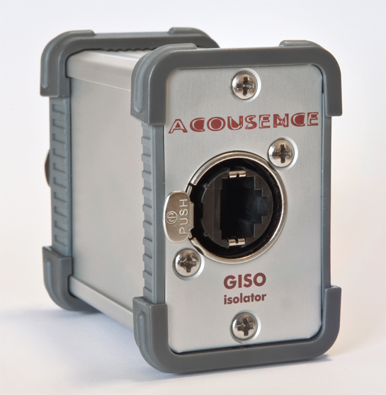

Är det något som testat Lan-Isolator?
Finns några ute på marknaden. dess mer man läser dess mer nyfiken blir man.

Mmmmm det var de jeg og snuste på.
vet du hvor man skall sette den eller skall man ha 2 st (en på uttag på switch og en till varje enhet)
försöker finns noe bilde som ger en overblick om hvordan de skal brukes.
ttersom det brukes i medicinst syfte er det jo helt klart noe som sker.
så er det spörsmål om hva det gör på lyd kvaliteten.
Har idag Audioquest vodka (! Fint namn) fra min Synology till Switch (4 kabler. Bruker Linkaggregation) og en fra Switch till Primare Forsteg.

Lan-isolator er hovedsakelig som utstyrsvern.
Jeg regner med at dere er klar over at ethernett-standarden allerede er utstyrt med isolator? Som regel er dette trafobasert.

Dette er en del av IEEE 802.3, og årsaken er at ethernet kan ha 100m kabeltrekk, og da er sannsynligheten stor for at de to sidene av kabelen er på forskjellige kurser, og kanskje også på forskjellige faser. I tillegg, så må en ta høyde for Power over ethernet (fungerer a la fantomspenning til mikrofoner), og denne spenningen må skilles fra signalet.
Side 11 her: http://www.analog.com/media/en/technical-documentation/application-notes/EE-269.pdf
Medisinsk utstyr har høyere sikkerhetskrav, bl.a. krav om 5000V isolasjonsspenning, mot det mere normale 1500V. Derfor selges det løse isolatorer, for å imøtekomme de høyere kravene.
I technobabbel, så kalles dette for magnetics, og Raspberry pi-fabrikken gikk seg på en smell, der det ble brukt feil type tilkoblinger. Som de sier i artikkelen: No magnetics, no network.

Ahhh... så det finns ett skydd på upp till 1500V i dagens standard
i medicinsk syfte måste det vara upp till 5000V
är det typ det enda det gör ?

Det der er bare marketing hype - bubbel og svada.
Det som overføres over nettet er ikke et audiosignal, men en digital datastrøm som skal settes sammen igjen og bufres, før den konverteres til et audiosignal.

Når det gjelder det medisinske, handler nok dette mer om at livsviktig utstyr skal overleve evt overspenning via nettverkskabelen fremfor at plingene fra hjertemonitoren skal kunne beskrives med perverse audiofile termer.

For min del er tanken ved bruk av LAN isolator å unngå jordsløyfer,og det er vel en av hovedoppgavene til isolatoren,
og jordsløyfer påvirker vel sluttresultatet ut av høyttalerne?

Du får uansett ikke jordsløyfer, så lenge du bruker cat 5a UTP, fordi eternettstandarden spesifiserer at alle nettverksenheter skal være trafokoblet. Ethernettkabelen er dermed trafokoblet i begge ender. Som nevnt overfor - årsaken ligger i at utstyret på hver ende kan være koblet til forskjellige kurser.
UTP er uskjermet kabel, og støyelimineringen er basert på at du har balansert signalføring, som fjerner common mode-støy.
Det er unødvendig å bruke en trafo til, med mindre du skal ha bedre isolasjonsevne enn de bittesmå trafoene som er integrert i nettverkskort og nettverksenheter.
