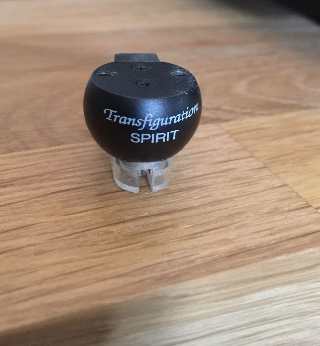

Har en helt fantastisk PU som jeg prøver å finne ut av.
Det dreier seg om en Transfiguration Spirit MkI.
Den er satt opp med høy gain i RIAA. Og utgangspunktet for denne typen Pu er 100ohm.
Men et sitat fra en anmeldelse som finnes i Stereophile gjort av Michael Fremer sier at den av en eller annen grunn yter best med full gjennomtrekk 47Kohm.
Den virker mer "HiFi" når den lastes med 100 Ohm, og med fokus øverst i registeret.
Om jeg da laster med 47K blir den mer mellomtonefokusert, og virker som den har mer smell i bunn.
Mulig at det virker slik siden jeg spiller på Kef 101/2 og de har jo som kjent fokus på mellomtone og oppover, og har ikke så mye å bidra med helt der nede.
Blir dette helt feil, eller er det en smakssak?
Greier ikke helt å bli enig med meg selv hva som egentlig er best. Om jeg skal fokusere på musikalitet virker innstillingen på 47Kohm riktig. Setter jeg den opp med 100 Ohm blir den med en gang mye mer nøytral.
Riaa er Holfi Ellipse. Ikke allverdens innstillinger, men kan veksle mellom 100ohm og 47Kohm. Samt høy og lav gain. Spiller og arm er en totalrenovert/overhalt Kenwood KD650.

Det er og blir en smakssak, IMO. For egen del tar jeg utgangspunkt i produsentens anbefalinger, og tar `an derifra.
Synes det er nesten håpløst å sette opp noen regler for hva som er "riktigst" her, fordi VTA og stifttrykk også spiller en rolle for lyden. Det eneste sikre, IMO, er at en må lytte, og at det ikke alltid er slik at evt. endring av loading nødvendigvis gir de endringene i lyd som "boka" sier at de skal...
Moralen er vel at det skal prøving og feiling til.:)

Har tidligere hatt dialog med Seiki Yoshioka vedrørende andre Transfiguration PUer, og slengte avgårde et spørsmål om dette med laster.
Som vanlig svares det svært presist og raskt, og det er tydelig at Mr. Yoshioka ikke deler alle de andres synspunkter om 47K last:cool: Nå har jeg dessverre ikke muligheten for andre setninger enn 100ohm elle 47K her hos meg.

[FONT=メイリオ]Cartridge loading should be properly adjusted to minimize [FONT=メイリオ]distortion [/FONT][/FONT]
[FONT=メイリオ]while preserving dynamics and soundstage [FONT=メイリオ]performance. [/FONT][FONT=メイリオ]Please try [/FONT][/FONT]
[FONT=メイリオ]to adjust the loads around 200 to 250 ohms for the Spirit of which[/FONT]
[FONT=メイリオ]internal impedance is 10 ohms.[/FONT]
[FONT=メイリオ] [/FONT]
[FONT=メイリオ]Though it has become fashionable in some quarters to run the MC [/FONT]
[FONT=メイリオ]cartridges [FONT=メイリオ]direct into MM inputs (47kohms), we do not [/FONT][FONT=メイリオ]subscribe to [/FONT][/FONT]
[FONT=メイリオ]this view. [/FONT][FONT=メイリオ]It leads to a reduction of dynamics [/FONT][FONT=メイリオ]and micro-resolution.

Start på 100 Ohm. Reduser dette. Sannsynlegivs vert det diskant- eller dynamikktap, (men det er alltid lurt å sjekke), så då går du oppover i små steg (alt etter kva riaaen klarer) Når mellomtone og diskant-overtonar høyrest ut til å vere i naturleg samsvar med kvarandre, kan du vurdere om du er fornøgd. Dersom bassen ikkje er med, går du nedover igjen (men pass på om bassen vert svulstig. Då må du oppover. Eller så er det ein dårleg match ein stad...) Tippar ein stad mellom 100 og 500 Ohm er optimal, men i kva grad dette er kvalifisert gjetting, tør eg ikkje seie så mykje om.
Etter mi meining er det svært få låg- eller mellomoutputs-MC-pickupar som trivst i 47 kOhm.

Med internimpedaanse på 10 ohm virker det merkelig å laste med 47kohm. Synes også det er underlig at du opplever mer smell nedover med 47kohm, normalt skulle dette snarere resultert i utflytende bass. Mye i nivå men med lite kontroll.
Det som låter best er det som faktisk er best.
Kan du ikke bare lage deg noen overgangsplugger/kabler så får du testet ulike impedanser?

Har ikke vært borte i det med overgangsplugger. Hvordan gjøres det i praksis?
plugger med forskjellige motstander, og med innstilling satt til 47K i selve riaa?
Hvorfor lyden oppfattes som den gjør med fullt kjør i 47K aner jeg ikke. Mulig at bassen i en fullrange kostruksjon utarter seg anderledes. Kan hende at mellombassen har en pukkel med denne lasten som de små Kefene drar nytte av.
At det er bedre er jeg nok enig med meg selv nå at det ikke er.
Jeg har benyttet dagen til å leke litt med VTA og stiftetrykk, og er vel tilbake til 100ohm nå. Dette gir en mye bedre 3D, og soundstage. Og krydder i toppen, og muligens noe mer dynamikk når jeg drar på litt. 47K virker svært mellomtonefokusert. Og jeg hører godt at lyden mister mye dybde og perspektiv.

Motstanden det refereres til ved lasting av pu er motstand mellom signal og jord. Høy motstand betyr at lite strøm velger å gå til jord (forsvinner og blir borte). Liten motstand betyr at en større andel av signalet går til jord. Dersom du lager deg et par kabler hvor du kan lodde inn motstand mot jord så kan du teste dette enkelt.

Whest er ikkje vanskeleg å justere, men ettersom dipswitchane stod på eit kort som ikkje var så veldig solidt festa, var eg nervøs kvar gong eg skulle endre på noko....
Elles er det typisk at lydbildet vert best når du kryp nedover, dynamikken flatar ut, og klangen vert opnare (kanskje betre når) du går oppover. Det gjeld å finne eit skjeringspunkt der alle tre faktorane er optimale.

Takk.... det var jo godt med et helt konkret tips :)
Må få laget meg noen overgangs kabler.
Kom til å tenke på at min gamle Transfiguration Temper likte seg best på 250.
