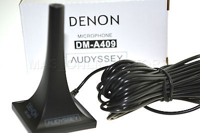

Har du oppdatert Receiver til nyeste Firmware?
Benytter du målemic som passer enheten din?
SD88
17.05.2013
134
56
Norge
Vis vedlegget 489792
Ja, begge deler :)
Jeg vet ikke om det har noe å si, men jeg resatte reciver før jeg kjørte testen/kalibrering (ville starte med blanke ark). Kan kjøre en test når jeg får tid slik anlegget er satt opp nå, bare for å se hva som skjer.
Har lest på nettet (andre forum osv) at flere har opplevd "rare" resultater etter automatisk kalibrering. Men for alt jeg veit så kan dette selvfølgelig også være bruker feil...
