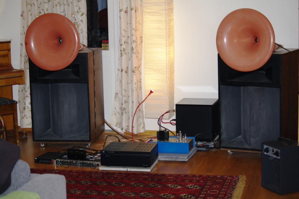

11.07.2006
Leca og glass er også en vei å gå. For syv år tilbake fikk jeg laget to herdet glass plater på 250cm x 50 cm har dermed noen meter med hylleplass. Leca og glass fungere perfekt den dag idag, selv etter at en rimelig børsten person satte seg på glasset under et nachspiel...

309
Litt off topic, men hvilke høyttalere er det der Freespeed? morsomt å se at andre også ser på gutta fra orangecounty
Mvh Jan I
freespeed
11.07.2006
Jan-I
Fronthøytalere er fra Visaton, Tyskland.  Likkister i størrelse og tyngde som blylodd.  Deilig lyd (etter min mening)...
OCC er utrolig morsomt jah !! ;D
