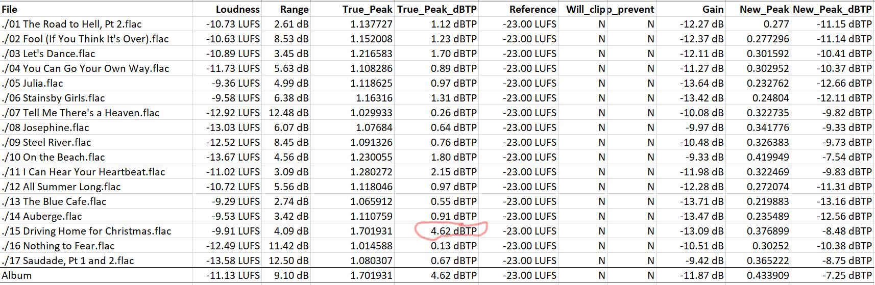

Moro. Du bør også sjekke ut loudgain, som bruker en EBU R128-algoritme til å analysere og evt lagre ReplayGain som metadata i filene. Den kan også kjøres i Windows Subsystem for Linux under Windows 10.

Jeg sjekket med loudgain hos meg. Skrev et Python-script som gnager gjennom hele biblioteket, setter nye ReplayGain tags med EBU R128-anbefalt -23 LUFS referansenivå, og skriver en fil med oppsummering til respektive mappe. Loudgain oppsampler og rekonstruerer bølgeformen for å sjekke for intersample overs, og setter også en PEAK tag som representerer "true peak", dvs peak nivå på den rekonstruerte bølgeformen.
Interessant nok var albumet med desidert verst klipping Chris Rea's "The Very Best of Chris Rea" (1995). Hele albumet klipper. Det verste enkeltsporet i hele samlingen er "Driving Home for Christmas". Det har nesten 5 dB digital klipping slik det er mastret. Med -12 dB ReplayGain for albumet kommer det innafor, det også.
Med EBU R128-standard, -23 dB referansenivå, og i tillegg --noclip option i loudgain for å sikre minst 1 dB headroom før digital klipping ser jeg at det ikke lenger er noe som ligger an til å klippe i hele biblioteket.

Poster like gjerne scriptet her. Det brukte ca 15 timer på å kverne gjennom 77000 musikkfiler, Xeon E4-2640 v4 (10 cores), 2,40 GHz, og 4x1 TB HDD i RAID 0. Diskene er gamle Western Digital som jeg resirkulerte etter at en NAS tok kvelden med havarert motherboard. Diskene var fortsatt brukbare (men jeg tar backup ganske ofte).
Det er også et bash- og et Python-script i loudgain distro. Det Python-scriptet ser ut til å ha mye bedre testing mot feiltilstander og user interrupts enn dette har. Dette er parallell Python3 på et minimumsnivå. Brukes eventuelt på eget ansvar, selvsagt, så ikke klag til meg om det friterer noe. :)

Ja det kan du si. Jeg lurer på hvor mange digitale filtre som tar høyde for dette før de oppsampler? De er nok veldig bevist problemet i selve filterprosessernigen, men jeg undrer om de tar høyde for intersample overs i inngangsdelen? Benchmark hevder jo de fleste kommersielle filter/oppsampling chipper ikke tar høyde for intersample overs og baseser seg på at kilden har skalert signalet.
Forresten leste mer hvordan den loadgain saken fungerer. Hvor den ikke benytter RMS men såkalt True Peaks. Slik jeg forstår det jeg leste av kode og veiledning gjør biblioteket libebur128 2x oppsamling på medie.
Over i tråden jeg laget med resampling med SoX benytter jeg brute force hvor hele låten resamples for så lese av sample peak-count. Da fant jeg at antall samples som klipper øker med sample rate opp til og med 16x. Men jeg ser nå at SoX mulgens byr på et mer nyttig datasett, — Flat factor som teller antall klippede peaks heller enn samples. Jeg får kjøre sample rate testen på nytt og se hva denne viser.
Flat factoris a measure of the flatness (i.e. consecutive samples with the same value) of the signalat its peak levels (i.e. eitherMin level,orMax level).Pk countis the number of occasions (not thenumber of samples) that the signal attained eitherMin level,orMax level.
minn seg selv på ikke poste når kona maser. Det er Pk count som gjelder. Trykkfeil i PDF manualen er denne havnet i samme avsnitt som Flat factor uten linjeskrift.
Pk count s the number of occasions (not thenumber of samples) that the signal attained eitherMin level,orMax level.

Definisjonene av Loudness, Loudness Range og True Peak finnes i EBU-dokumenter. De er ikke helt trivielle. Eksempelvis er ikke Loudness Range det samme som dynamic range eller crest factor.
Annex 2 i BS.1770 beskriver True Peak-beregningen. Den skal oppsample til minst 192 kHz for å gi en toleranse på +/-0,3 dB ved 20 kHz. Som du har funnet ut vil estimert peak i signalet øke med høyere sampling rate. Bølgeformen er det den er, men sjansen for å treffe peak med et samplepunkt øker. Med +/-0,3 dB toleranse og 1 dBFS headroom over beregnet True Peak skulle man da ha litt sikkerhetsmargin.
For 48 kHz:
LRA is defined as the difference between the estimates of the 10th and the 95th percentiles of the distribution. The lower percentile of 10%, can, for example, prevent the fade-out of a music track from dominating Loudness Range. The upper percentile of 95% ensures that a single unusually loud sound, such as a gunshot in a movie, cannot by itself be responsible for a large Loudness Range.
For meg ser det ut til at libebur128-koden gjør 4x oppsampling også for 44,1 kHz input (og alt annet under 96 kHz). Det er strengt tatt litt i underkant etter definisjonen, men gjør vel bare at toleransen blir ca +/-0,5 dB i stedet for +/-0,3 dB. Ved 20 kHz, og det er neppe der peak ligger i et musikksignal.

Ja, nøkkelordet ser ut til å være ekstra headroom utover det som måles.
Jeg gjennomført resampling testene på nytt for å se om intersamples over gir flere antall peaker, eller om det kun er de samme peakene med flere klippede samples. Testen nå utført med hvit frakk viser at 4x oppsampling muligens ikke er nok uten at man også legger inn margin.
Funfact. SoX gjør allerede standard hva Leedh Processor Volume's white paper anbefaler. TPDF dithering ved volume resampling for å undertrykke forvrengning ved truncating, — med amplitude 1 bit høyere enn bitene som skal bort.

Det er mye rart man kan gjøre med et sånt datasett. ...
Jeg sliter litt med at loudgain gir meg same datasett for album som for audiofilen. Noen som har sett lignende hos seg? Eller har en teori om hvorfor?
både --output og --output-new
Katalogstruktur er Artist/Year - Album/## - Title med Album taging i flac filen (som jeg antar loudgan benytter) er Album uten år.

Jeg har ikke brukt loudgain, men ut i fra scriptet lengre opp her så må du sende inn alle låtene i albumkatalogen som argumenter. Det vil si at du kjører kommandoen en gang per albumkatalog, og ikke en gang per fil. Kan det ligge noe der?
PeriodeLytter
26.02.2013
4.927
4.953
Ahh takk! Ja, det er logikk i det du sier der.
Edit:
Løsningen viser seg være at loudgain tar som argument en liste med filnavn som den da behandler som et album
find "$path" -maxdepth 1 -iname "*.flac" -type f -exec loudgain --album --noclip --output-new --tagmode=e {} + >> loudgain.txt
Filene får nå riktig tag. Men dessverre er output mindre nyttig gitt at data indekseres som 'Album'. Her bør trolig litt scripting til for å endre til Albumnavn (eller sti) før neste katalog legges til slik at data får kontekst i regenearket.
