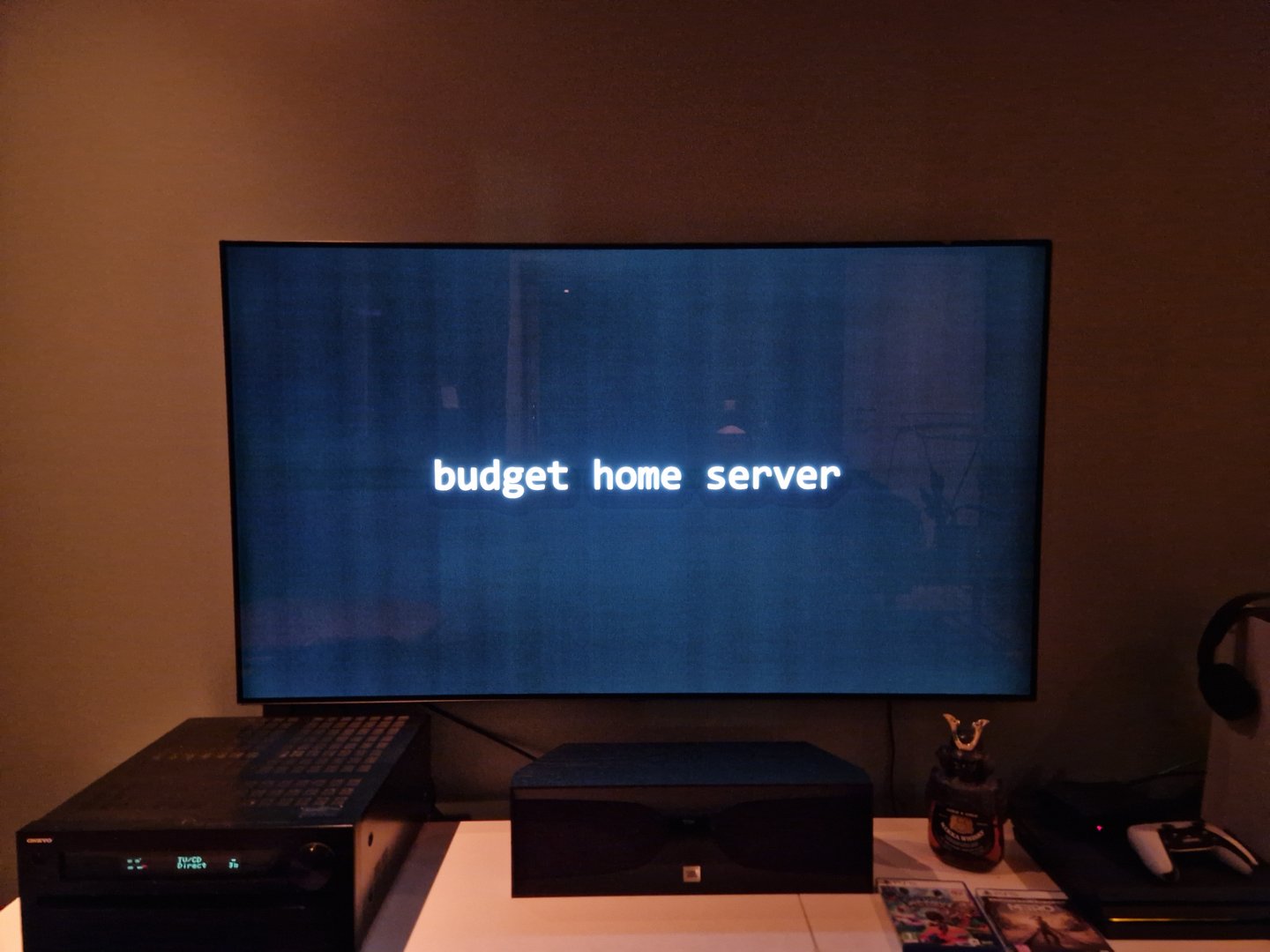

Har du hatt den lenge og slår du den kun av/på med fjernkontroll? Vær obs på at du ikke kan kutte strømmen til en OLED når den er på, med en ekstern bryter. Det kan skjermen ta skade av på sikt.
- Forsøk å kjøre ''fjern restbildet''. Den finner du i innstillingene på tven, husker ikke nøyaktig hvor, men den skal være grei å finne.
- Hvis ikke det hjelper så skulle jeg gjerne visst om du har samme problem med forskjellige kilder.
- Gjelder det alt innhold, eller er det kun HDR materiale? Kan være noe i bildeinstillingene dine så jeg ville sjekket alt av bildebehandling og forskjellige bildemoduser.

ser at du bruker PS5, det vil normalt aktivere spillmodus på TVen. Du får da ett elendig bilde når du ser film gjennom den. Sjekk om spillmodus er aktivert og bytt til en annen modus når du ser film, tror kanskje dette vil løse problemet ditt.

Med feil på OLED panel kan jo alt defineres som brukerens feil, min erfaring er at LG ikke kjører denne stilen. Det virker som de ønsker fornøyde kunder og ser på navn/rykte som viktigere enn prisen for å bytte panel. Dette er i det minste min erfaring (Samsung har vært like fleksible med problemer).

Basert på bilder i initiell post så er det feil på panel. Om dette er basert på feil bruk eller noe annet skal ikke jeg uttale meg om.
Anbefaler at trådstarter legger ved de samme bildene i support henvendelse til LG.

Takk for svar,
- tven er snart 2 år gammel, men har egentlig alltid vært slik.
- Jeg bruker kun fjernkontroll til å slå av/på tv og den har alltid strøm.
- Jeg er også nøye med å ikke ha statiske bilder på den i frykt for innbrenning, litt vanskelig å gjøre noe med HUD i spill, men har ikke lagt merke til at det er noe problem.
- Jeg bruker normalt cinema-mode på film og serier jeg spiller av via Nvidia shield. gaming mode bruker jeg på PS5.
Jeg har kontaktet LG med problemet og bilder og fikk dette som svar:
har noen anbefalinger om hva du kan stille på for å få en bedre opplevelse av bildet.
Trykk på «tannhjulet» på fjernkontrollen -> Gå till «alle innstillinger» -> Bilde -> Bildemodusinnstillinger -> Bildealternativer
>Svart nivå. Velg Lav.
>Motion Eye Care. Still denne till AV
Siden kan skru av strømsparing. Trykk på «tannhjulet» på fjernkontrollen -> Gå till «alle innstillinger» -> Bilde -> Strømsparing
>Strømsparing. Still denne på AV. TV sensorn kan registrere lysnivået i omgivelsen og justerer automatisk skermens lysstyrke. Når du stiller denne på AV slåes sensoren som kan påvirke dette av.
Problemet vises mest på mørke scener og spiller ingen rolle om det er spill, film, netflix, nedlastet innhold osv, men det er ikke alle filmer og serier det syns like godt på. det virker som det er mest på nattscener hvor det ikke er helt sort i f.eks the mandalorian det er mest problematisk.

strekene/skyggene på skjermbildet er helt statiske og hvis du studerer bildene, ser du de er på samme plass på skjermen, så tviler på at RF støy er årsaken til dette

Kontakt LG direkte, meningsløst å gå via Elkjøp. Dette er et normalt problem med OLED panel (skal ikke være slik), men tror aldri jeg har sett det så ille før. Ingen av mine OLED skjermer har hatt dette.

Nå har jeg snakket med LG og etter flere eposter frem og tilbake hvor de ba meg slå av div funksjoner kom jeg endelig igjennom til service. Jeg ble oppringt av en hyggelig kar fra verkstedet, men med dårlige nyheter om at han nok ikke kunne hjelpe. Han mente at selv om han byttet panel var det stor fare for at problemet fortsatt ville være der i mer eller mindre grad. Det var hans erfaring fra tilsvarende service på LG OLED. Han visste ikke hvorfor det var slik, men trodde kanskje det kunne ha noe med produksjonen av panelet på gjøre. Det høres jo ikke usannsynlig ut, men spørsmålet er da hva jeg skal gjøre med det. Det virket ikke som det var en garantisak.

Vas og mannskit, oled-skjermer skal ikke se så grusomme ut som det du har på bildene. Det er en reklamasjon og butikken du har kjøpt den har bare med å fikse opp for deg. Jeg er klar over at de viderehenviser til LG, men det er ikke lovlig.

Dette var svaret jeg fikk fra verkstedet som tar service for LG i Rogaland, så har ikke noe ledd å hoppe over desverre. Jeg har ikke vært i kontakt med Elkjøp enda, bare direkte med LG og nå serviceverkstedet LG bruker.

Det er bare å reklamere til Elkjøp og ta det den veien. De vil sannsynligvis henvise videre til LG igjen, men dette har de ikke lov til. Det er Elkjøp som står ansvarlig og de som må stå for reklamasjon ovenfor LG.
Men det du kan gjøre er å bestille tekniker fra servicesenteret LG bruker hjem til deg for evaluering. De kan avgjøre der og da om det er reklamasjon eller ei. Hvis ikke det er det må man betale for oppmøtet og kjøring.
