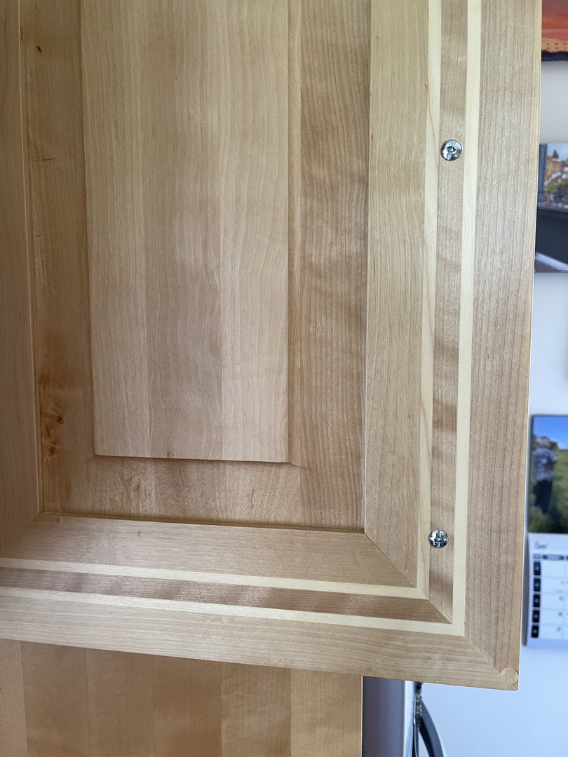

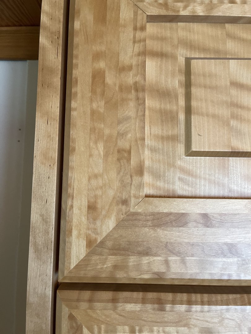

    Tillater meg å vise et par tre hotte detaljbilder jeg tok i går av «Kolbu-kjøkkenet» - se nøye på så vel design som materialbruk og utførelse - laget i 2007 og garantert like fint i 2037. For kjennere av tre; se spillet i treverket!

    Flammebjørk er vel noe av det vakreste treverk som finnes. Blir bare penere å penere med åra.

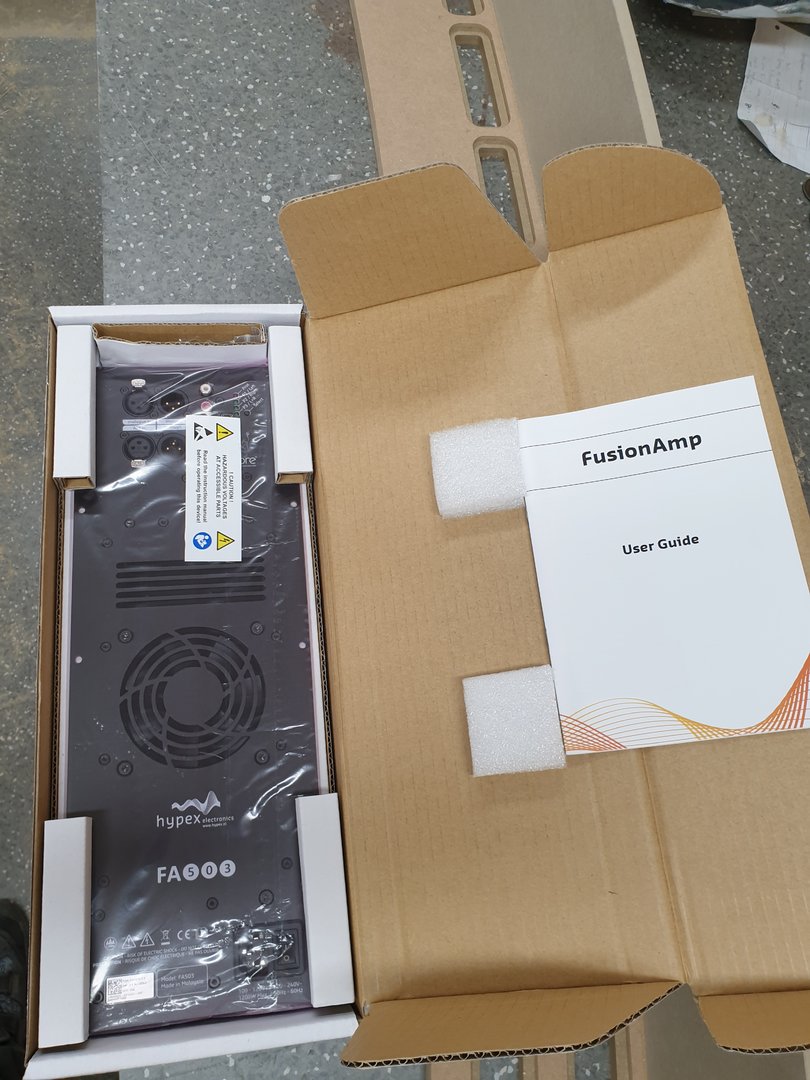

    Vis vedlegget 827438 Vis vedlegget 827439
    Tilpasser åpninger inni kassene for det som etterhvert skal inn i dem 👍

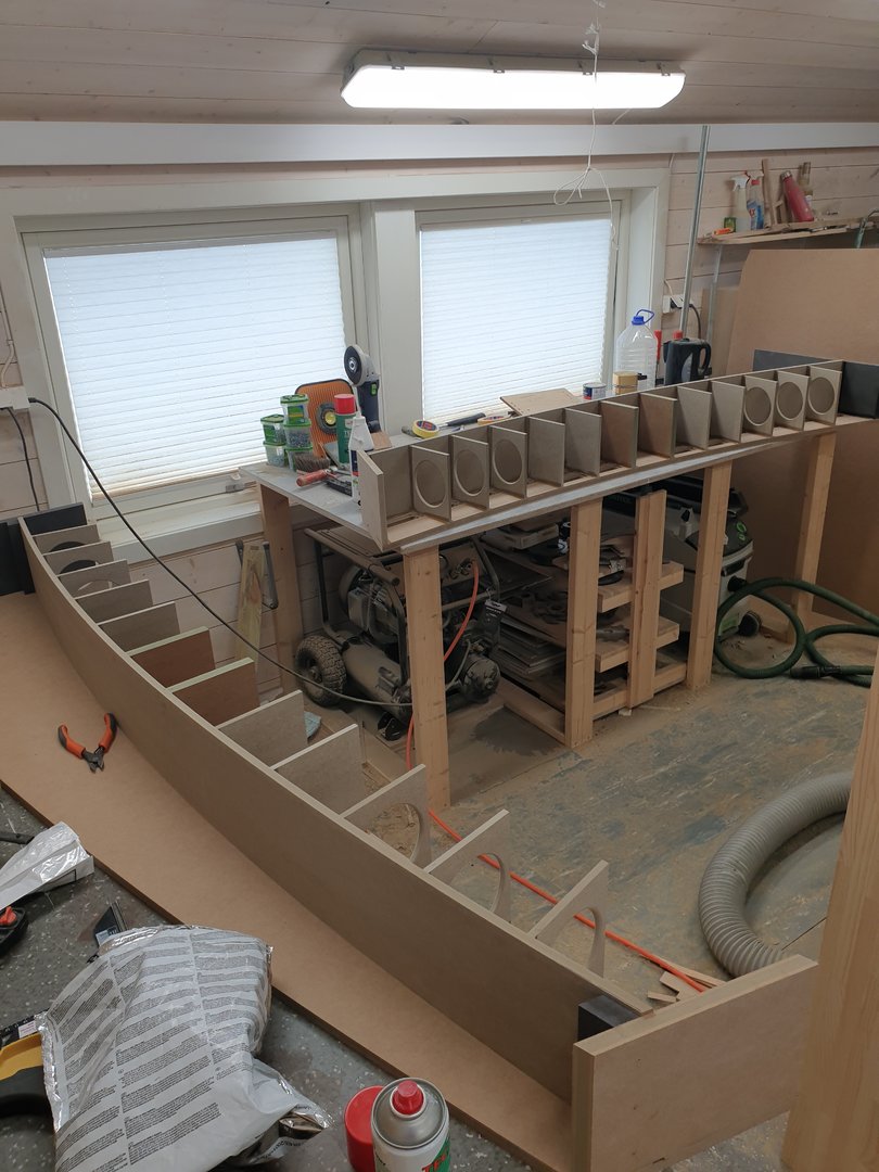

    Er det et vesentlig poeng med hullene i de horisontale platene? Det gir en ganske stor dimensjon i høyden i det innvendige kammeret som kan gi rom for litt vanskelige resonanser. Dere bør i hvertfall legge horisontale dempeplater ifm disse platene med hull i slik at det blokkerer flow-sonene.
    Det har vi allerede tenkt på. Bøying av Hypex også (vals eller presse):)

    En avstiver mellom hvert bass-element og noen litt plassert etter skjønn. Avstiverne vil også hjelpe til med å lage en fin limflate når bakvegg monteres fast💪.
    Det neste som står for tur blir demping av kabinettene, men det rekker jeg ikke før neste uke dessverre.
