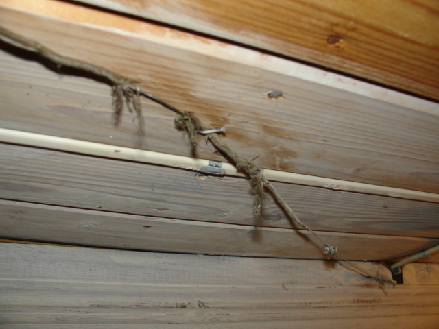

Jeg har forresten noen bomullsomviklede strømledninger med massiv kobberkjerne i kjelleren. De er en del av husets strømopplegg versjon 1.0. Bomullen henger i laser og kobberkjernen er bar ganske mange steder bortover. Jeg har ikke tenkt å sette strøm på dem med det første, men jeg kan trøste med at det ikke lukter linolje lenger etter en 70-80 års tid...
