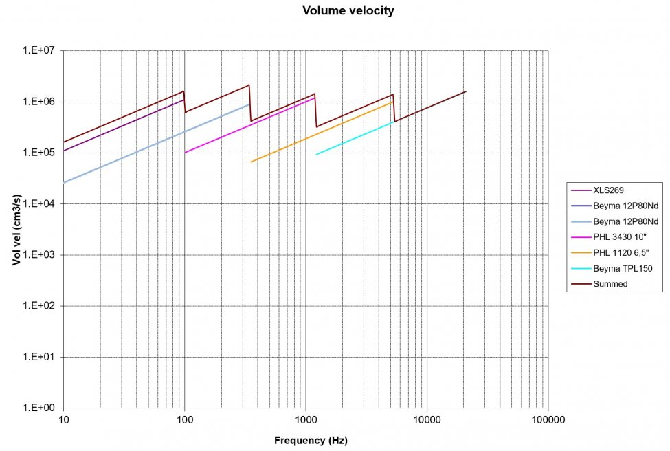

    Bare nysgjerrig: Hvor høyt opp i frekvens mener du at det er nødvendig å ha litt kapasitet i elementet? Et mindre mellomtoneelement - 3- eller 4-tommer feks - vil feks ha bredere spredning enn en 5- eller 6-tommer, akkurat som en 19 mm-diskant vil ha bredere spredning høyere opp enn en 25 mm-diskant. Alt annet likt, hvis man liker å få med litt romklang slik jeg tror både du og jeg liker, virker det derfor på meg som en flerveis-konstruksjon med mindre elementer i toppen er rasjonelt. Men da går det jo utover max spl. Kan man få i både pose og sekk - bred spredning med små elementer, men likevel dynamikk og høy spl-kapasitet? Hvor bør man da ta sikte på å sette inn delefrekvensene?
    Jeg ser at jeg ikke har svart på dette - sorry! Det er et interessant spørsmål, men litt omfattende å svare på. Det du beskriver er eksakt hva jeg ønsket å oppnå. Jeg vet ikke om noen gode løsninger for å beregne dette i vanlige simuleringsprogrammer, så jeg gjorde dette separat i Excel. Jeg så på elementenes evne til å flytte luft, dvs maksimal volumhastighet ved en gitt frekvens, spredningen fra kardioidebassene, og spredningen av en membran med en viss diameter ved en gitt frekvens.
    Volumhastigheten er lett å beregne fra membranareal, lineær slaglengde og frekvens. Det blir et tall i kubikkcentimeter pr sekund som sier noe om tilgjengelig kapasitet. Jeg beregnet og plottet det for hvert element innenfor det mulige arbeidsområdet og for summen av elementene. Det ga en pekepinn på om jeg hadde nok skyts tilgjengelig ved alle frekvenser, og omtrent hvor delefrekvensene bør gå for å sikre at kapasiteten er jevnt fordelt. Output av det regnearket ser f eks slik ut:
    En million kubikkcentimeter pr sekund ser bra ut. :) Legg merke til at en enslig 6,5" ved 2 kHz flytter like mye luft som 2x12"+2x10" ved 20 Hz. Det er en grunn til at levende musikk gjerne låter fyldigere, mørkere og mer dynamisk enn hva vi er vant til å høre fra høyttalere. Når PA-folket sier "sounds like hifi" om noe er det ikke ment som et kompliment. Selv her mangler det litt kapasitet for fullt trøkk ved 20 Hz, men det balanserer med litt room gain ved de aller laveste frekvensene og hjelp fra en stående bølge på langs av lytterommet ved 16 Hz.

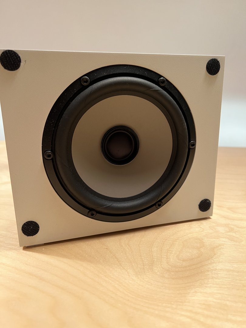

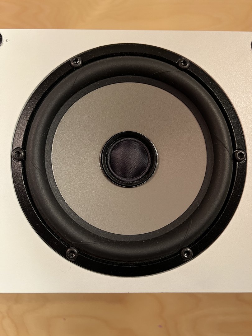

    Hei igjen! Har gått trått å komme videre med drømmen min, men har nå et par av disse i hus:
    Har kjøpt inn dykksag, overfres og mdf etc og er klar for å prøve på mitt første selvbygg.
    Planen er å bruke dette som læring før evt mer kostbart prosjekt startes.
    Så det jeg håper på er om noen kan simulere dette elementet og delefilteret jeg allerede besitter i gulvutgave. Altså større volum/liter. Hvor mange liter bør kabinettet så være?
    Eller er det umulig med gjenbruk her?
    Kabinettet det står i er 20cm bredt og 16cm høyt. Hva om man i stedet gjør høyttaleren 16cm bred og 80cm høy? Hva skjer og hvor dypt bør kabinettet så være? Bassrefleks eller lukket?
    Dersom jeg kan oppnå bass ned til la oss si 40-50-60 hz, så er det ok for denne gang. Jeg ser begrensningene dere har listet opp for meg. Kan spe på med en sub eller to.
    Håper dere kan hjelpe meg videre, så lover jeg å dokumentere med bilder i egen tråd😎
    Mvh Lars

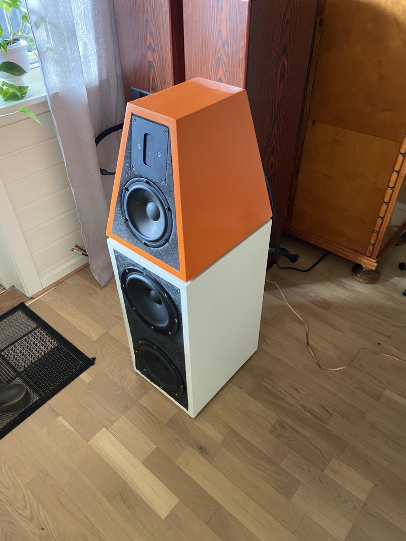

    Kult! Sitter med nesten samme prosjekt, og har nøyaktig samme coax (fra et par seas Toy brukt til installasjoner)og hypex fa253. Har en litt større bass i sbacoustic satori 24.
    Drodletråd her:
    Skiller litt i kabinettkonstruksjon men gi lyd hvis du får til et bra filter for coaxen 🙂👍🏻

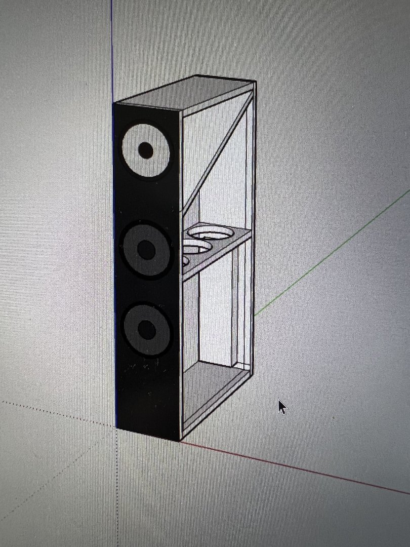

    larsipan
    20.08.2005
    96

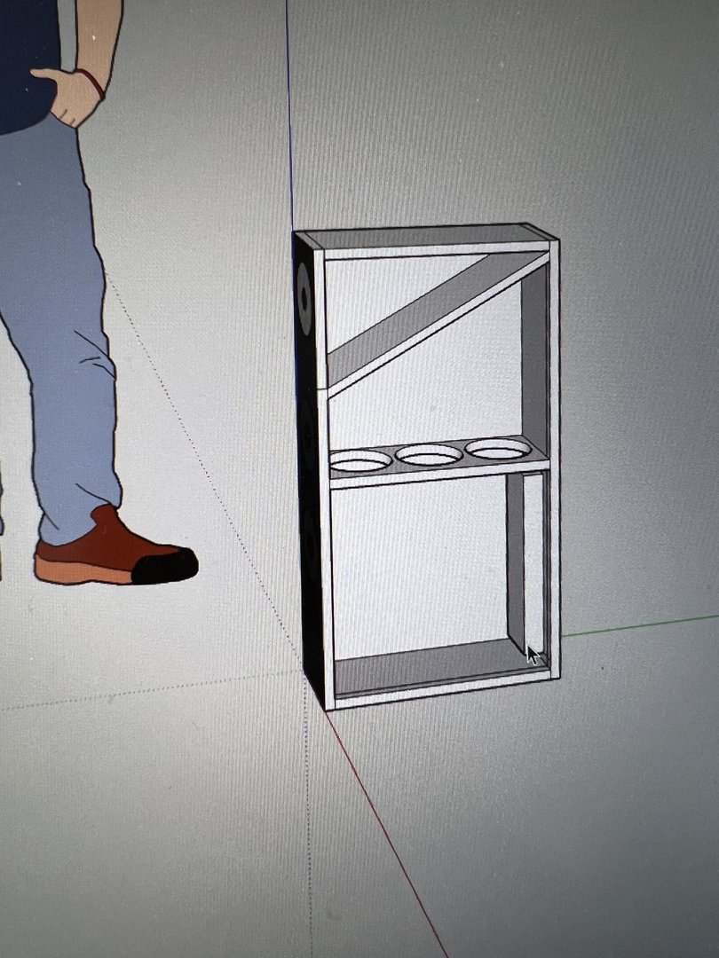

    Svart front og bak, 4-6mm kryssfiner bjørk på sider og topp.
    @Asbjørn noen innspill til dette designet?
    Går det an å «ratte» dette til med dsp? Blir lukket konstruksjon.
    40.079
    42.913
    Det er vel omtrent slik jeg ville gjort det selv også. :)
    Et par småting, fortsatt på øyemål:
    1. Diffraksjon fra kantene på kabinettet fører til litt rippel ved visse frekvenser. Her ser jeg at du har litt større avstand fra elementet til toppen av kassen enn på sidene. Det er en god ting, siden det sprer diffraksjonseffektene litt i frekvens og gjør dem mindre skarpe. En alternativ måte er å avrunde eller fasettere kantene, men det må ha såpass stor radius (3-4 cm) at det bare gir mening på en mye større høyttaler.
    2. Plassering av bassene på baffelen er alltid en hodepine. Du vil helst ikke ha akustisk stor avstand mellom elementer med overlappende frekvens. Det fører til lobing i vertikalplanet, og at høyttaleren låter forskjellig avhengig av om du sitter eller står. En mulig tommelfingerregel er at det ikke skal være større avstand enn 1/4 bølgelengde ved delefrekvensen mellom akustiske sentrum. l = 343/f, så med en delefrekvens på f eks 343 Hz blir bølgelengden en meter og en kvart bølgelengde er 25 cm. Jeg ville nok tenkt litt på om den øverste bassen burde være litt nærmere mellomtoneelementet. Vanligvis er den største utfordringen å få diskant og mellomtone nær nok hverandre, men det slipper du jo å tenke på med en coax.
    3. Den andre hodepinen med plassering av bassene er "floor bounce", dvs at du får en kansellering mellom direktelyd og reflektert lyd via gulvet som kommer frem med en viss tidsforsinkelse og er i motfase et sted rundt 300 Hz. Det gir typisk en dip i frekvensgangen rundt der, men er gjerne såpass spredt ut i frekvens at det ikke er veldig plagsomt og uansett kan fikses med litt eq. Om du vil ta hensyn til det i selve kassekonstruksjonen taler det for at et basselement bør stå ganske lavt. Derfor ser du enkelte konstruksjoner rundt om med en bass nede ved gulvet og en oppe ved mellomtonen, ganske langt fra hverandre. Det er ikke en universell regel, mer en av flere måter å håndtere motstridende hensyn på.
    4. Du kunne også plassere en bass over coax'en for å få en tilnærmet punktkilde, men det vil føre til en nokså høy konstruksjon ettersom høyden på coax'en må stemme overens med ørehøyde (eller baffelen må være skrå for å treffe riktig, men det åpner en hel serie andre komplikasjoner i seg selv). KEF er en høyttalerprodusent som ser ut til å ha tenkt mye på hvordan de bygger en gulvstående høyttaler rundt en coax. Det er flere måter å gjøre det på, også for dem.

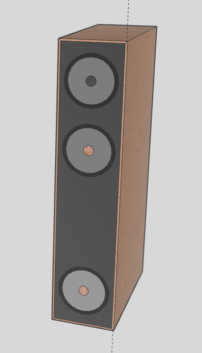

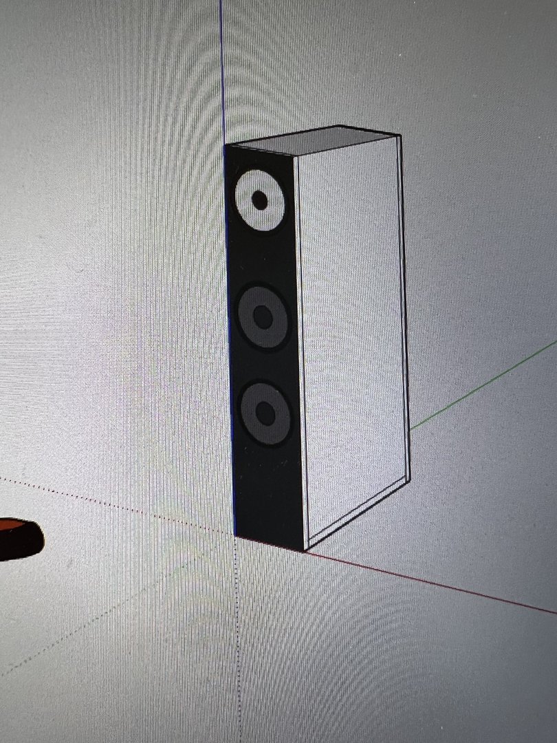

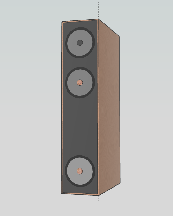

    larsipan
    20.08.2005
    96
    Tar ei ny runde med sketchup ikveld 👍

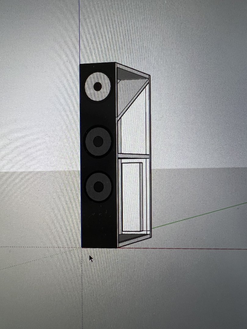

    larsipan
    20.08.2005
    96

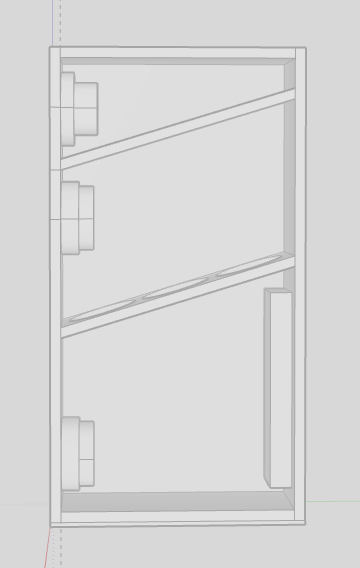

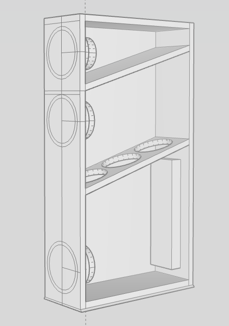

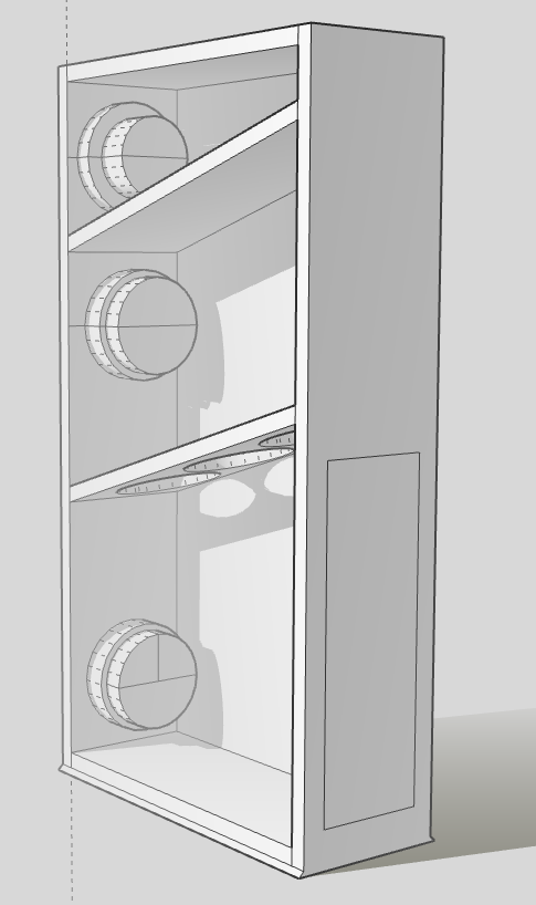

    Her er resultatet av kveldens økt:
    @Asbjørn flyttet bass nærmere coax, samt ned mot gulvet.
    Ser at proporsjonene er litt «off», men for å lure dem inn i stua beholder jeg den lave høyden, og bygger heller en «plinth» til dem senere.
    espen
    16.02.2002
    38
    Vil det fungere at det nederste basselementet spiller opp til delefrekvensen til coaxen her, altså i parallell med det øverste basselementet?
    De høyttalerne jeg har sett med denne konfigurasjonenn er ofte 2,5 veis, altså at det nederste basselementet ruller av tidligere. I ditt tilfelle blir det da 3,5 veis.
    Floor-bounce kan simuleres i ViuixCad (eller regnes ut for hånd). Med f.eks. nederst bass 0,6 m over bakken og 2,5 m lytteavstand er nullen på ca 630 Hz.
    Ellers et spennende prosjekt - har også et par Seas Joy stående.
    W.Sand
    02.05.2012
    3.263
    4.953
    moelv
    Ja du bør begrense den nedre bassen, dvs lavere delefrekvens for denne enn den øvre. Du vil få et rotete lydbilde dersom det kommer mellomtonebidrag fra denne.

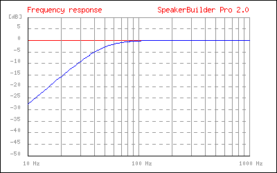

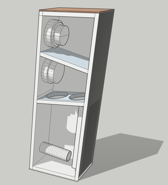

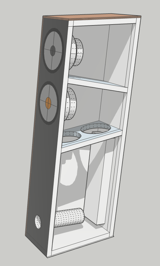

    larsipan
    20.08.2005
    96
    Takk for inspirasjon!

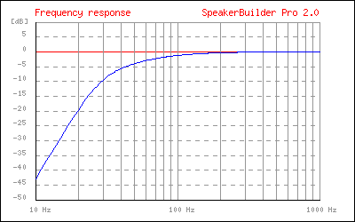

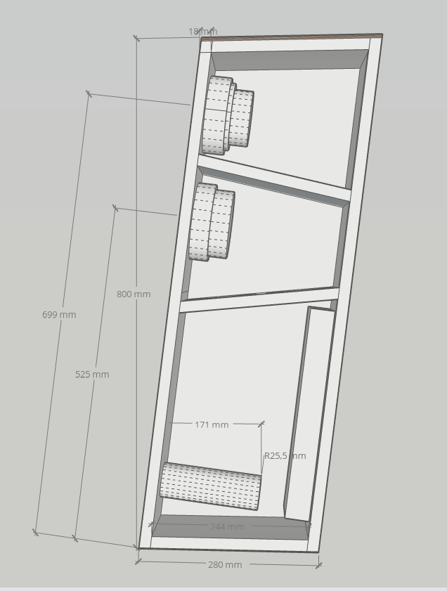

    Problemet er at de må være relativt små. Så jeg har vært tilbake til tegnebordet.
    Nytt er 7 grader tilt, men redusert dybden. Høyden er lik. BxHxD 182x800x280
    Innvendig volum før innmat ca 25L

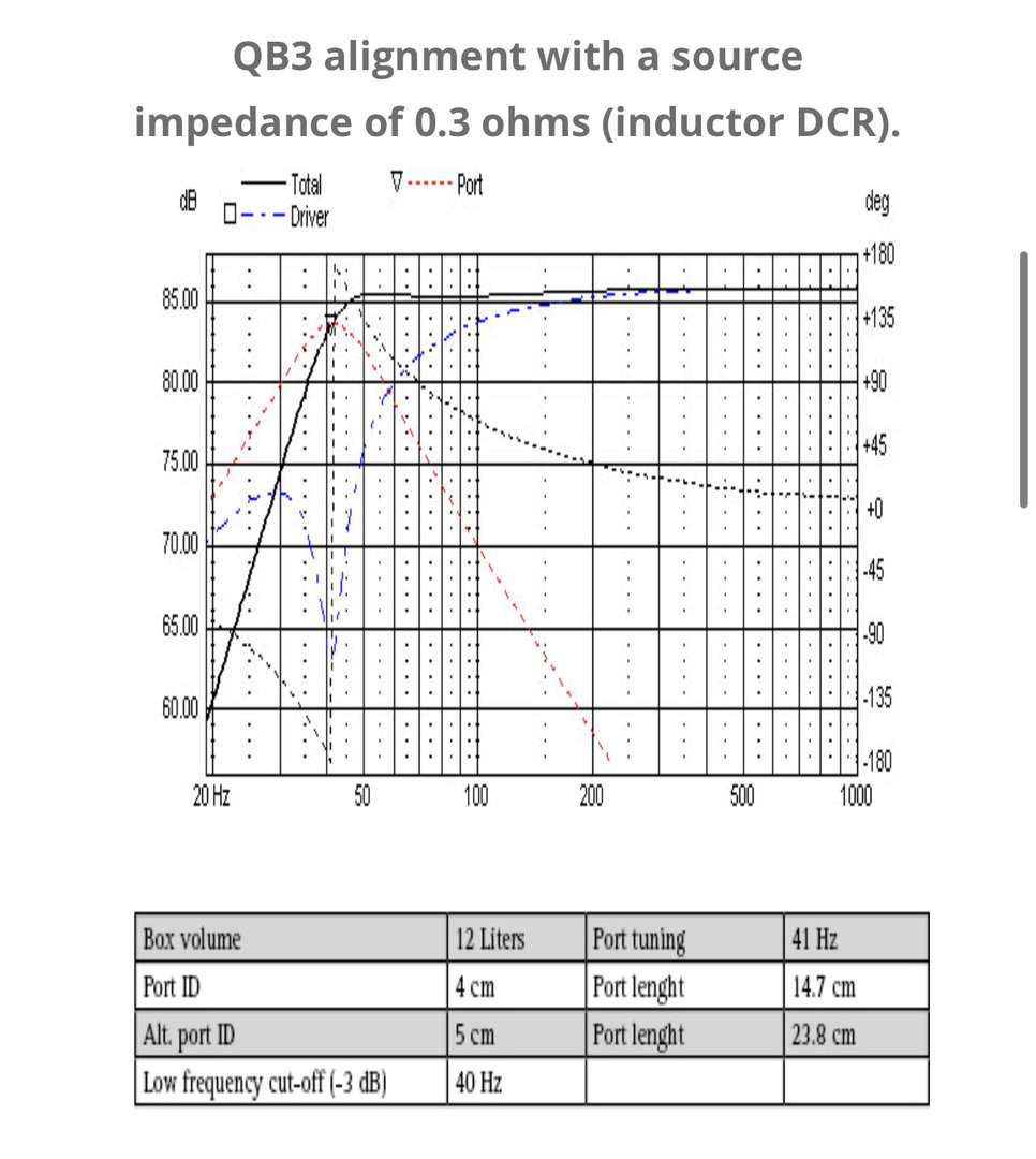

    Fjernet et element, så blir bass i reflekskasse samt coax i lukket.
    Coax c16n001 ca 6L
    Bass w16nx001 14-15L
    Mål 40Hz -3db og så bratt kurve ned.
    Lar dette seg gjøre da? Fyr løs!!!

    Det lar seg absolutt gjøre. Sjekk gjerne tilt vs lytteavstand vs ørehøyde. Hovedaksen peker oppover med 7 grader, sentrum i coax-elementet er ca 720 mm over gulvet, så ved lytteavstand l er designaksen h = 720 + l sin(7). Om øyemålet stemmer blir det ca 1 m på 2 m lytteavstand. Vet ikke hvor nært eller høyt du sitter, men det virker kanskje som de kan sikte litt høyt.
    Trykkammer er ikke så veldig følsomt for eksakt kassestørrelse, men bassrefleks er. Det må finregnes på volum, dimensjoner på rør og frekvensgang i bassen. Har du tilgang til et simuleringsprogram, type Bassbox? Fortsatt på rent øyemål tror jeg at jeg ville gjort mellomtonekammeret mindre og prioritert å få mer volum i basskammeret.
    Setter du høyttaleren på en T-formet fot, kan du sette på en bolt (F.eks M10) nederst på "T" for å justere vinkel mot lytteposisjon. (bolt ved baksiden av kabinettet).
    Sinus, cosinus og arc.tan kan regnes i etterkant :)
    larsipan
    20.08.2005
    96
    Er det noen som kunne hjulpet med simuleringen på valgt element?
    ser jeg valgte 8ohms varianten på bass, men coax er 4ohm på woofer, så bør heller ta tilsvarende for bass.
    Jeg tilpasser volum til bass-seksjonen etter målingen som er mest fornuftig ut i fra begrensingene jeg har satt.
