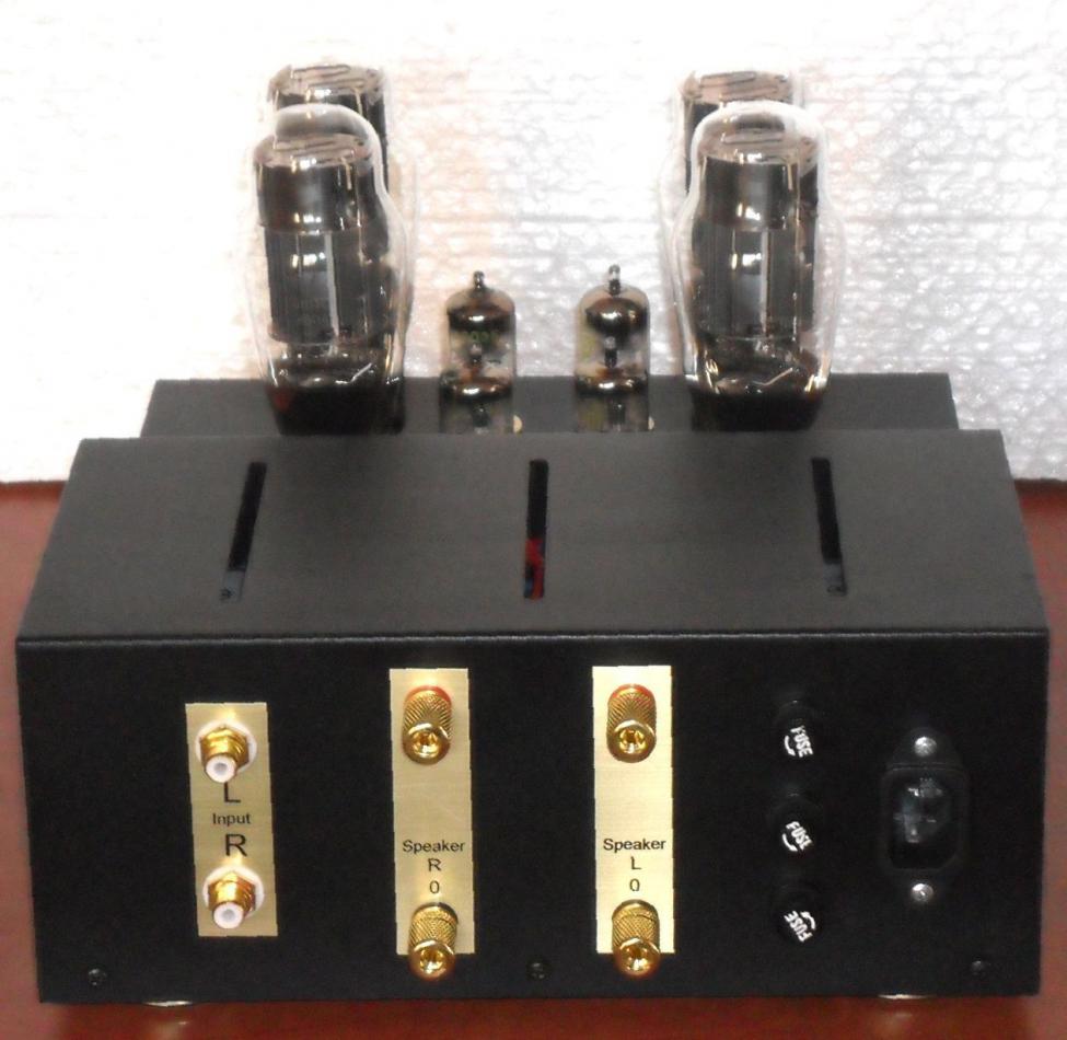

Er det noen som har erfaring med denne vesle karen ?
Er sugen på noe nytt - og vurderer denne,men finner ikke mye info...
Prisen blir vel rundt 700 dollar+frakt+moms.

OTL er slik det skal lyde i mine ører.
Men denne virker ganske puslete. To slike rør i hver kanal blir ikke veldig heftig.
Jeg har ikke kjennskap til denne. Leser bare litt mellom linjene.

Det har du kanskje rett i, den skal eventuelt brukes på lettdrevne fulltoner men blir kanskje uansett for lite med 2x8w.

Husk at OTL har mer problemer med å levere Strøm enn Spenning. !6 Ohm impedans passer bra.
The Madisound Speaker Store
Kanskje noen sånne i serie/paralell eller bare seriell. VH. Bernt

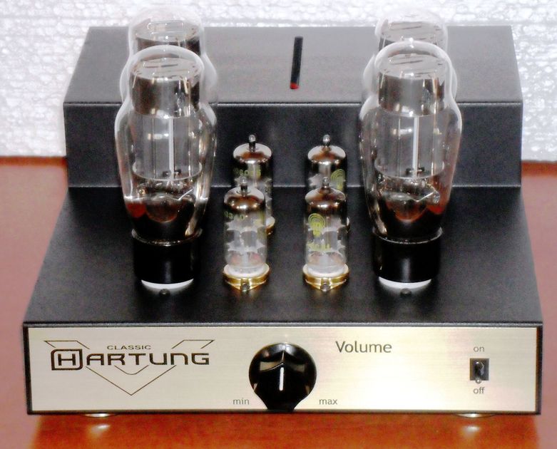

Vis vedlegget 171990

Hartung skal være gode på OTL for trivelige priser.Men denne vil da støye fælt?Har du høyttalere med følsomhet på 88dB,vil du ikke høre støyen.Men du oppnår kun 97dB med så lite effekt.
