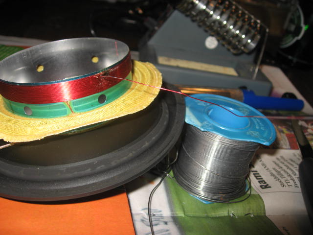

    Hei!
    Har demontert et basselement og funnet bruddet i spolen. Har fått frem tampene og skrapet av lakk, men får ikke loddet tampene sammen.. Bruker mitt vanlige blyloddetinn, men det "biter" ikke..
    Noen tips her?

    Dette kan være en vrien oppgave å løse på en holdbar måte.
    Det er ikke godt nok å legge de to avbrente endene mot hverandre og så lage en elektrisk forbindelse mellom dem ved hjelp av loddetinn. Loddetinn er et skrøpelig materiale mekanisk sett, så denne fremgangsmåten vil i beste fall fungere i en kort tid.
    De to trådendene må, etter at de er tilstrekkelig rengjort for lakk, festes sammen mekanisk på en solid måte. Så er det tid for lodding.
    Fjerning av lakken kan enten gjøres med hjelp av tynner (Lynol el.l.) eller mekanisk med et skarpt knivblad/barberblad. Vær forsiktig så ikke mer av tråden skades.
    Når lakken er borte vil du oppdage at tråden er for kort! Det er simpelthen ikke mulig å få laget noen fornuftig, solid mekanisk forankring av de to endene. What to do?
    To muligheter: Enten skjøte inn en bit med lik, lakkisolert tråd. Har ikke?
    Plan B: Fjern en runde av spolen, og avisolèr på nytt før mekanisk sammenkopling.
    Dette vil føre til en ørliten endring av impedans i spolen. Ikke noe å hisse seg opp over.
    Den mekaniske forbindelsen før lodding gjøres ved å brette to små "kroker", en på hver ledningsende, føre disse sammen og klemme de forsiktig til.
    Så er det tid for lodding. Ørlite tinn; husk at skjøten skal passere uhindret i det smale magnetgapet....
    Til slutt fikseres tråden med noe lakk eller lim i området rundt skjøten. Viktig at ikke noe kan beveges mekanisk her, det utsettes for mye vibrasjon og mekaniske påkjenninger.
    Tar du deg god tid og jobber pirkete nøyaktig går dette fint. Lykke til.

    Dynaudio element har vel aluminium spoler så det kan forklare problemet med lodding?

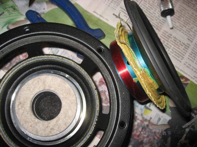

    Har nå fått liv i elemtet, men siden aluminium ikke lar seg lodde vil fortsatt bruddet være der. Jeg har nå fjernet lakk og tvinnet den tynne lederen og trykket kopplingen forsiktig ned i sporet etter der den ene viklingen lå. Kan i allefall ikke høre noe skraping når jeg beveger membranen opp og ned.. Skal nå forsøke å lime delene på plass igjen :-\

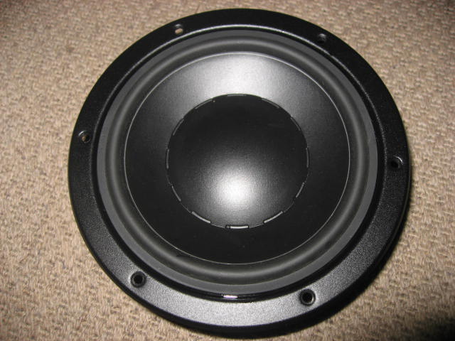

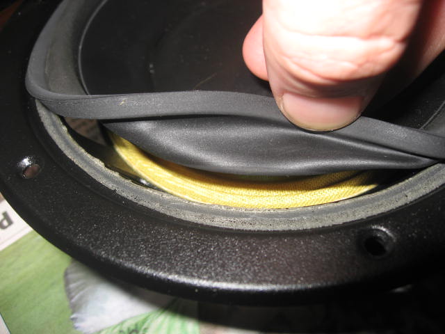

    Vel, det var ikke bortkastet innlegg Delle. Jeg har nå etter beste evne skjøtet bruddet ved å tvinne tampene sammen, lakket, for så å presse denne ned i sporet etter den fjernede runden med tråd. Det ble fin kontakt og jeg testet forsiktig med et lite batteri at motoren virket. Det gjorde den. Har nå limet på plass sentreringsfjær og ytre gummibelg. Liten tørkeperiode.. Så har jeg tørrtestet elemente uten kasse med musikk og det spilte fint! Ingen skrapelyd selv om jeg dro på med litt volum. Nå skal elementet få tørke på badegulvet et døgns tid før montering i kassa...
    Noen bilder av prosessen legger jeg ved :)

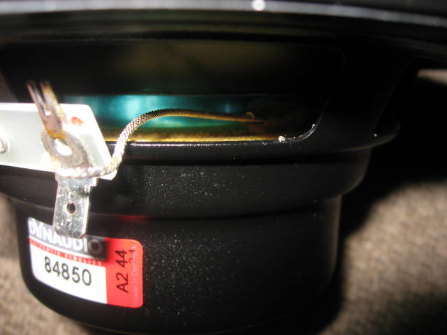

    Det kan oppstå brudd i den flettede kobberlissa (synlig på det siste bilde i forrige innlegg) som forbinder tilkoplingsbrettet med selve spolen etter lang tids bruk. Særlig store basselementer med stort membranutsving er utsatt for dette.
    Vanlig loddelisse beregnet for utlodding av komponenter fungerer greit som reservedel her.

    Satte opp høyttaleren i dag når jeg kom fra jobb og det er intet annet å si at den spiller feilfritt. Blir spennende om skjøten holder i lengden ;)
