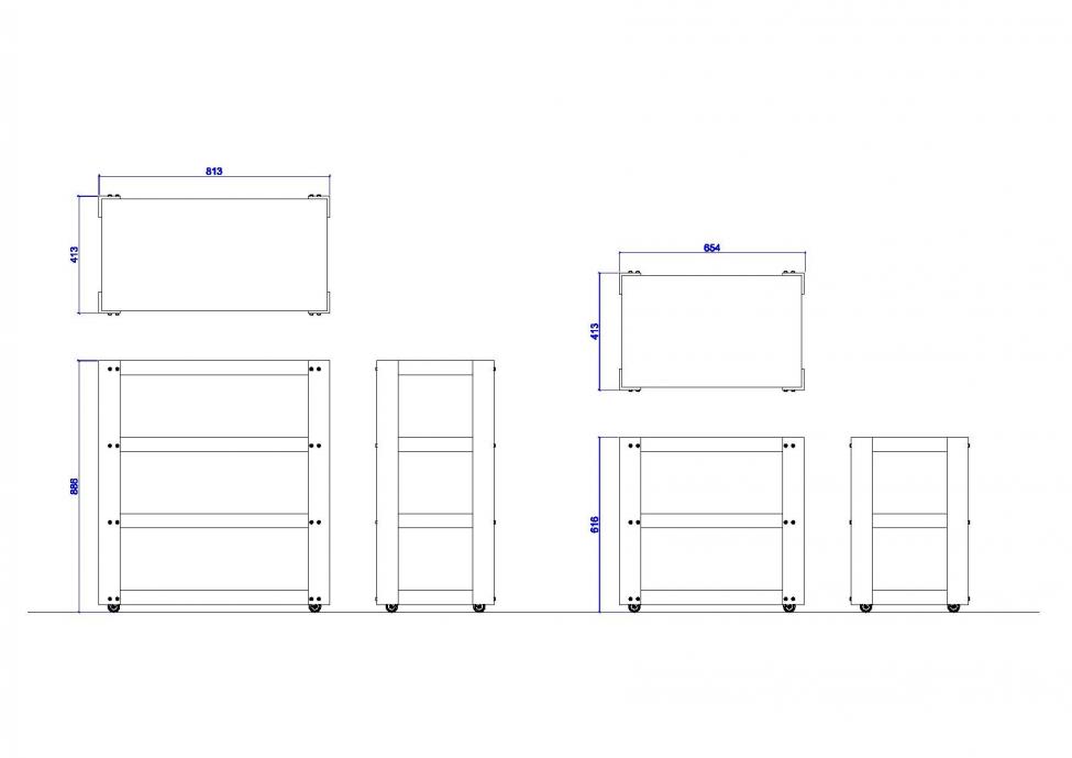

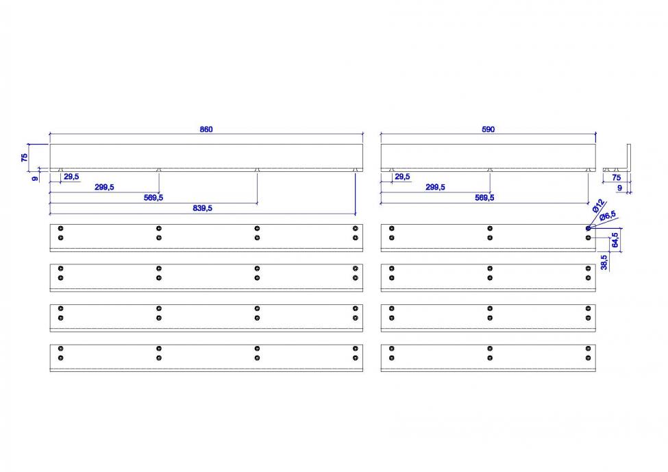

    Noen endringer blir det imidlertid - aluprofilene blir betraktelig grovere. Muligens bruker Burmeister en hardere legering eller et annet metall enn alu, men jeg synes at ca 50 mm bredde blir litt for kilent i forhold til resonanser og annet humbug. Derfor går jeg for en profil som heter 75x75x9 - altså 9 mm godstykkelse. En annen effekt er at jeg kan forsenke skruene en tanke - et lite følelsesmessig krumspring, bare.
    Her er profilene med boringsmål

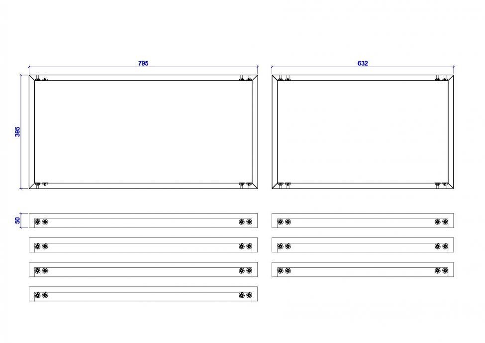

    Hylleplatene blir i denne omgang i laget i 19 mm MDF. Kantene gjøres 50 mm høye og gjæres i hjørnene alle veier slik at så lite kantved som mulig blir eksponert. Kantveden til MDF er alltid en utfordring som man må konfrontere så hurtig som mulig. Heller litt arbeide tidlig for å flytte kanten ut av syne enn å sloss med dette utover i prosessen.
    Jeg er tro mot klomutre og legger disse på baksiden av kanten slik at jeg kan få maksimalt trekk for 6x30-skruene. En av grunnene til at jeg forsenker hullene i aluen, er at jeg da kan legge inn en liten nylonskive slik at jeg får litt galvanisk isolasjon mellom stålet i skruen alubeina. Dette har ikke allverdens betydning - rare korrosjonen blir det anyway ikke i et tørt miljø som dette huset forhåpentligvis er. Får skjære ned på brennevinsdrikkinga om anløp i metallet synes tidligere enn forventet. I alle fall og for sikkerhets skyld, så blir Henne tørrlagt umiddelbart.
    MDF er neppe det mest eller nest mest optimale hyllematerialet i et stereo-rækk, men for nå, så får det duge. Jeg har imidlertid noen flere planer for vibrasjonsdemping som ikke er helt komplett uttenkt ennå, men de kommer jeg tilbake til senere. Også overflatebehandlingen blir spennende - noe helt nytt og sist vist på "Tid For Hjem".
    Her er hylle-lay-outen

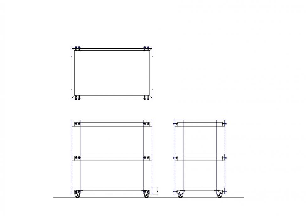

    Til slutt to sammensetningstegninger av de to rækka
    Som en observant Vidar sikker har oppdaget, er styggehjula godt skjult nå.

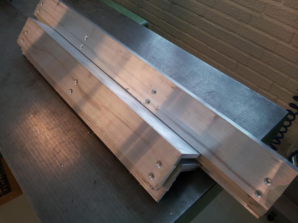

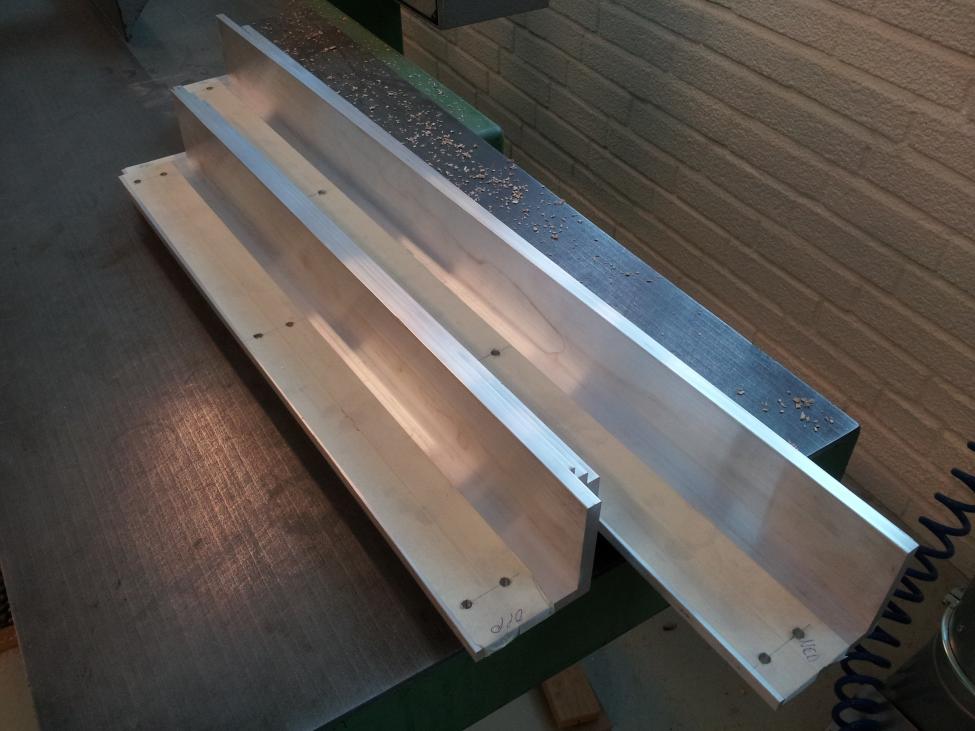

    Og så er hjørneprofilene til Rækk 1 og Rækk 2 klare for herping.
    Det som venter nå, er boring og forsenking av hull. Etter det, skal finish skapes - her er jeg på den absolutte bare baken og bøyer den i støvet for de som kan tipse om behandlingsmåter og gjerne linke til noen youtuber om dette som er verdt å legge sitt øye til.
    PS!
    Fila er an høyst normal størrelse - det ble røslige dimensjoner, men har man ræven full av galmannsskap, så har man det.

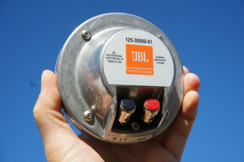

    Hjem igjen hadde jeg disse i bagagen - en JBL-greie med en entoms diskantdriver som skal suppleres med en åttetommer og et knøttlite bakkammer. "Vaskeservant" var det fyste ordet eg høyre fekk då dei dukka opp or bagasjelokkumen på bilen i morges.

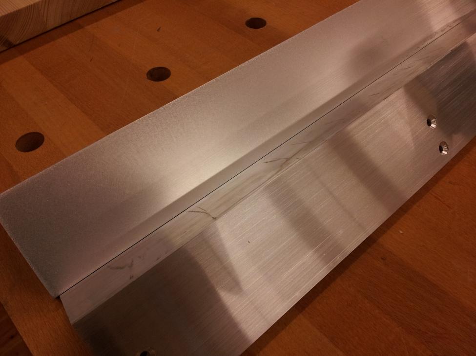

    Det fineste blir å eloksering profilene, far, gjerne natur. Hør med slukster.

    Enn om man vil ha et frostet look - noen som har erfart sandblåst - og kanskje lakkert slutligen for å motstå fingeravtrykk?

    Skal det sand- eller glassblåses, så vær i alle fall forsiktig! Overflaten på aluminiumen "stukes" litt i en slik prosess, og kan i verste fall føre til at profilene bøyer seg.
    Omtrent samme effekt som når du smir / hamrer en blikkplate; den krummer seg.
    steinost
    22.01.2004
    12.259
    9.834
    Lillestrøm
    Glassblåsing går helt fint da får du en ganske glatt matt overflate.
    Drev mye med dette da jeg lagde former til plastindustrien.
    Sandblåst blir mer som sandpapir i aluminium.
    Nå har de jo også begynt med noe nøtteskall, men veit ikke helt hvordan det er.
    Steinar.

    Kom på at vi har sandblåseboks på en annen avdeling og tror jeg prøver å smisker meg inn der for å gjøre en test.
    I dag blir det pussing av ender og boring av både hull og både forsenkning.

    Glassblåsing og lakking gir en finnish som er tilnærmet eloksert, men eloks er smoothere og mye hardere.. Jeg/Slukster har en kontakt som er meget proff, men det er best om det går gjennom sistnevnte da de ikke ønsker en haug med småfisker på døra med masse hifiprat. Det er seff billigere og bedre for DIY selvfølelsen å gjøre det selv :)
    Ser forresten ikke for meg at en så kraftig vinkelprofil skal krumme seg i prosessen.
    Nei, det har du ganske sikkert rett i. Jeg ville bare gjøre oppmerksom på at sand- glassblåsing av slike materialer i verste fall kan få en konsekvens.

    Du får gjøre jobben så lang som mulig;)
    Legg pussepapir på fila, puss til alle exskruderte merker er borte, så glassblåser du de.
    Så elokserer du de, kommer til å bli supert.
    Jeg lagde noen forsterkerkasser i alu en gang, der pusset jeg frontene med en exsentersliper.
    Det ble ganske tøft.

    Hei Steinar Steinar
    Pussing med eksentersliper gir sikkert et tøft resultat - skal prøve dette på en innside.

    Bruk en båndsliper, spenn fast emnet, gjerne med en guide slik at sliperen følger denne og gir helt rett spor, test ut forskjellige grovheter for ønsket finish, bruk gjerne også rødsprit før, under og etter sliping. Spray med egnet matt lakk for å hindre fettflekker og generell anløpning. Natur alu er slitsomt i etterkant, anløper og sverter ved berøring.
    Glem eloksering - det koster normalt for mye /med mindre en går for et all-out konsept da, eller må ha sort (eller annen farge enn natur alu)

    Nydelig, Slukers.
    Jeg prøver rødsprit og en vertikal båndsliper - er livredd grøtinga i aluen.

    Husk sakte fart så det ikke kliner seg!

    Gjorde en test både med båndsliper og eksenter ditto
    Litt mer bling med bånd, så jeg tror jeg går for den.
    Ganske strevsomt å hente overflate opp til dette nivået i grunnen, men jeg tror det blir et spiselig sluttresultat.
    På den fremste profilen har jeg slipt med 120-korning hele veien. Litt plundrete å få vekk tverrstriper/småskader, så jeg tror latsabben legger inn en runde med 80-korning først og så til slutt 120 - eller kanskje jeg stopper på 80 for å få litt rustikk alu - den som lever, får se.
    Spruteklarlakken fra Biltema har ikke vist noen svakhetstegn på de runde rørene i Rækk MkI, så jeg går for samme løsninga på MkII og MkIII.

    Exsenter ble penest synes jeg da:)

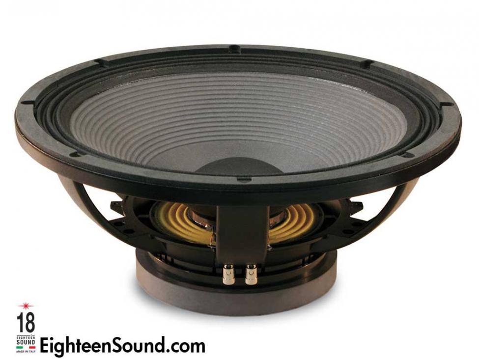

    I kjelleren kommer jeg, min vane tro, til å bruke et par elementer som allerede er bestilt til et annet prosjekt - Eighteen Sound 18LW2400
