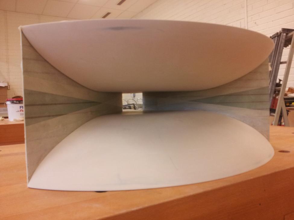

    Slik lager jeg avtrekkeren
    - printet ut tegningen i 1:1
    - limte arket på en platebit
    - og fulgte streken med saga så godt jeg klarte
    - bilder av den i bruk kommer etterhvert

    Dreit litt på draget i går også.
    Oppdaget at jeg har tegnet inn fem plater - men jeg har bare laget fire - en er blitt borte inni skallen
    Oppdaget dette da jeg skulle kose litt med avtrekkeren - skjønte ingentingen først.
    Dette var et lite set-back ift planene og måtte gå en runde med meg selv for å finne en brukandes løsning
    - slik ble det - litt rotete ser det ut, men slik er resten av livet også - det skal bli bra til slutt

    På tross av tryninga som herved er glemt, er det å bygge sånne horn som dette utrolig artig.

    Bare juks alt!
    Dette er Biltemas standardsparkel - tokomponent, men tipper HEL har opplysning om en enda bedre gugge.
    Nå skal jeg diagonalslipe med papir på kloss - først med 80-korning og kanskje ettersparkle.
    Etter at 80-flaten er tilfredsstillende, sliper jeg med 150 før jeg sprøytesparkler med Novafill Flex.
    BB

    Meget bra jobbet :)
    Novafiller er enda tykkere en Novafill Flex. Men prøv.
    Den svarte sparkelen (Novablack Magic) jeg bruker er fleksibel, strengt talt holder det sikkert med en vanlig en til dette bruksområdet. Mulig den fleksible beskytter bedre mot de fine hårstripene man får i skjøtene??

    Ikke noe bortsatt, men mange ganger vil de vite hemmelighetene mine - ingen igjen snart.
    Hvordan tror du det skulle tatt seg ut og tatt seg ut.
    Denne slipinga er bare kosen uansett - deilig med sånne bobler.

    Hvordan blir overgangen fra driver til hornhals?
    OB-BB
    02.05.2012
    5.707
    7.999
    Johan;
    Har ikke tatt avgjersla ennå - på tegningene er det en utvidelse fra Ø50 til en elliptisk der størst Ø er 60 mens 50 beholdes i andre planet.
    Ideelt sett burde jeg nok dra denne avrunding med meg utover til munningen eller i alle fall et fornuftig stykke utover fra halsen.
    Har du noen betraktninger eller linker om dette som er lesverdige?
    BB

    Mye vil ha mer og fanden må ha fler.
    Å bygge horn er en artig øvelse - hvordan dette låter aner jeg ikke, men jeg har lært litt av hvert i dette prosjektet og mer platemateriell er bestilt til det neste. Deletegningene er ferdige - det neste blir en tanke større. Tenker å kombinere treverk i vingene og noe malt noe i midten.
    Her er en tegning som viser størrelsene på det jeg holder på nå til venstre og det kommende på motsatt side
    BB

    Det store er for stort, selv delt på midten, men delt i de fire delene, er det helt uproblematisk.
    BB

    Gamlingen slår til igjen! Mektig imponert!
