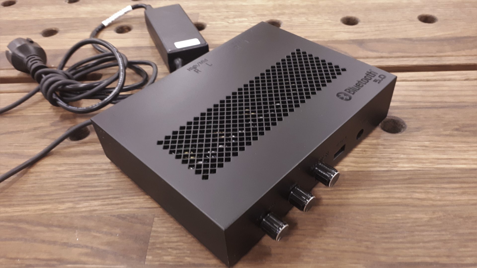

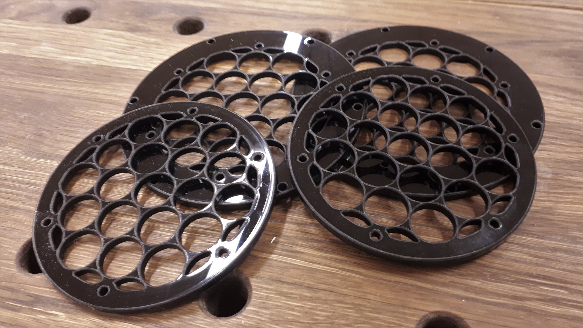

    Har bruk for en liten kontorforsterker og bestilte en som kom i posten rett innpå nyåret. Måtte selvfølgelig føkke litt med den - sånn ble det seende ut...

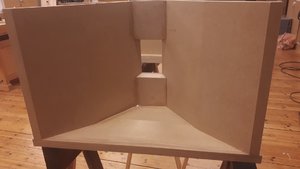

    Hm... de der skråhjørningene minner meg om noe som sto i gamle Wireless World på 70-tallet.... med KEF B200 og T27... klarer bare ikke å få fart nok på spekulatoren til at jeg husker hva de hette...

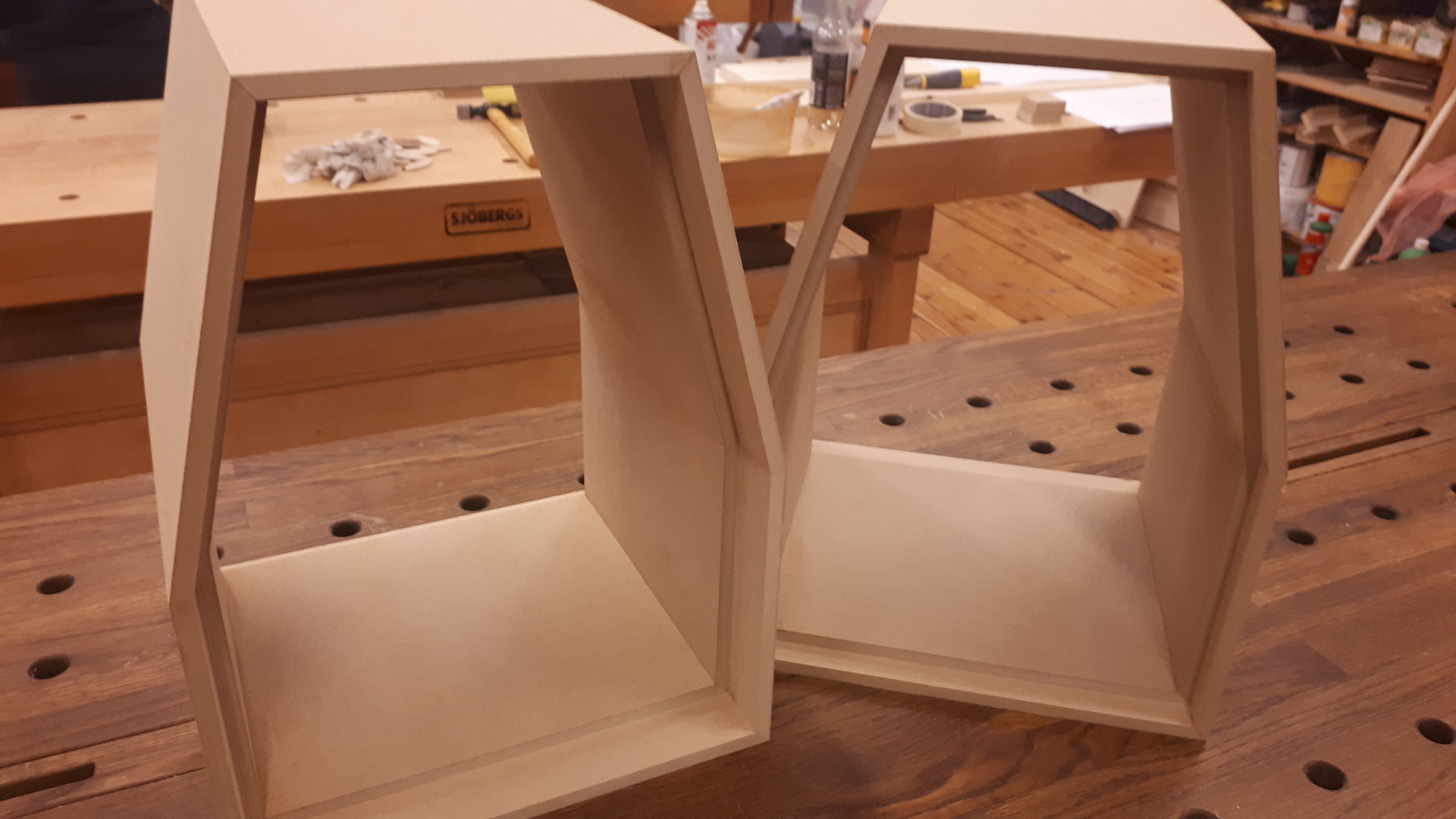

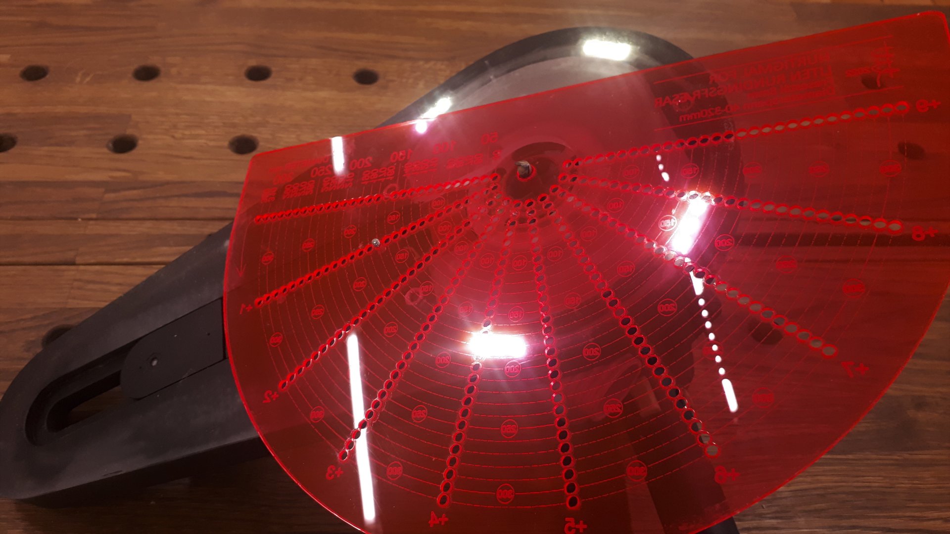

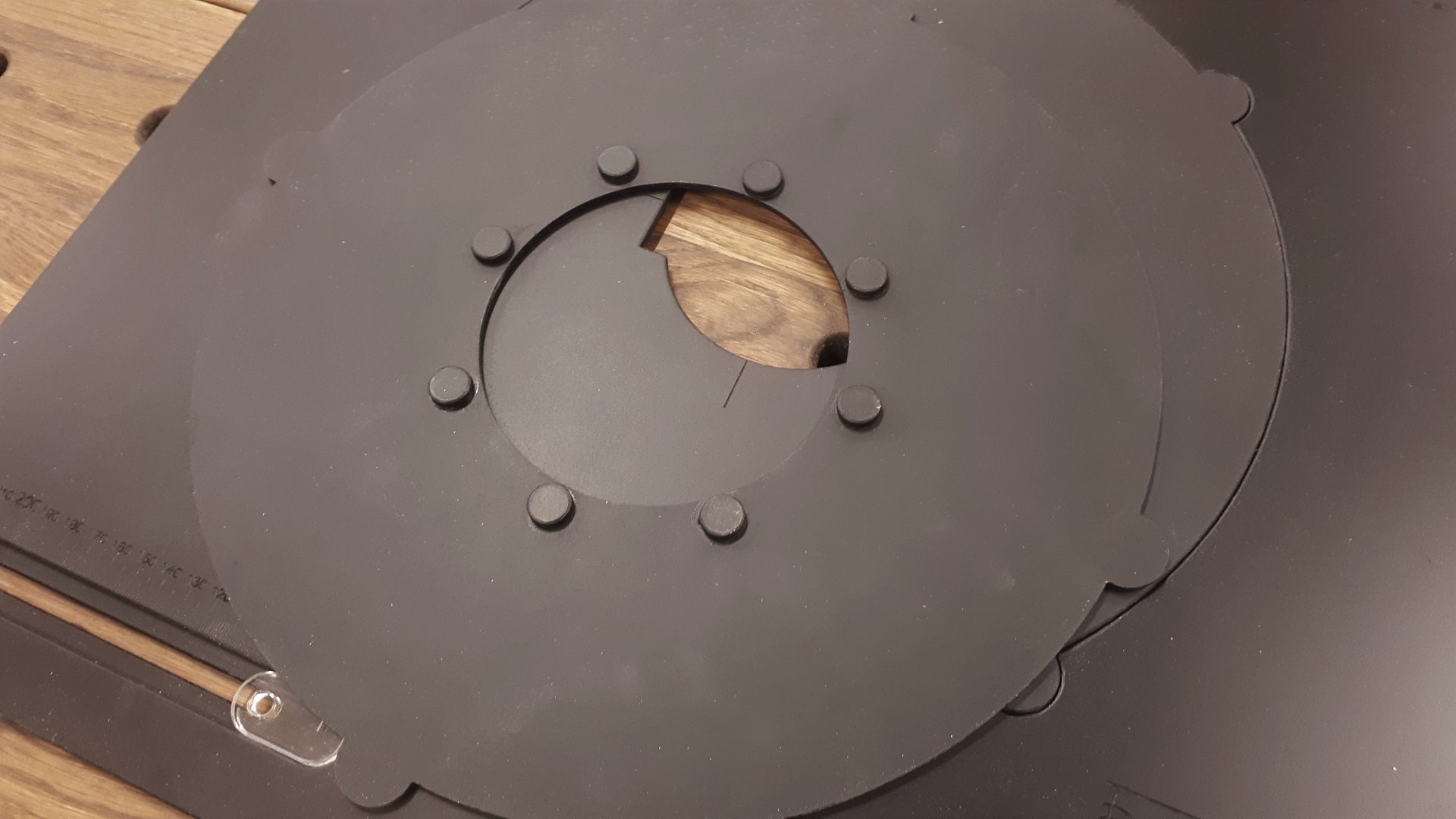

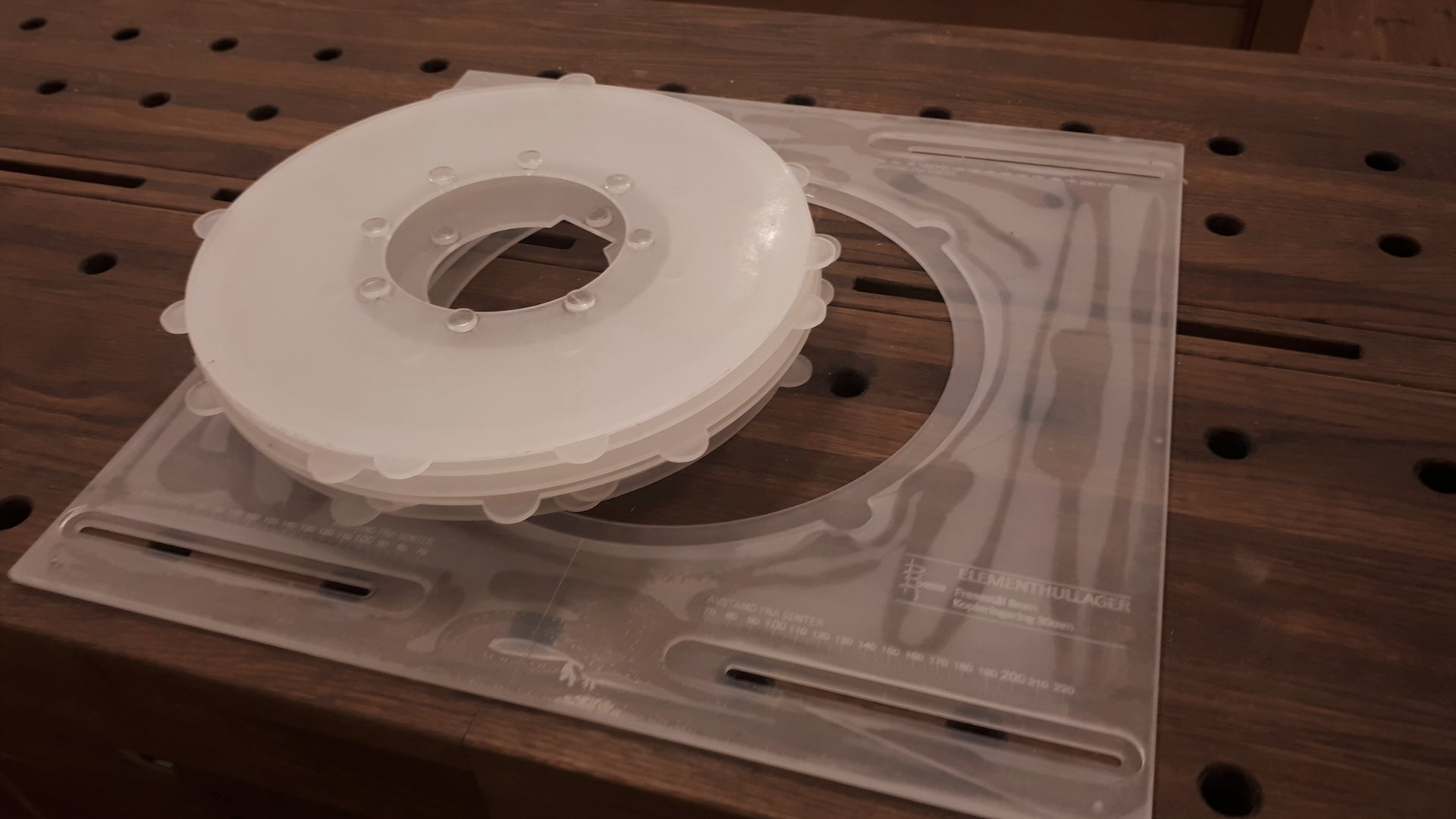

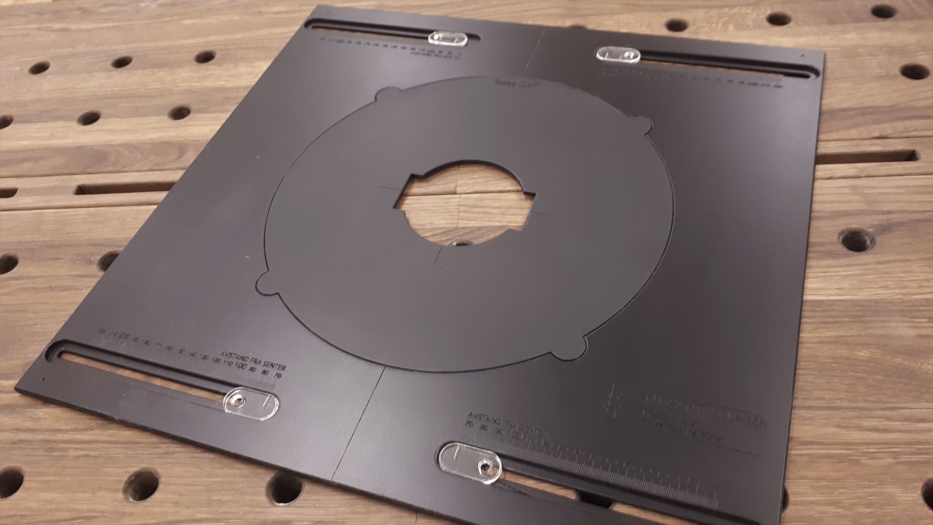

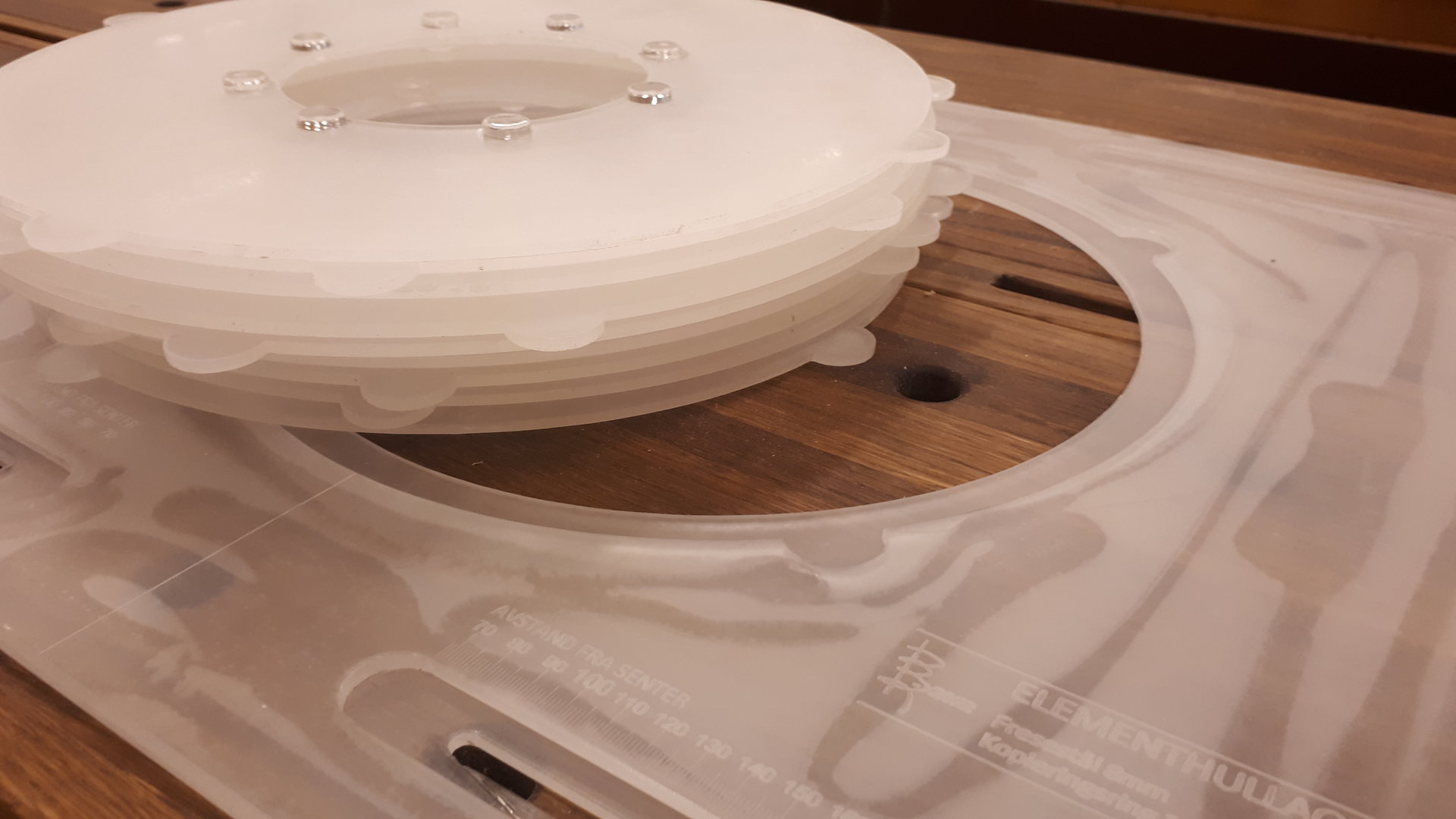

    Elementhullageren

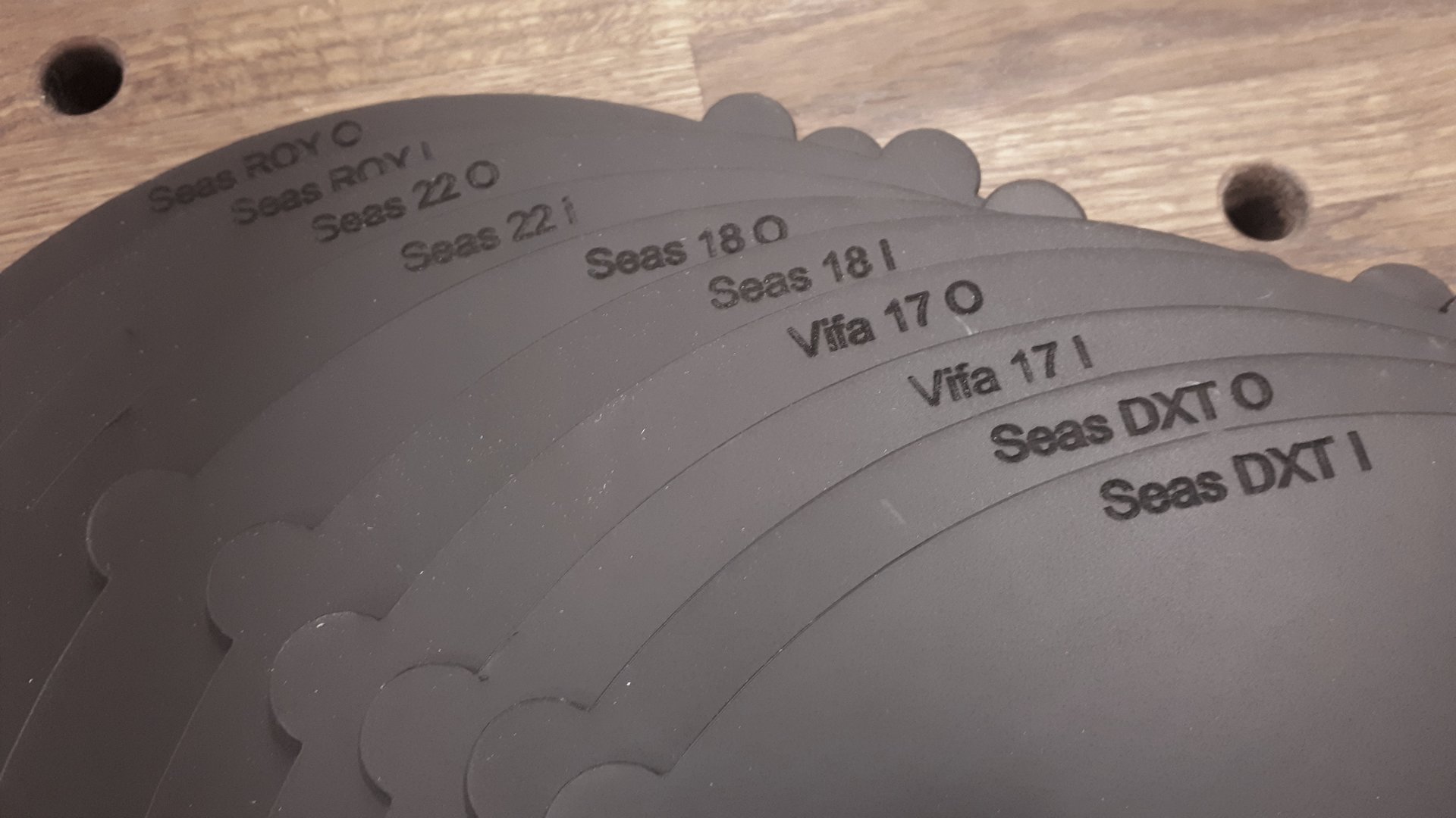

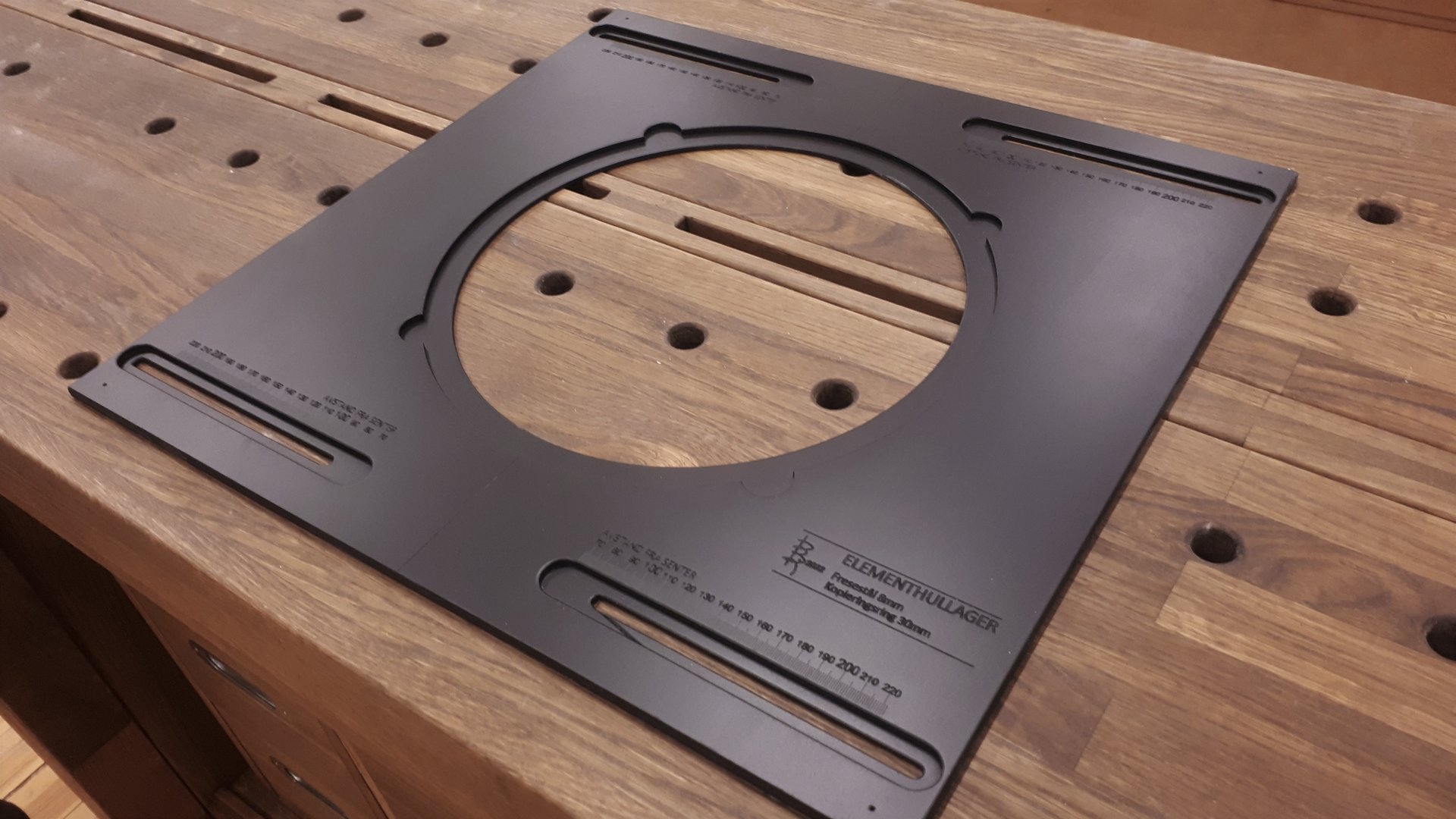

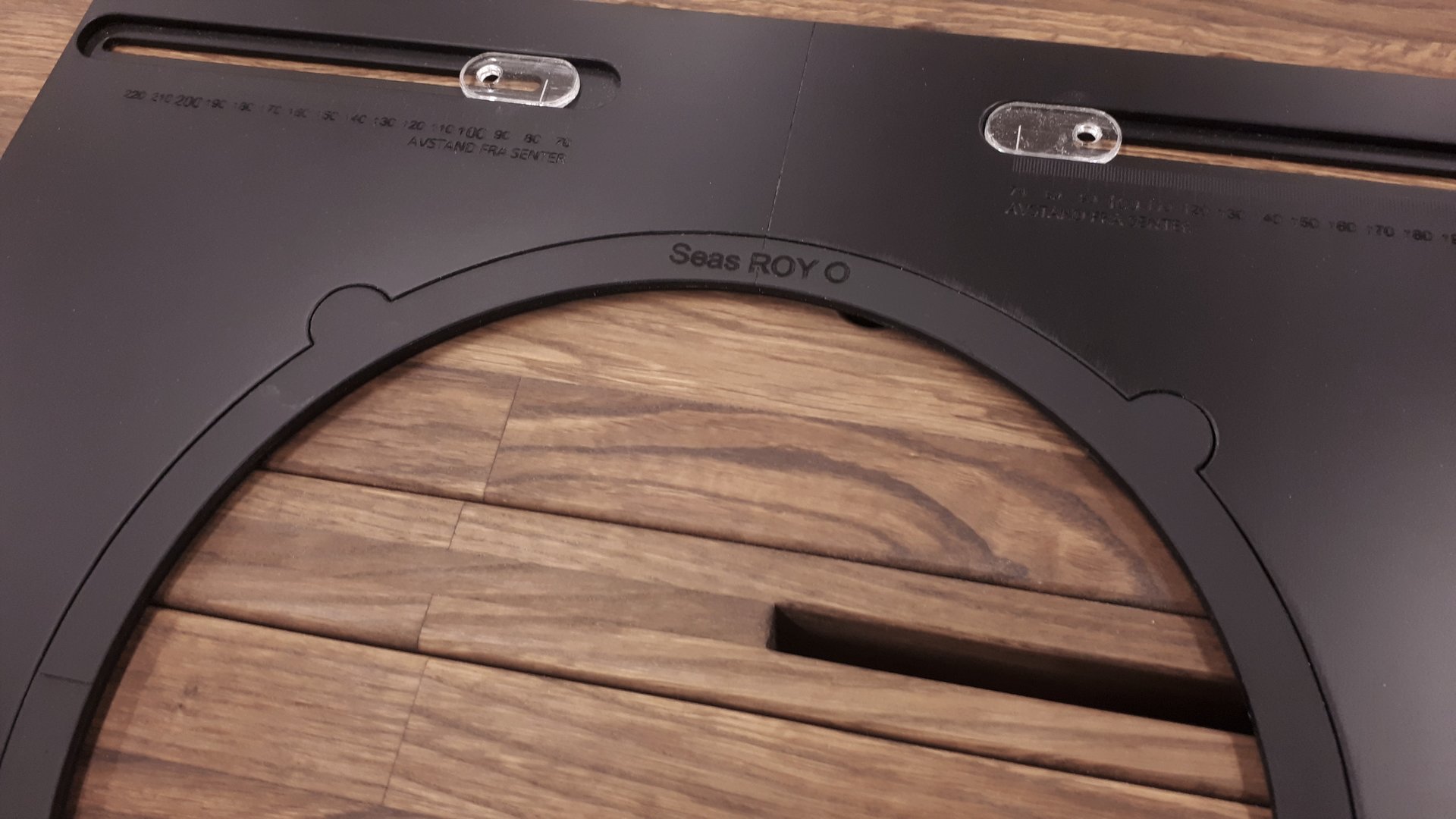

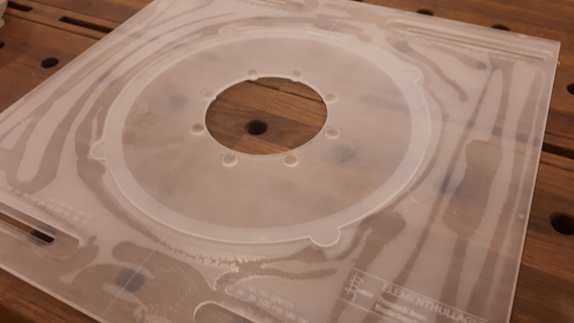

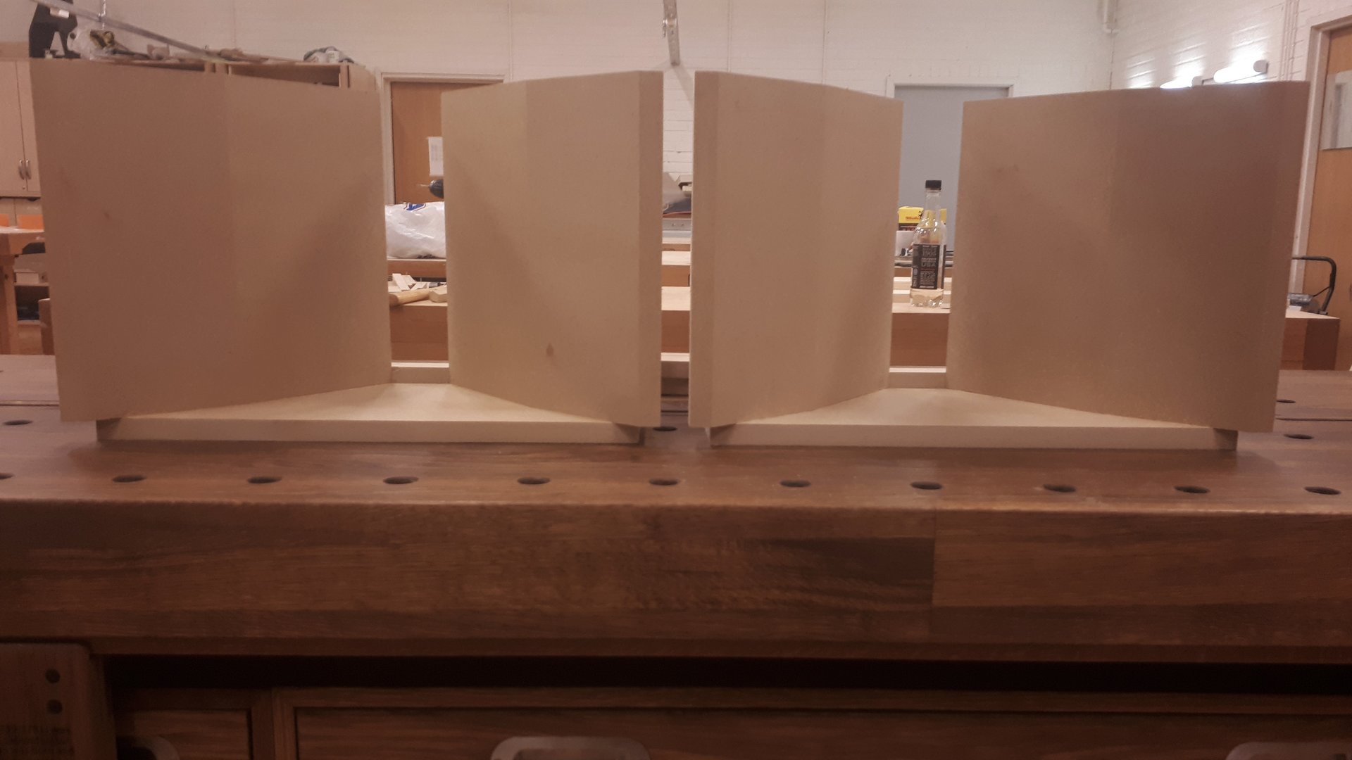

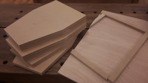

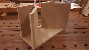

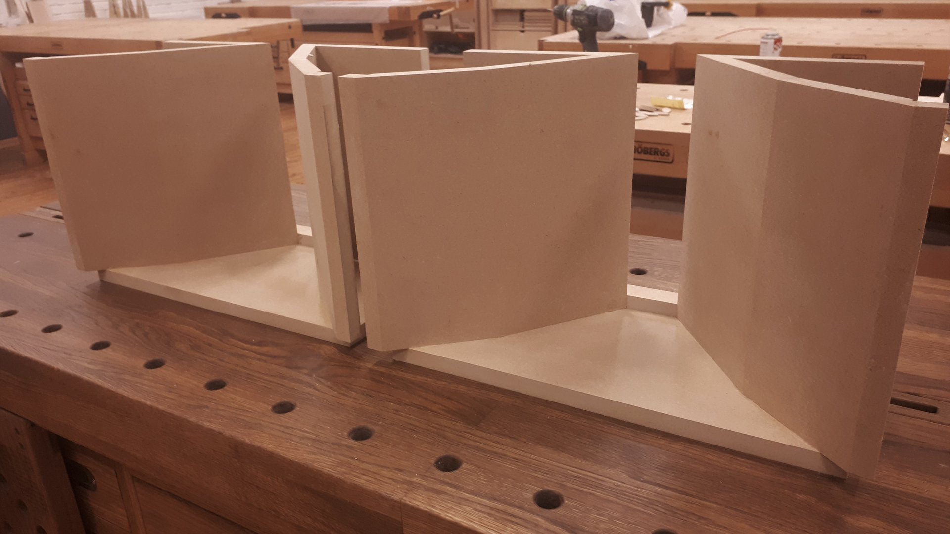

    Da Skråhjørningene skulle lages og det ble et større antall av disse, måtte jeg realisere en plan jeg hadde hatt inni hodet ei stund. En universell jigg som gjør den irriterende oppgaven å lage gode elementhull så enkelt som jeg kun har drømt om til nå.
    20220104_160136.jpg 20220104_160142.jpg 20220104_160209.jpg 20220104_160222.jpg 20220104_160259.jpg 20220104_160311.jpg 20220105_142904.jpg 20220105_142913.jpg 20220105_142934.jpg 20220106_111609.jpg 20220106_111620.jpg 20220106_112537.jpg 20220106_111640.jpg 20220106_111656.jpg 20220106_112019.jpg 20220106_112027.jpg 20220106_112327.jpg 20220106_112434.jpg
    Jiggen er nå tatt fram til et nivå som gjør den godt brukandes. Mer enn godt, egentlig. Men nå gjenstår det å bygge inn de siste finessene - noe jeg ikke har hatt klare tanker om før den har blitt brukt noen omganger. Og jeg kjenner at tankene er der nå.
    De to neste prosjektene blir spennende. Tror ikke jeg gidder å tenke på delefiltre til disse (les: Plage andre med det) - satser helt og holdent på Audiolense. Har hatt denne programvaren en god håndfull år nå, og føler at det er på tide å gi Bernt en kjangs. Et veldigldig klassisk og et veldig moderne med veldig klassiske røtter. På mandag fyres firehundrevoltene.

    Ja dette er kjent løype å tråkke i. Gjort før og kommer til å bli kopiert inn i evigheten. Gunstig mtp kantrefleksjoner i den øverste etasjen og spesielt gunstig når waveguider introdseres. Har en liten fuggel syngt. Men det ga også et hyggelig visuelt inn-/uttrykk - høres ut som at damene liker det. Gratis tips herfra til dem kæilla som sliter med sånt.

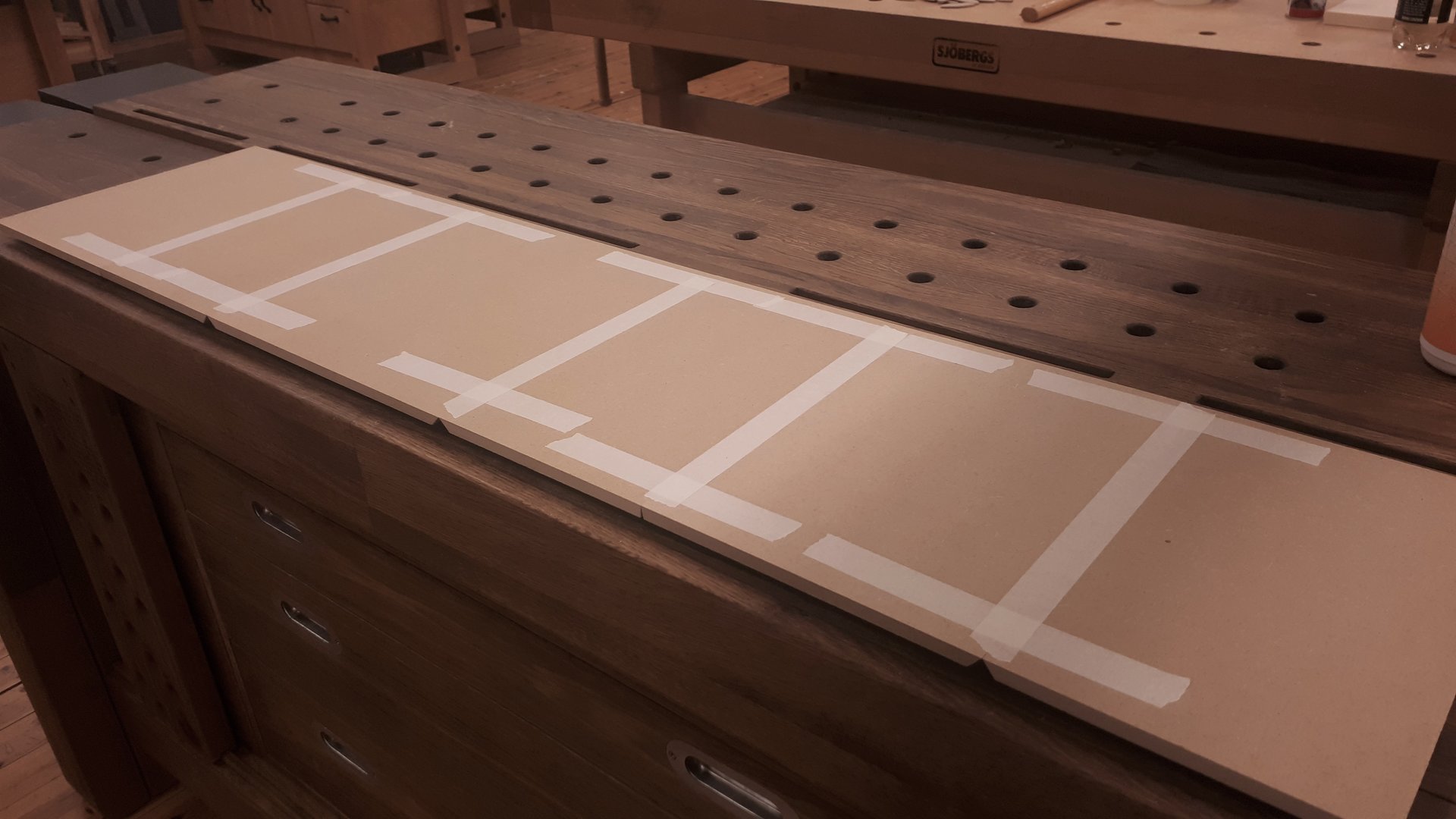

    Og ræset hardner til. Ikke Mobb!
    Fra to simultanprosjekt i går, våkna jeg opp før fuggeln feis til et tredje. Føyk avgårde uten mårramat og fikk skjært litt før Hertingene kom, limt også. Etter et møte stakk jeg ned på verkstedet og fikk frest litt. Hill den nye Hulljiggen! Her er starten på Skråhjørningene Max.

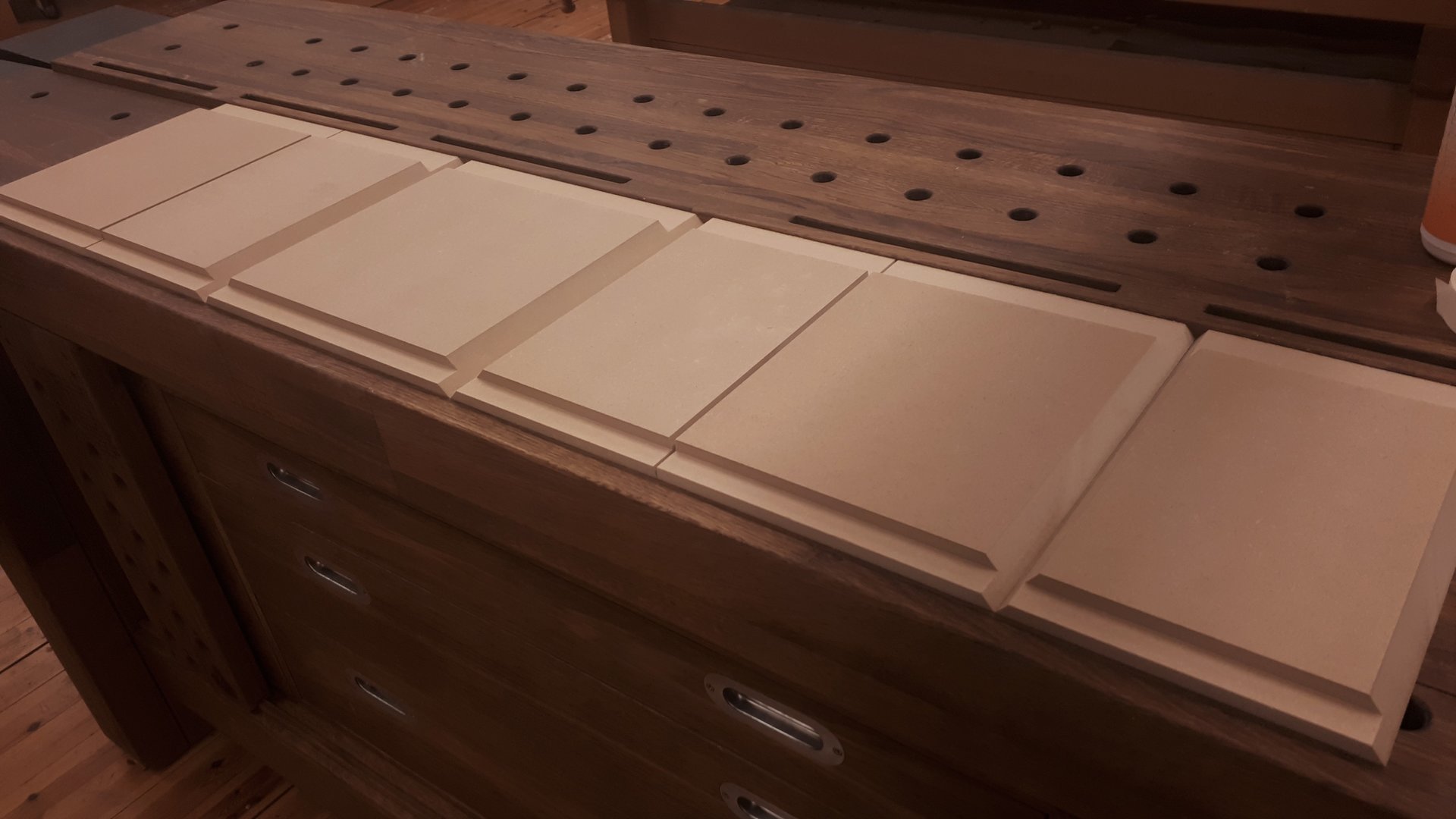

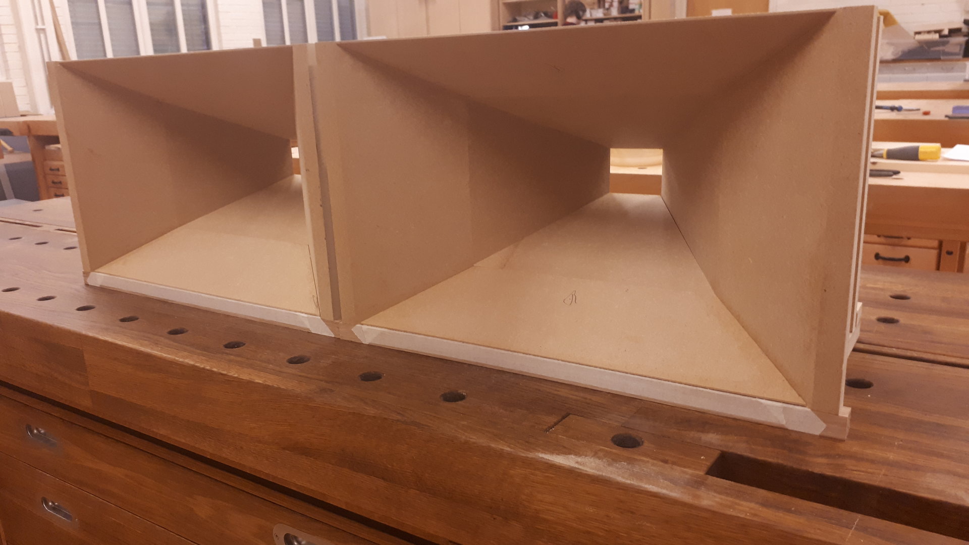

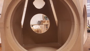

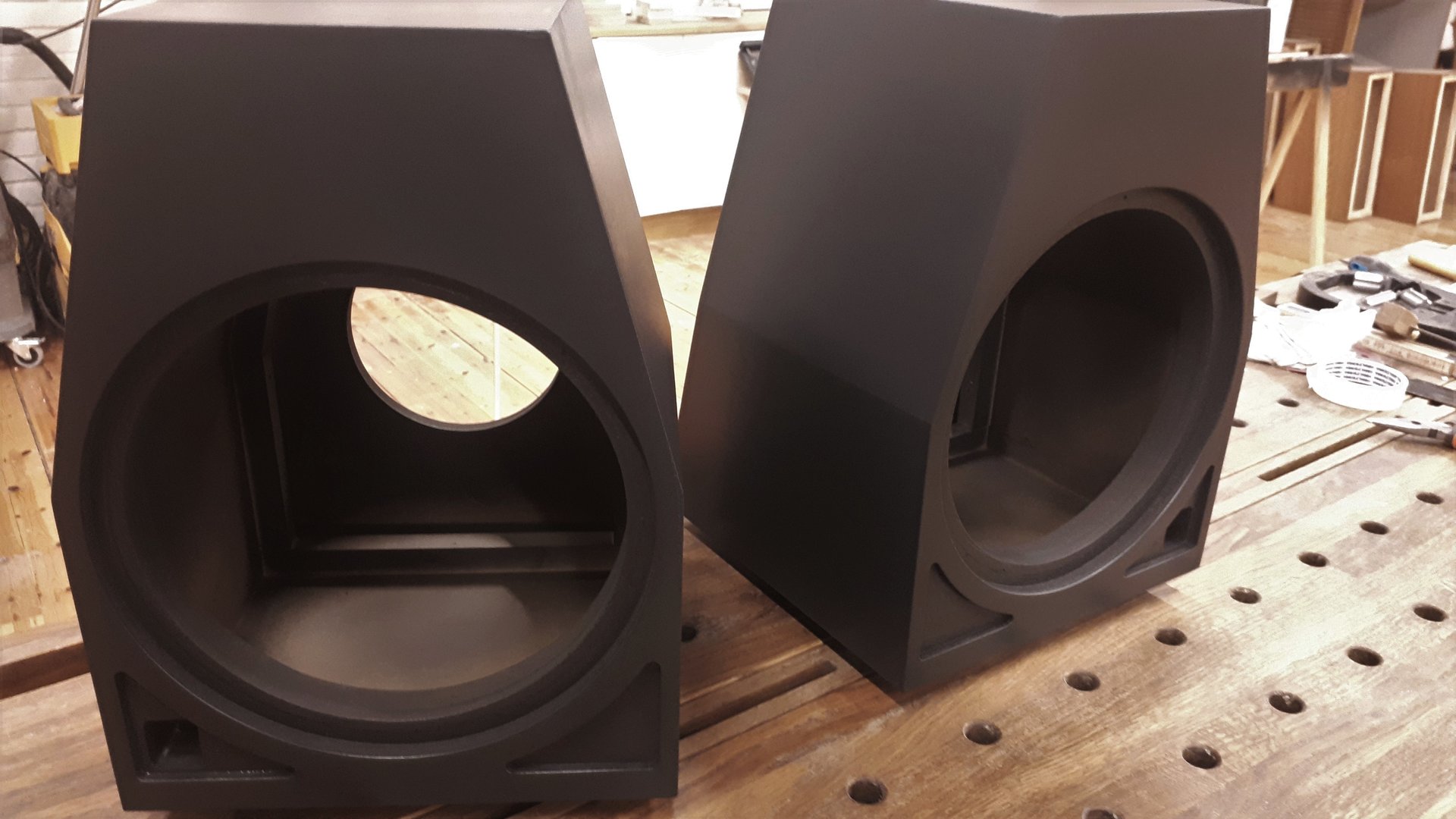

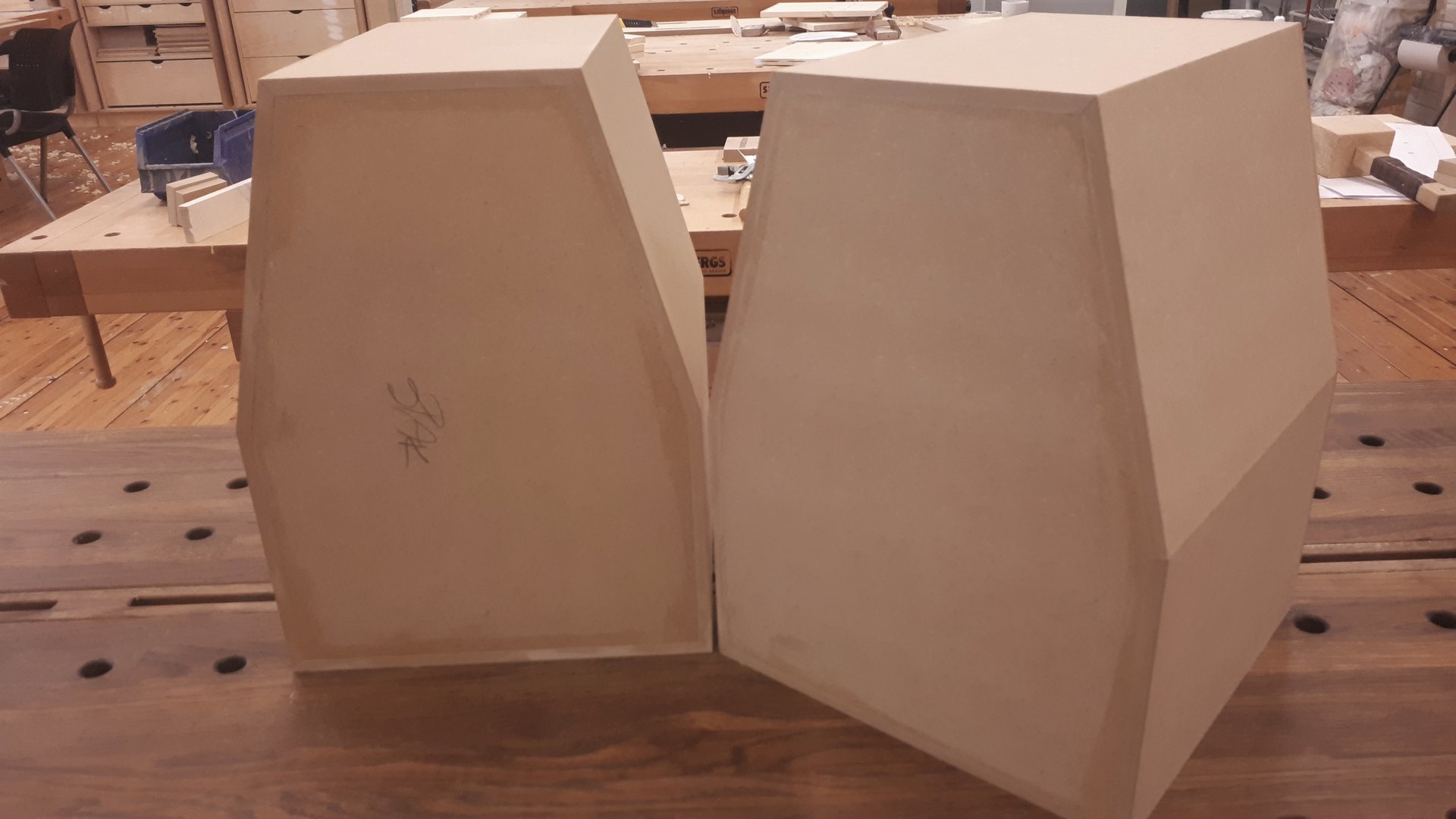

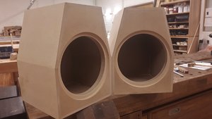

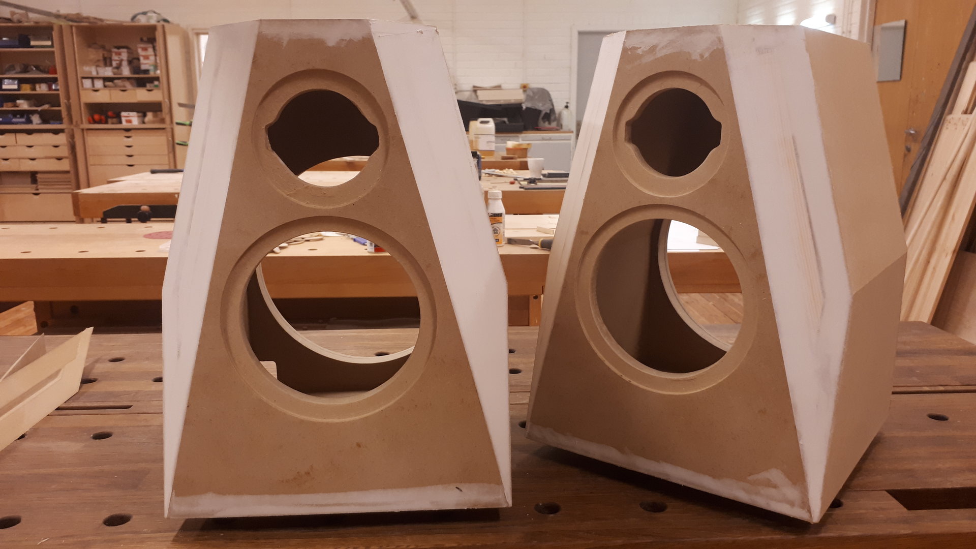

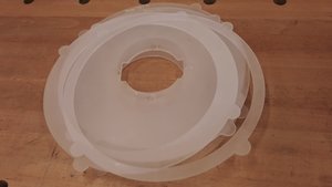

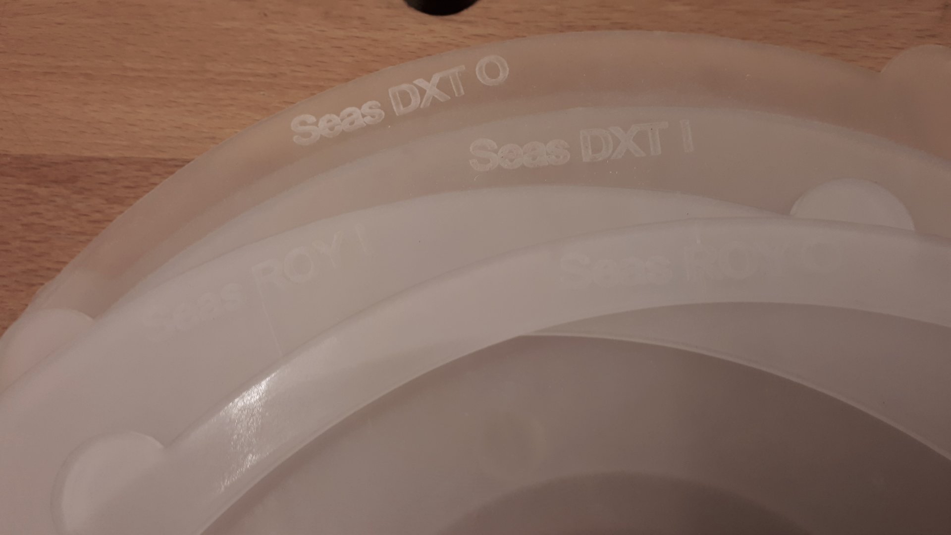

    Uka er over og det er greit å ta et lite tilbakeblikk. Kom ikke så langt med den store Skråingen som jeg hadde planlagt, så da Snorkfrøken inntok kveldsstillinga i favoritthjørnet fredagskvelden, skreiv jeg en lavmælt lapp, lista meg ut og stakk på verkstedet hvor jeg hadde litt ugjort bisniss.
    Kassene hadde ila ettermiddagen fått et drøyt lag med sortfarge. En starter som er god å slipe på og som avslører hvor det må jobbes mer. Sliping med hundrekorning er grei skuring. Relativt voldsomt, men får jobben gjort.
    Kassene fikk et-par strøk til med lett mellomsliping. Kveldsseansen endte med en drøy oversprøyting til som skal få gjennomherde til mandagsettermiddagen. Siste strøk med denne lakken er planen da og til slutt en oversprøyting med helt matt lakk.
    Skråingene, som nå er i Asker for filtrering, er tenkt brukt sammen med subber. Denne forstørrede utgaven får en LRoy i ræven. Passiv filtrering mellom mellombass og diskant og aktiv deling og agressiv DSP-ratting mellom disse og bassen.

    Har du en plan for lukket kammer til mellomtonen?
    Du har kanskje gått på en smell her? Har et par WH du kan arve, da klarer du deg meg et lite kammer.
    OB-BB
    02.05.2012
    5.707
    7.999

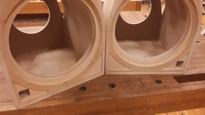

    Ja. Glapp litt i monteringa av kassene. Ble litt i overkant ivrig og glemte rett og slett å sjekke med Guruen før start. Overivrig med utfyllinga i fronthjørnene også og dette har gitt meg en runde ekstra. Men jeg kommer greit rundt.
    Flaks i uflaks iom at jeg hadde beregnet litt for lite ER-volum, og at det gikk greit å etablere en riktig løsning. Bli en delt vegg sånn at jeg får stappa den inn via rompa på kistene.
    Hadde planlagt C17 med den lille magneten, men der også ble jeg stoppet av Espen. Hadde jeg hatt den med den store, hadde det gått.
    Det blir garantert en MkII av disse der jeg plukker vekk/finodler designet. Legger kanskje inn litt treverk også. Det som ganske sikkert blir med videre, er bestykninga. DXT, ER og LROY.
    Tilgjengelighet er et aspekt. Det andre er jo at prylene heter Seas.
