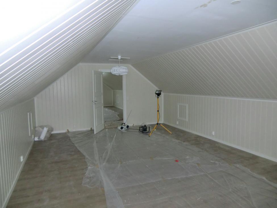

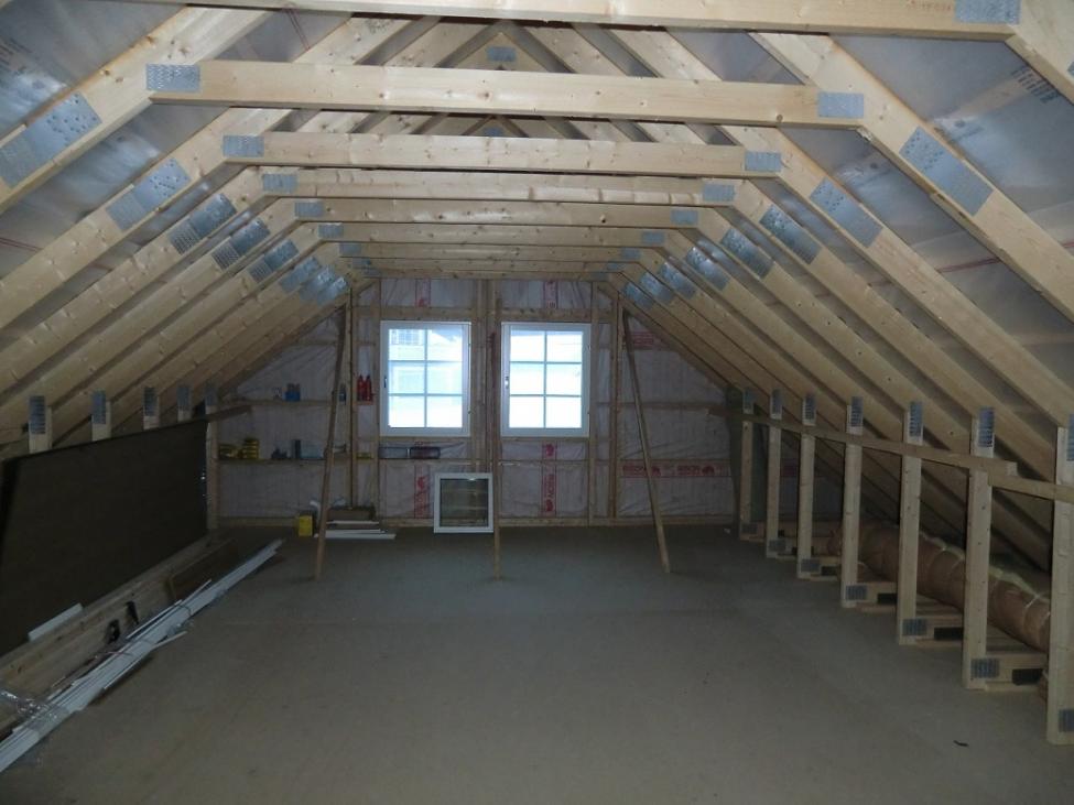

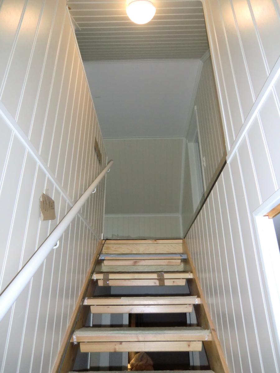

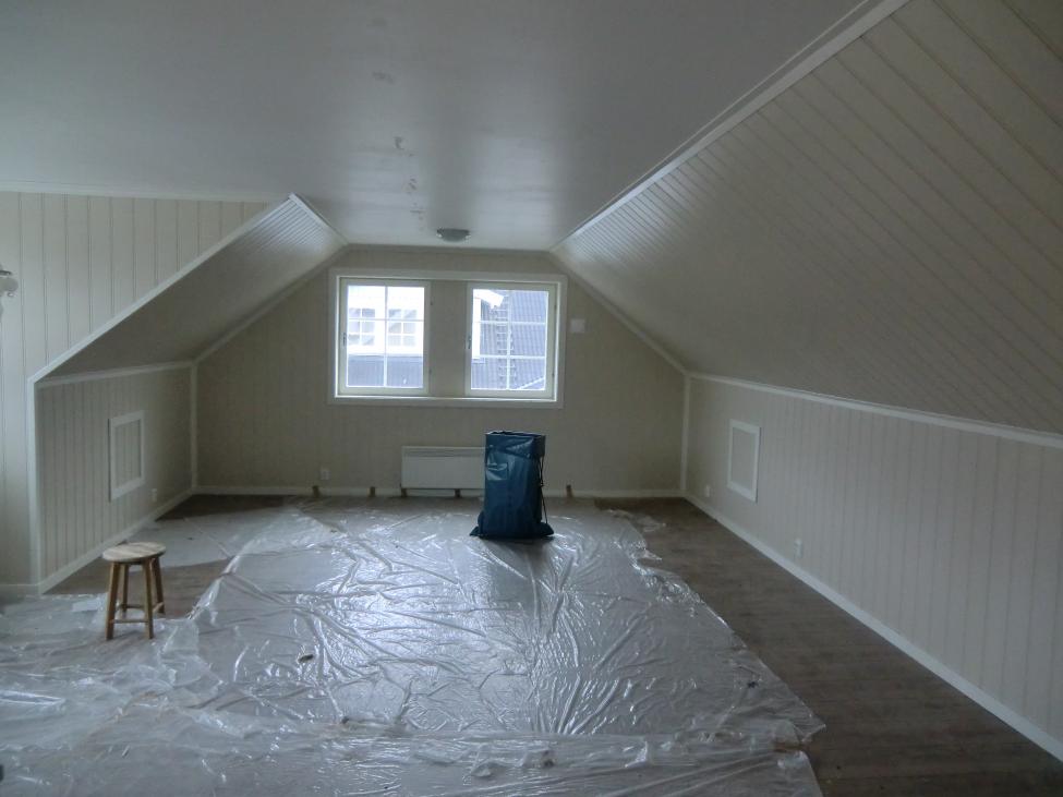

    Jeg fikk ferdig loftet vinteren 2013. Gikk fra dette:
    Til dette:
    Løfta ikke en finger selv, foruten å rydde opp etter gutta som var her hver dag. Dvs tok søppla ned trappa, og lagra dette ute til de var ferdig. Leigde så en konteiner og kasta alt samlet.
