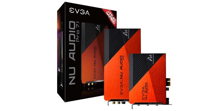

det finnes et evga nu audio pro lydkort som har 7,1 men det lages ikke lengre men mulig du finner det på ebay. dac er designet av audio note. bra kort til og være pc. selv bruker jeg stereo versjonen av kortet.
