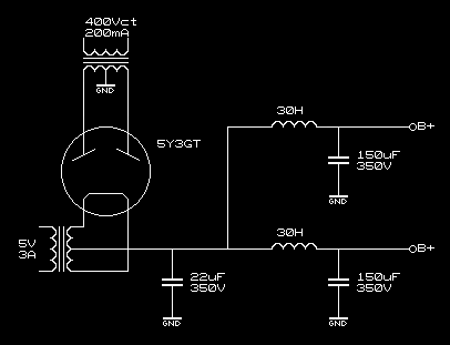

Det er bare det at det koster så lite å lage en slik. OPT'er er på vei inn (3.5k og 5k primærimpedans). Har forsåvidt en PSU (fra Audio Note m2 psu) som gir mellom 250-270V B+ (ved 300-0-300V inn). Gløding har jeg også der, men kunne mer tenke meg å prøve AC glød med dedikerte glødetrafoer om mulig.
