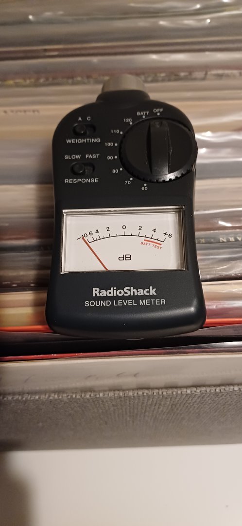

Ukalibert måling viser typisk rundt 70dB. Målt med denne:
Spiller her Aynsley Lister som @X-Cell referert tilTar gjerne tips til hvordan måling kan gjøres bedre.

(Fremdeles) Omtrent det samme her med den appen på en iPhone (Yup, iPhoner har kalibrerte mikrofoner). 70-72 dB (ITU-R 468) i gjennomsnitt , nesten uansett musikkslag.

Trodde jeg var flink og lyttet på 70-75 dB så lenge jeg kun målte med Iphone-app. Viste seg å være mer 85+ når jeg målte med skikkelic mic gitt :eek:
Har justert meg litt ned igjen i hverdagen, så det kanskje er litt hørsel igjen etter noen år til i bøttekottet.

Har alltid likt å spille høyt.
95 dB er høyt.
85dB/90dB er et nivå som passer fint for helhetsopplevelse av et musikkstykke.
62dB er ca. halvparten av normalt samtalenivå mellom 2 personer som står ca. 1 meter fra hverandre.
Mikrofoner i mobiltelefoner fanger opp utrolig mye lyd, men de fleste måler med feil skala. 👔
Hva er «skikkelig mic»?
Typ UMIK-x eller noe sånt?
Hva slags elektrikk/app bruker du?

1346
Ikke mer avansert enn Umik og REW men langt bedre enn iPhone og apper som gir store avvik.

For musikk måles dB(C) og for støy måles dB(A)
Ift. regelverket ser det ut som de fleste Audiofile er innenfor med sin HiFi:
"Arbeidsgivar skal sørge for at arbeidstakarar som blir utsette for
gjennomsnittleg støybelastning (normert ekvivalentnivå) på meir
enn 80 dB eller maksimalt lydtrykknivå overstig 130 dB (C) peak,
skal gjennomgå helseundersøking som omfattar høyrselskontroll."
