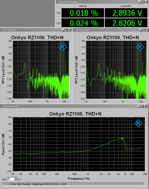

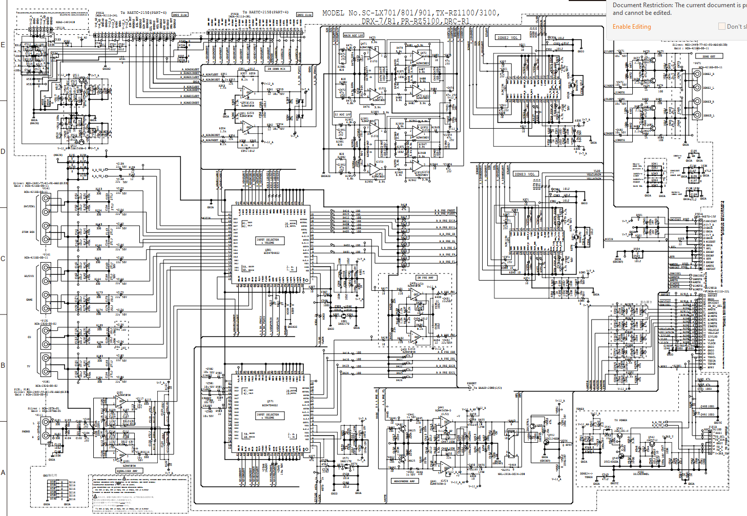

Spesielt viktig er det å se hva som bor i "Pre out" utgangene siden der skal det sitte en god DAC fra AKM (AK4490EQ). Det jeg er litt skeptisk til er om Onkyo har klart å holde dette signalet bra etter at det blir kjørt gjennom alt av multikanals volumkontrollchipper og billige opamper. SE på alt det her....
THD+N vs frekvens på HT utgang
Testen er gjort med ca. 2,85V spenning på utgangene med 4Ω last tilkoblet begge utgangene. Dette tilsvarer 2W effekt per utgang. Forsterkeren er satt i «direct» mode som skal gi best resultat. Tonekontrollene er da satt ut av drift.
Vi ser at ved 6kHz så har vi 2 harmonisk ved -92dB og 3 harmonisk ved -73dB. Totalt blir dette rundt 0,02%. Ikke særlig bra...

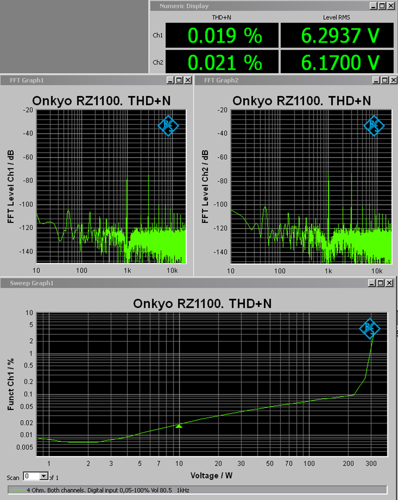

Her er effekten økt til 25W, og vi får da en god dose 3 harmonisk med på kjøpet når det spilles musikk.
THD+N vs effekt på HT utgang
4 Ohm last på begge kanaler og med volum satt til 80,5. Input sweepes fra 5% til 100% digitalt. Frekvensen er 1kHz.
Dette er ikke det vi ønsker oss fra en «Litt dyrere» receiver som skryter av DA konvertere som er bra osv.

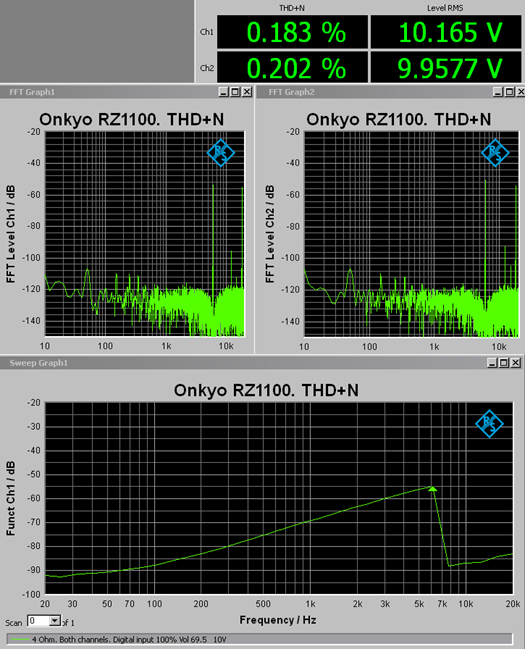

Allerede ved 2W effekt passerer vi 0,01% forvrengning, og ved 10W er vi på 0,03%. Den klarer å levere 240W effekt med 0,1% forvrengning før denne skyter i været.

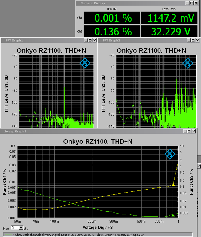

Pre out.
Her ser vi samme måling som over, men X aksen er digitalt signal inn fra 5% til 100%. Målekanal1 (grønn linje) er koblet til «preout» på høyre kanal, og målekanal 2 (gul linje) er koblet til (samme) høyre høyttalerutgang.
Vi ser at pre out holder et pent og anstendig signal hele veien med lav støy og forvrengning selv om samme kanal driver 240W effekt ut. Dette viser at det er god skjerming mellom signaldel og effektdel internt i forsterkeren. Jeg prøvde å koble av lasten, men signalet ble ikke bedre på pre out.
Konlusjonen er altså (ikke overraskende):
Er ikke lydkvalitet superviktig fungerer de innebygde forsterkerne fint, og kan sparke godt med liv i kinohøyttalere uten særlig hørbar forvrengning.
Skal man ha renere lyd har man tilgang til god signalkvalitet med meget lavt støynivå på pre out. Det er kun en 3 harmonisk på -100dB som ødelegger litt slik at vi havner på "bare" 0,001%.
Pre out.
