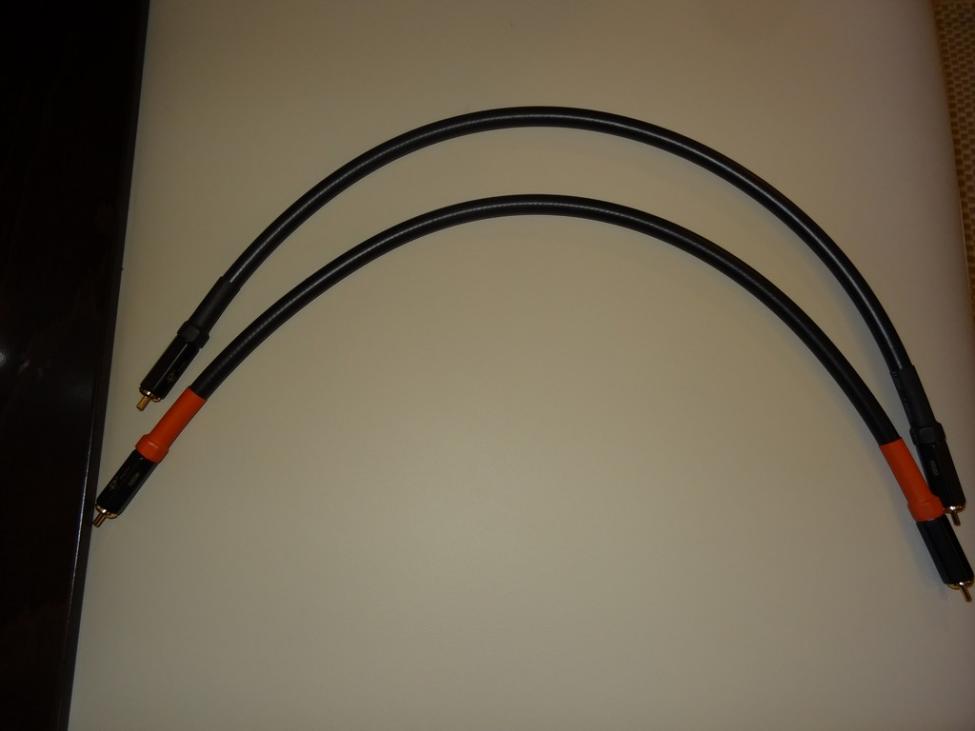

    larkus!
    Nå skal jeg snekre sammen "verdens beste" signalledning. Garantert like god eller bedre enn alt av overprisete highend-ledninger.:cool:

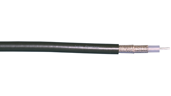

    Fra Elfa, kr. 375.- for tre meter. Expresslevering på døra, 1-2 dager
    RG-koaksialkabel 7 x 0.75 mm Kobbertråd, sølvbelagt Svart, HFX50, Bedea
    Vis vedlegget 462711
    Frekvens maks. 3 GHz
    Kapasitans 101 pF/m
    ø Sheath 7.24 mm
    Mantel PE
    Skjermingsmateriale Dobbel kobberflette, Sølvbelagt
    Produsent Artikkel n° 3774

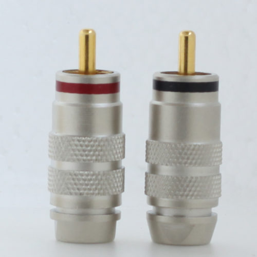

    RCA-plugger av forrykende kvalitet. Kr. 110,- for 8 stk.
    Vis vedlegget 462719
    RCA Phone Plug Audio RCA Plug Connector 24K Gold Plated E0003 – Home | Eastone Technology
    Nok til to kabler. Totalpris kr. 485,-Mer trenger gode hifi signalledninger ikke koste:)

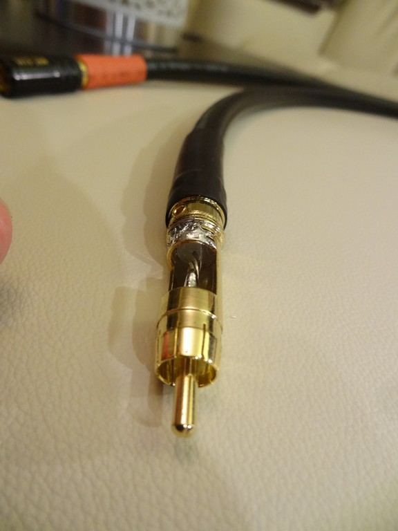

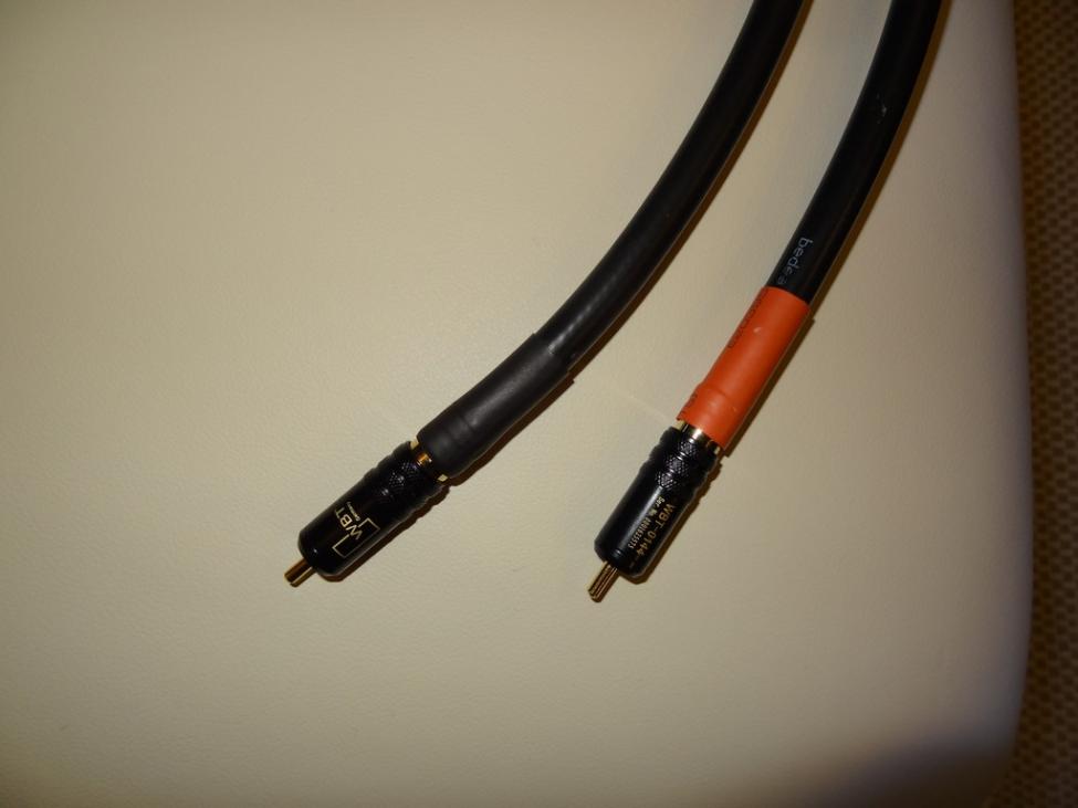

    "Verdens beste" signalkabel er ferdig! En stiv jækel dette her.

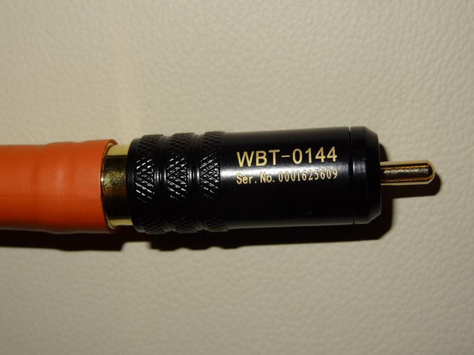

    Feil diameter på Bedea-coaxen på Elfa sine sider. Den er hele 10,8 mm, ikke 7,24mm som oppgitt. Så andre plugger måtte til. Det dro totalprisen opp med ca. 80 kroner!

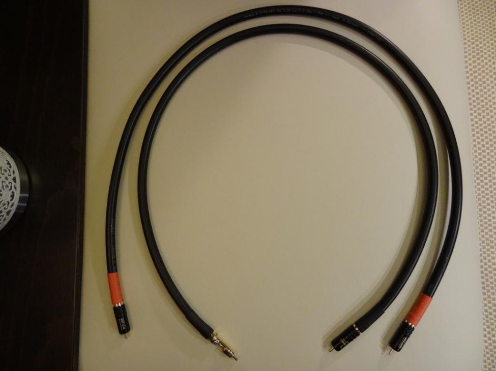

    Heftige greier:) Laget to par. Ett på 55cm og ett på 100 cm. Voldsomt tverrsnitt for en signalkabel, både på skjerm og senterleder. Det er alltid bra!
    Låter veldig fint.:)
    Kapasitans 101 pF/m
    ø Sheath 7.24 mm
    Mantel PE
