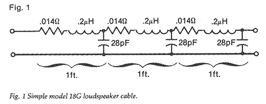

    En kabel representerer en impedans som bestemmes av resistans, induktans og kapasitans. Eksempelvis som på bilder under. Forholdet mellom disse, eller bare en av disse i seg selv, vil komme til å påvirke elektronikk-kretsen dem sluttes til. Vi kan nok forvente at overført signal påvirkes mellom to kretser dem forbindes.
    Hvor kostbar en kabel er, avstedkommer ikke noe mer enn prisen i selv selv.

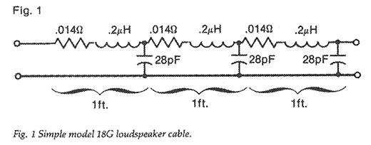

    Vis vedlegget 674444
    Er det der ment å skulle forestille et kabelpar?
    Eller bare en kabel?

    Lumped constants for hvilken som helst kabel.. om man vil se det balansert , så blir det 1/2 L og R i hver leder...
    38.488
    39.603
    Det er tilsvarende modell jeg har brukt når jeg har regnet på forskjellige kabler. Gjerne en slik LCR-kombo pr fot eller meter, og så mange nok hektet etter hverandre til å representer aktuell lengde. Hvis man vil ha veldig presise resultater for refleksjoner etc langt oppi megahertzene kan man bruke en transmisjonslinje som modell. Da er disse LCR-verdiene kontinuerlig fordelt langs kabelen, som en grenseverdi når antall komponenter i modellen går mot uendelig. Det kan se slik ut:
    Men noen hørbar forskjell i audiobåndet er det jo ikke.
