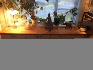

    Jeg bygde denne benken for noen år siden når Ikea hadde Faktum kjøkken, denne er modifisert til 38 i skap dybde med egne avstivere og plass til kabler bak platene. Det er hull på 8 cm i alle veggene i bakkant. Har måttet ta i bruk en annen hylle i tillegg da jeg ikke fikk plass til alle palten i denne. Skal bygge en ny av de nye Metod skapene, da de har benke høyde på 80 cm så blir det plass til LP plater i 2 etasjer. Jeg skal beholde samme lengde av plass hensyn i stua, denne er 240 lang. Jeg hadde i sin tid flere platespillere på topp plata derfor hull i topp plata. Disse har jeg flyttet over til stereo benken. Benkeplate kan jo velges etter hva man liker og som passer inn der benken skal stå.
    Singh
    10.08.2006
    1.883
    2.143
    Beklager det siste bilde her skjedde det noe rart.
