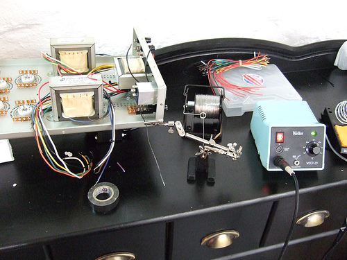

Jeg må si meg imponert over engasjement og positivitet på dette forumet (og forsåvidt på mail).
Vel, den som ikke våger intet vinner. Så da hopper jeg ut i det dype vannet og har bestillt en 10kg pakke fra Brynjar. Så sier jeg som David Letterman: "Will It Float" (?)
Min fru har aller nådigst gitt meg tillatelse til dette prosjektet såfremt jeg maler taket i stua først - så det blir forprosjektet :)

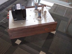

Jeg har hatt MAE'en på besøk her hjemme i ganske lang tid, og kan ikke annet enn å si at den imponerte meg, spesiellt prisen tatt i betraktning.
Man kan sikkert diskutere både det ene og det andre når det gjelder valg av komponenter, men for meg, er hva som presenteres ut av høyttalerne, det som betyr mest, deretter hvordan den tar seg ut.

Vel, da er jeg igang med dette prosjektet - det går ikke så fort pga. en haug av andre ting som skal gjøres. Det er ikke bare-bare å bygge nytt og pusse opp gammelt hus samtidig. Og, da dette er første DIY prosjekt på mange-mange år så er det lurt å ta dette sakte men sikkert.
Pakken fra Motron kom fram, og den veide noen kilo
Jeg er heller skeptisk til hvordan posten behandler pakker som sendes, men rørene var heldigvis i hel stand
Her har jeg fått skrudd sammen trafoer og nettbrønn
Måtte bare prøve å se hvordan dette blir ;)
Denne utgaven blir nok ikke så fancy som ludo sin, men jeg synes dette ser veldig lovende ut. I kveld så har jeg fått loddet den ene inngangskanalen - så dersom de neste går like lett så burde det være lyd om ikke alt for lang tid.
JanR
26.01.2006
32.159
1.529
Ser bra ut det her Morten :)
Fine bilder også,pøs på.
/jan
Audiomix
05.07.2004
13.236
5.230
Kongsberg
29
Du er jammen kommet godt i gang Morten! Kjekt å ha noe slikt når en må ta en "hvil" fra større prosjekter. Ser du har sendt meg noen spørsmål. Det kommer svar snart. Lykke til videre :)

Ny milepæl er nådd. Lyd!! Og det spiller så vakkert så vakkert. Nå blir jo ikke dette så veldig objektivt akkurat nå, men flere inntrykk kommer nok senere. Må bare få blandet litt epoxy, lime på plass kondensatorene og skru fast sideplatene.

Da har jeg fått limt fast kondensatorer og festet sidepanelene.
Litt nærmere
"MAE by night"
