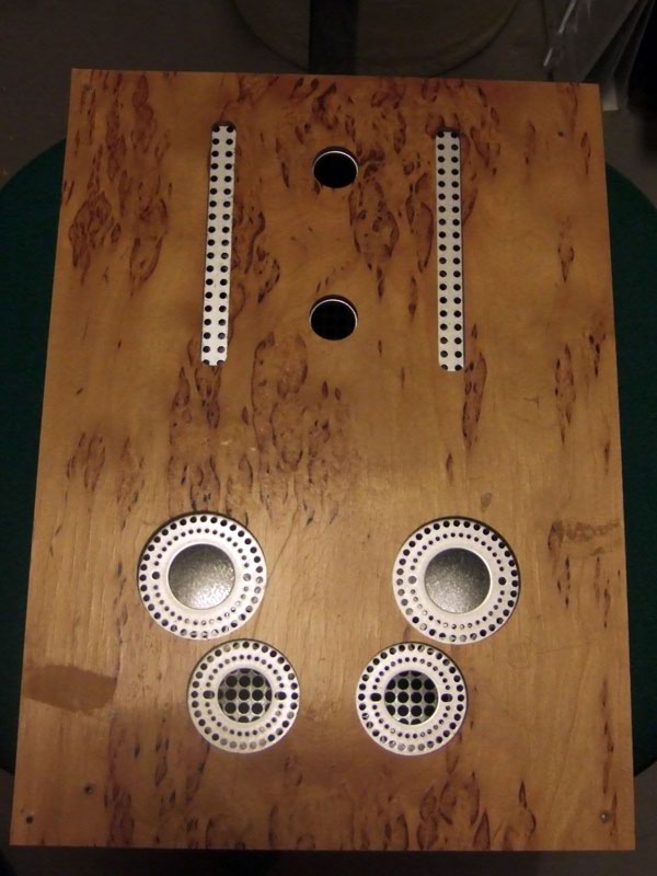

Brylar har laget enda en ny innpakning for MAE SET 1. Trepanel i kirsebær med profiler som ikke er helt enkelt håndarbeid ;)
Og sort acryl på toppen.
Noen flere detaljer følger:
Det nye chassis er endret litt fra det originale. Med noen flere hull for lufting og M A E i front på toppen. Den siste detaljen blir maskert med annen topp plate.

Oh du hildrande du!!! :eek:
Rett og slett råflott, sexy, vakkert og en masse andre superlativer!!! Sånn skal jeg ha!!! ;D

Ja den er bare rålekker, så den "live" tidligere idag. ;D

Lars mente jeg skulle bruke sorte forsenkede skruer. Det ble ikke forsenket denne gangen. Vanskelig nok å finne sorte skruer på 1. pinsedag :)

Den var jammen flott ;D Skikkelig fint trearbeid, og det ble lekkert med akrylplata på toppen.
Hvis jeg skulle pirke på noe må det være skriften. Jeg synes det blir litt mange bokstaver foran der. Hva med å la det stå MAE i midten og set 1 på baksiden f.eks. Sånn til neste gang altså ;)

Det er nettopp dette som er så fint med DIY. En kan gjøre det helt slik en ønsker.

Jo da. Skrue hoder helt flush med acrylen hadde nok sett enda bedre ut. Det vil si at de da ikke ville vært så synlige. Men på en 1.pinsedag så........... ;)
Jeg ha gjort litt på undersiden. Alle løse tråder fra trafoenen er på plass. De som ikke er i bruk har blitt plassert også. Et par detaljer viser likeretter dioder og høyttalerterminaler.
Alle ledninger har beholdt sin originale lengde. Det gjør det litt enklere ved eventuelle modifikasjoner. De kan enkelt kortes inn når alt er ferdig og noen endringer ikke er aktuelle.

Er nå ferdig med det meste av intern kabling. Det vil si alle forbindelser til jord, gløding og høyspenning. Filterkondensatorer til høyspenningen er på plass. Nå gjenstår "bare" resten av komponentene.

God været kom og det har ikke blitt gjort stort med forsterkeren. All kabling ifm jord, høyspenning og gløding er ferdig. Jeg forsøker å holde alle slike kabler tett mot chassis og tvinner forbindelsene til glødingen. Glødespenningen er balansert i forhold til jord. Et forsøk på å holde brum vekk. Filter kondensatorer til høyspenningen er på plass: Rifa pluss to store Elna.

I løpet av et par varme kvelder med loddebolten har alle komponentene kommet på plass. Nå er den ferdig, den er testet og nå spiller den vakker musikk :)

Utrolig fin forsterker! :)
Er fronten den kjørt på roveren eller for hånd?

Det er vel snakk om å få en ide til utformingen og benytte alle lovlige "tricks".
Den er nok ikke frest for hånd nei.

En liten variant som gir enda blankere og renere overflate:
Skruene senkes i aluminimchassis i stedet for å synes på toppen av acrylplata. Det er en enkel jobb og ingen risiko for å ødelegge noe. Jobbing med acryl kan lett ende med katastrofe.
Her er det ingen andre skruer synlige enn de som holder trafoen og til rørsoklene. De siste går ikke gjennom acrylen. Det kan være lurt med en dråpe lim i hvert hjørne for å hindre at acrylen løfter seg i hjørnene. Sort acryl er så blank at skyene speiler seg :)
