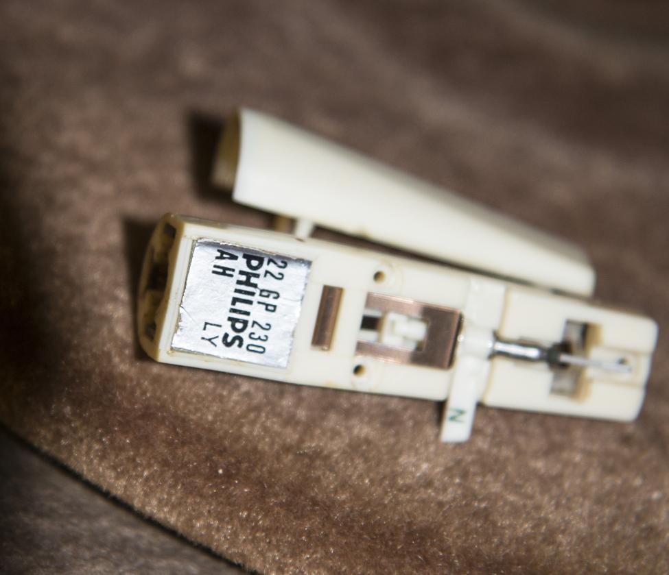

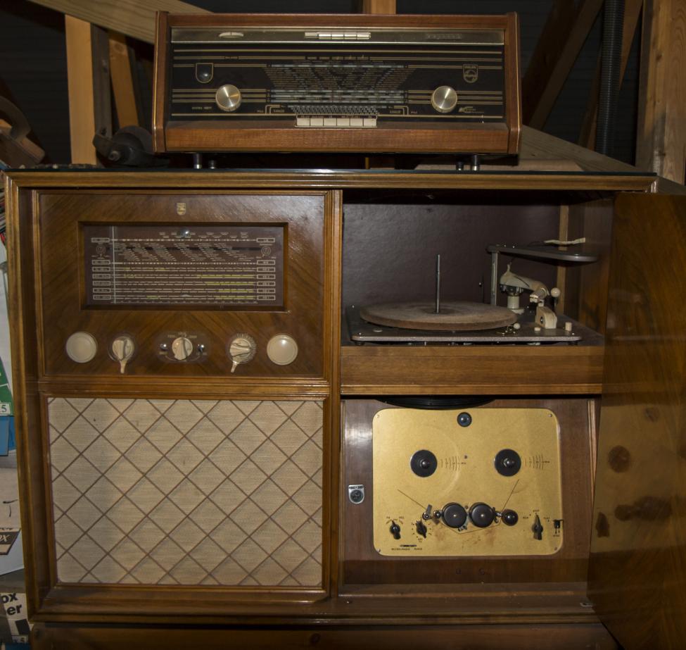

Jeg mangler pickup til dette radiokabinettet. Finnes det noe sted slik kan kjøpes i dag? Pickupen har vender for N=Normalplater(78 ) og M=Mikrorilleplater(LP). Pickupen er merket "PHILIPS 22 6P 230". Litt usikker på om det står "6P" eller GP"?

Ligger noen på Bayen, men huttetu for en pris på enkelte!!
20.11.2016
20
Takk for tipset Fenalaar. Sjekket den siden. Tror jeg må ha en hel pickup. Ser at det faktisk er listet en slik på siden, men den er for tiden utsolgt. Skal holde øye med den. Bare nål er jeg usikker på, husker ikke hva som var feil med pickupen for 25 år siden :) Jeg tror at jeg modifiserte den for å hente signalet ut til en ekstern stereoforsterker. Ser bare at den er plukket fra hverandre. Men en nål var jo billig så kanskje verdt et forsøk.

Det er en på Årnes som annonserer på Finn. Kan være verd å sjekke med han.

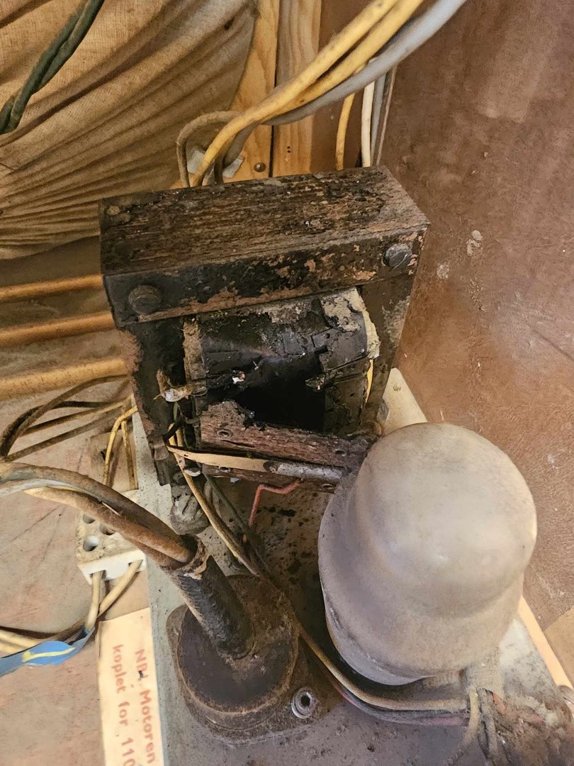

Gammel tråd, men forsøker :

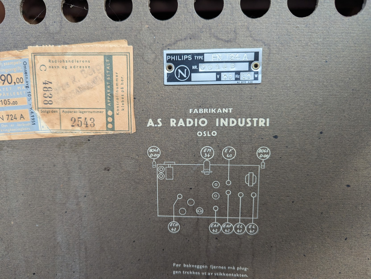

Har et lignende, gammelt radiokabinett, Philips Prominent FN724A.
Det "starter" og lyser opp, men strømforsyning osv ser ikke bra ut (håper jeg har fått til å legge ved bilder).
Mitt enkle hode tenker; det er vel bare å erstatte den gamle kresten med en nyere strømforsyning, med riktig spenning..?
Eller er det ikke så enkelt?

Det er kanskje en norsk versjon av denne som ble produsert for det svenske markedet?
Uansett så er jo dette en radio fra ca 1949, altså nå rundt 75 år gammel.
Med alt det innebærer av morkne ledninger, inntørkede komponenter, brytere med dårlig kontakt osv.
Strømforsyningen skal levere noe rundt 300 - 350 volt til anodene på rørene, samt 6,3 volt til gløding av rørene og skalalysene.
Du vil nok slite med å finne en erstatnings strømforsyning som leverer noe slikt.
300 volt er også en farlig spenning som ufaglærte ikke bør holde på med...
Så er du interessert i å få den saken der i en tilstand som det er tilrådelig å plugge i stikkontakten og bruke,
så bør den nok gjennom en grundig sjekk hos noen som kan sjekke og eventuelt bytte defekte ting der det trengs.
Først må det jo sjekkes om vitale deler som transformatorer, høyttaler og rør (utgangsrør og likeretterrør f.eks) fremdeles fungerer.
Rør er relativt greit å finne tak i, men transformatorer og høyttalere er nok verre å erstatte.
Men er du motivert og villig til å legge tid og ressurser i det, så kan den så klart fikses opp slik at den kan brukes igjen.

Hol da op..! Sikke et flot RG-møbel med båndspiller...
det bør virkelig sættes i stand. Håber at alt vil lykkedes for dig, i det projekt.👍👍👍
