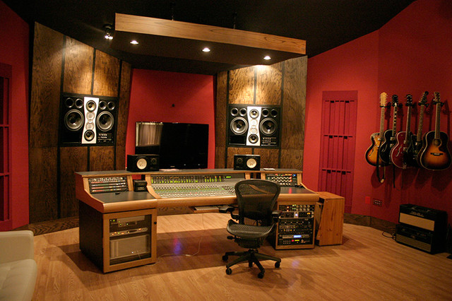

    Jeg ville brukt PA-elementer i passe store bokser bak en falsk vegg. Kombinert med DSP-styring for delefiltrering og løpetidskorreksjon blir det state of the art. En hvilken som helst eksponert kassehøyttaler er et kompromiss i forhold.
    Hvis man også vil gå for det aller ultimateste i subwoofere kan man bygge dem inn i motsatte vegger som et double bass array og unngå alt som heter stående bølger i rommet. Ingen synlige bokser der heller.
    https://en.m.wikipedia.org/wiki/Double_bass_array
    Det eneste som vil synes i rommet blir fjernkontrollen og et antall bilder på veggene, tilfeldigvis trykket på akustisk transparent stoff og hengt på bestemte steder. Kanskje litt store bilder hvis man bruker 18’’ basser, men der er det kanskje rom for litt forhandling.
    Vis vedlegget 546474
