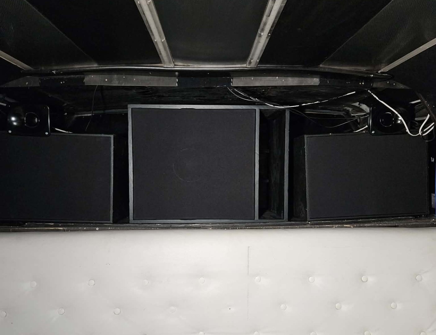

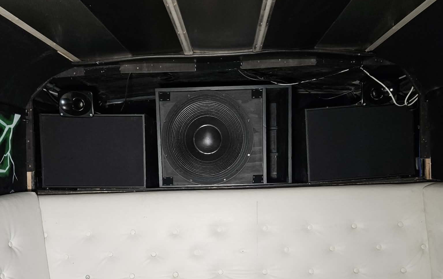

    Se det ja, da nærmer vi oss noe ferdigstilling av noe sort før alt blir timeligned og det blir klart til tut og kjør.
    Ytterligere har Onkel(meg) lånt dem 2x B&C 18DS115 med mine egne private kasser.
    Man skulle tro det var nok med 12x18 i midten der, men jo mer jeg har fiklet med dette her så ser jeg jo at det er skremmende mye vil ha mer - og når det er plass, så er det jo plass.
    Disse 18DS115 kjenner nok en del av dere fra før, det er jo rimelig gode elementer. Etter nøye beregninger av strøm så får de en egen forsterker, like kraftig som den som driver alle 12x18.
    18DS115 yter jo faktisk med riktig limiter, *hold på hatten* tett på det samme som seks av disse andre 18".
    De er tunet til 33hz og har fullstendig flat uttelling til 33hz før man kan spore noe rundt 25hz ved -6dB. De er ganske rå, rett og slett.
    Her blir de delt ganske reservert i bunn for å matche tuningen til resten - og derav få ganske mye mer kapasitet.
    Subene skal også plasseres i senter så toppene får bedre spredning og vil låte generelt mye bedre ut mot kantene.
    Jeg må lage en oversikt over alt av målinger, for en del av de her sakene måler og låter veldig bra *klapp på skulderen*.
