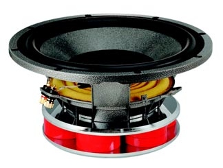

Legg litt flid i kassa,du får betalt for det med renter 22mm å oppover,MDF er greit å bruke men støver helt sykt under kapp ;D.
Et litt bilde av siste man i bilen før jeg ga meg med det tullet,Focal utopia hele veien igjenom :)
