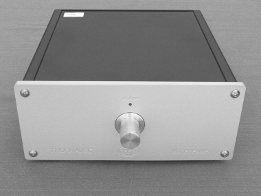

Hei ikke hørt om denne,men har mc forsterkern på bilde fra torhauge i danmark,test kan leses i high fidelity i handelen nå,sammen med mm,trinnet hans...bra finish,300 timer batteridrift gjør at den ikke må lades mellom hvert slag..
Jeg har kjøpt denne via Andre Fosse.og ikke tatt den i bruk enda,men i flg han,er den skikkelig tyst,og meget meget bra til prisen(pris var ikke tema når Andre testet denne,han har jo som kjent utstyr som er langt langt langt dyrere enn en boks i den billige klassen som denne....det var vel heller å finne ut om den var bra,...og jeg fikk beskjed om at han var fornøyd etter test,jeg kjøpte den fordi han skulle flytte,å pakke ned anlegget for en stund,somsatgt gleder jeg meg til å prøve ut denne til mandagen..prisen ligger på 4k Danske på nettsiden...Jeg vurderer å bestille riiaen som hører til på sikt,dersom den er bra(tester først,den har forøvrig rør ;))
lekker skapning,som har stått ubrukt en mnd her hos meg,men til Mandagen skal den til pers,å tjenestegjøre med en dynavector dv-20x her hos meg...da blir det sikkert heaven ;)
uansett lykke til..nå postet jeg ikke denne,for hverken å sverte den du har lagt inn,eller prøve å omvende dine lyster på noe som helst måte ;)
Den må bestilles fra Danmark,noe som skulle gå greit...Mvh Espen Saatvedt

Continuo skrev:
Er det noen som kjenner til denne her?
Erfaringer?
For low output moving coil pick-up (0,3mV - 0,6mV)
Forsterkning: 24dB
Impedanse: 100 Ohm
Er det virkelig ikke mer enn 24dB forsterkning for MC på Rothwell??! Dette høres mer ut som data for MM???

24 dB er helt normale data for en step-up trafo så det stemmer sikkert. Passer også godt med oppgitte data for passende pickup.
Fosse
19.08.2003
11.648
28.739
27
26dB = 20X forsterkning => 5,2 mV inn i riaa med din pickup. Hva som er nok og passelig avhenger ikke minst av støynivå og gain i riaa. Men dette burde gå greit.

Muligens jeg er litt treg her ixos_76, men du beskriver denne torhauge som en mc forsterker...er ikke det en stepup da?
Ett annet sted skriver du at du vil bruke den sammen med mm riiaen til torhauge...
Du er klar over at din DV-20x er en mc pu ja?
Som sagt, jeg vet ikke helt om jeg henger med her....og du får ha meg unnskyldt om jeg er helt på jordet :)
Takknemmelig for en oppklaring, da jeg muligens må til med stepup eller en annen løsning selv om noen uker.... ;)

Step-up betyr i denne forbindelse at man forsterker opp et MC-signal til MM-nivå. Step-up og mc-forsterker er derfor det samme. Spørsmålet er om man velger aktiv eller passiv forsterkning, og i tilfelle aktiv, hvilken form for aktiv.
Takk skal du ha Fosse!
Det må vel holde, hva er vanlig hos en MM?
Med Fosse sitt svar så ser du hvorfor Ixos_76 vil ha MM riaaen! ;)
Takker Fosse.
Fremdeles litt ute å kjøre her jeg.....i forhold til riia og step-up.....
Men riia må man ha uansett....step-up
Muligens vi snakker om hverandre her. Begrepsforvirring.
Er klar over at step-up forsterker mc signal opp mot mm. men hvorfor ha mm riia?
Er denne torhauge komboen (step-up/mm riia) så mye bedre enn annet som finnes av mc riia der ute?
Dæv...så teite spmål jeg har i dag!! :-[

argh skrev:
Bruker du en fomel for og komme fram til dette?, ser jo at 26db * 20 =520
Ser jo at stepup øker med 26db og pickup heter 20x, men dette hørest veldig enkelt ut. kansje du kunne vise dette litt tydligere?
Mvh,
Terje
Hvis du tar 5,2 og deler på 26db så blir det 0,26 som er utnivå på min PU.
Er ikke helt sikker på hvor han tar 26db fra?
Jo, det skulle være 24db som er forsterkningen hos Step-up.

Helt rett johna, riaa må du uansett ha. Riaa-trinnet forsterker pu-signalet, og korrigerer det (form for fast equalizer) i forhold til en gitt kurve (riaa-kurve). En mc har normalt langt lavere utgangsnivå enn mm. Man må i tilfelle mc-pu benytte ekstern eller integrert step-up (forsterkning).
Forsterkning: 24dB
Impedanse: 100 Ohm
Dataene sier 0,3mV - 0,6mV!
Ergo kan den ikke brukes på min Karat 17 som har 0,26mV. :'(
Formel for utregning av forsterkning i dB:
dB=20*log(X) hvor X er forsterkningen; og tilbake igjen X=10^(db/20)
10X er 20 dB, 100X er 40 dB etc.
20X er ca 26 dB
20X 0,26 = 5,2
Jeg tror ikke du skal henge det alt for mye opp i forskjellen mellom 0,26mV og 0,3mV, det er kun en avrunding som skal til før det er det samme, nivåforskjellen er 1,25 dB - dvs. ikke noe å bry seg om i denne sammenhengen.

Helt enig med KJ. Dette vil fungere, men om du finner det mangelfullt avhenger som tidligere nevnt av støynivå og gain i riaa og andre steder.
Det er meget mulig du og KJ har rett, men forholder meg til det Pål hos Stereolab skrev i mail til meg.
Det finnes andre varianter. ;)

Jo, men verken jeg eller KJ har sagt at det er nok. Vi har sagt at forskjellen mellom 0,26 og 0,3 er minimal. Det er meget mulig du vil oppleve 24 dB som lite, men da er, etter mitt skjønn, problemet støy eller lite gain andre steder i kjeden. Uten dermed å ha sagt at du ikke kunne nyttegjort deg av mer gain. Thorhaugen har 28dB i standardversjon, den også oppgitt (feilaktig etter mitt skjønn) til å passe 0,3-0,6mV.
Akkurat, skjønner!
Graham Slee Projects Elevator step-up skal jeg prøve i første omgang så får jeg se hva det blir til.

Continuo skrev:
Akkurat, skjønner!
Elevator har en spec på 22,5 dB forsterkning, dvs. 13X, dvs output til RIAAen på 3,4 mV med en PU på 0,26 mV. Den har en spec for støy på -130 dBV ref. til inngangen, som innebærer et signal støyforhold på ca. 58 dB med en PU på 0,26 mV ut.
