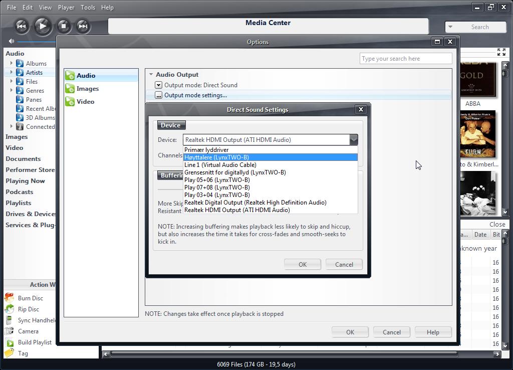

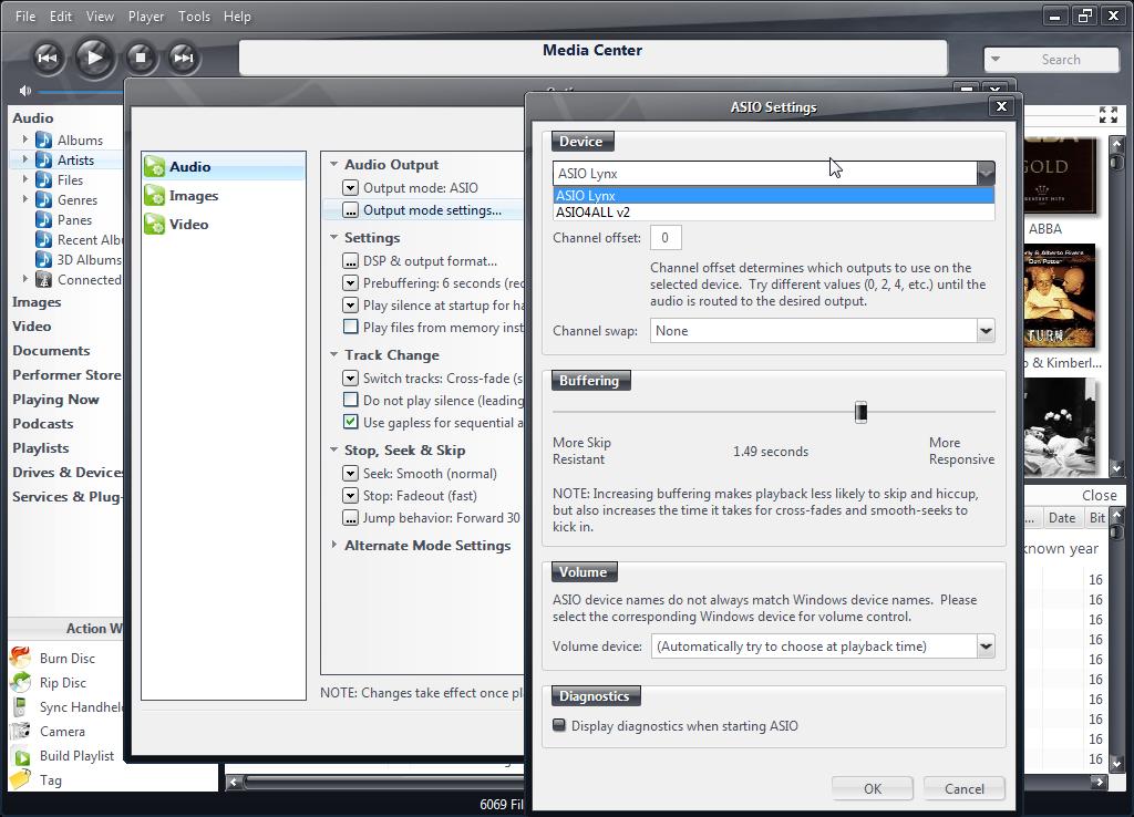

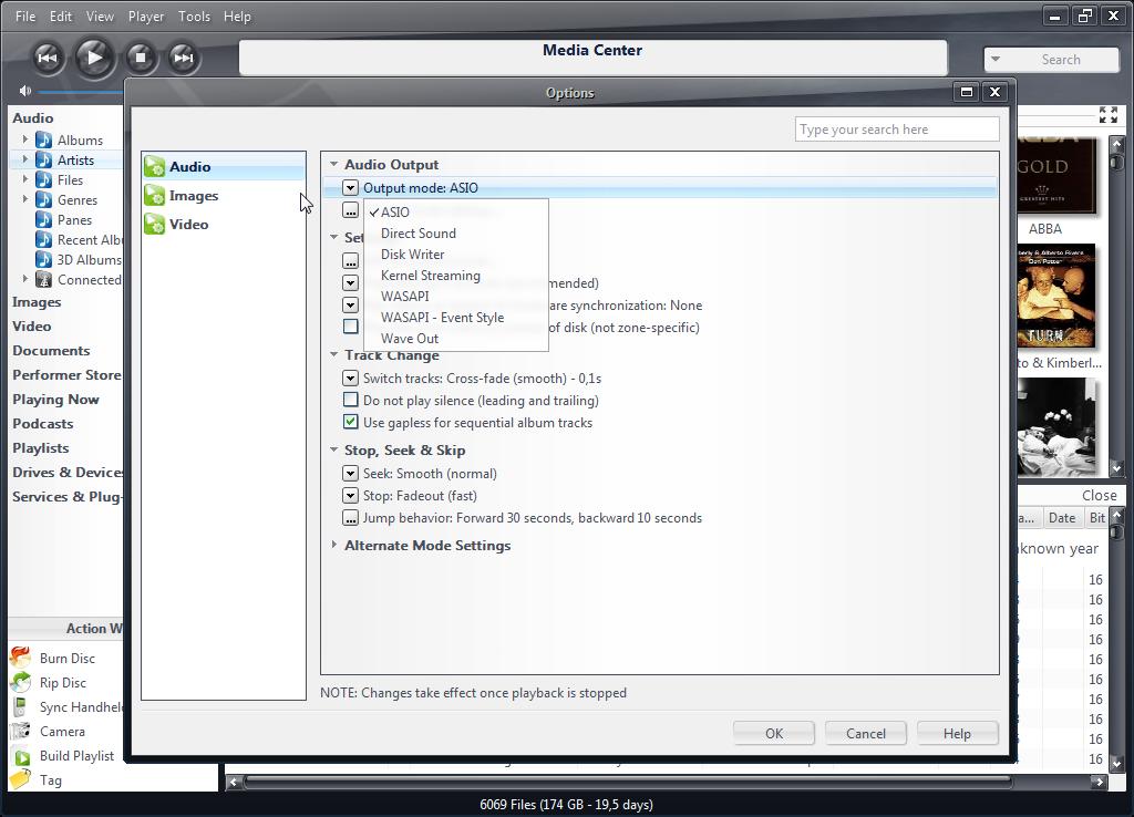

Her er slik jeg gjør det.
Går til playback options. I output mode velger jeg ASIO.
Og så er det bare å velge riktig ASIO driver under output mode setting:
Dersom du velger en av de andre, f.eks directsound, i output mode så må du gå inn i output mode setting og velge riktig lydkort/utgang. Dersom den står på primær lyddriver, så blir den som valgt under audio panelet til Windows automatisk valgt.
