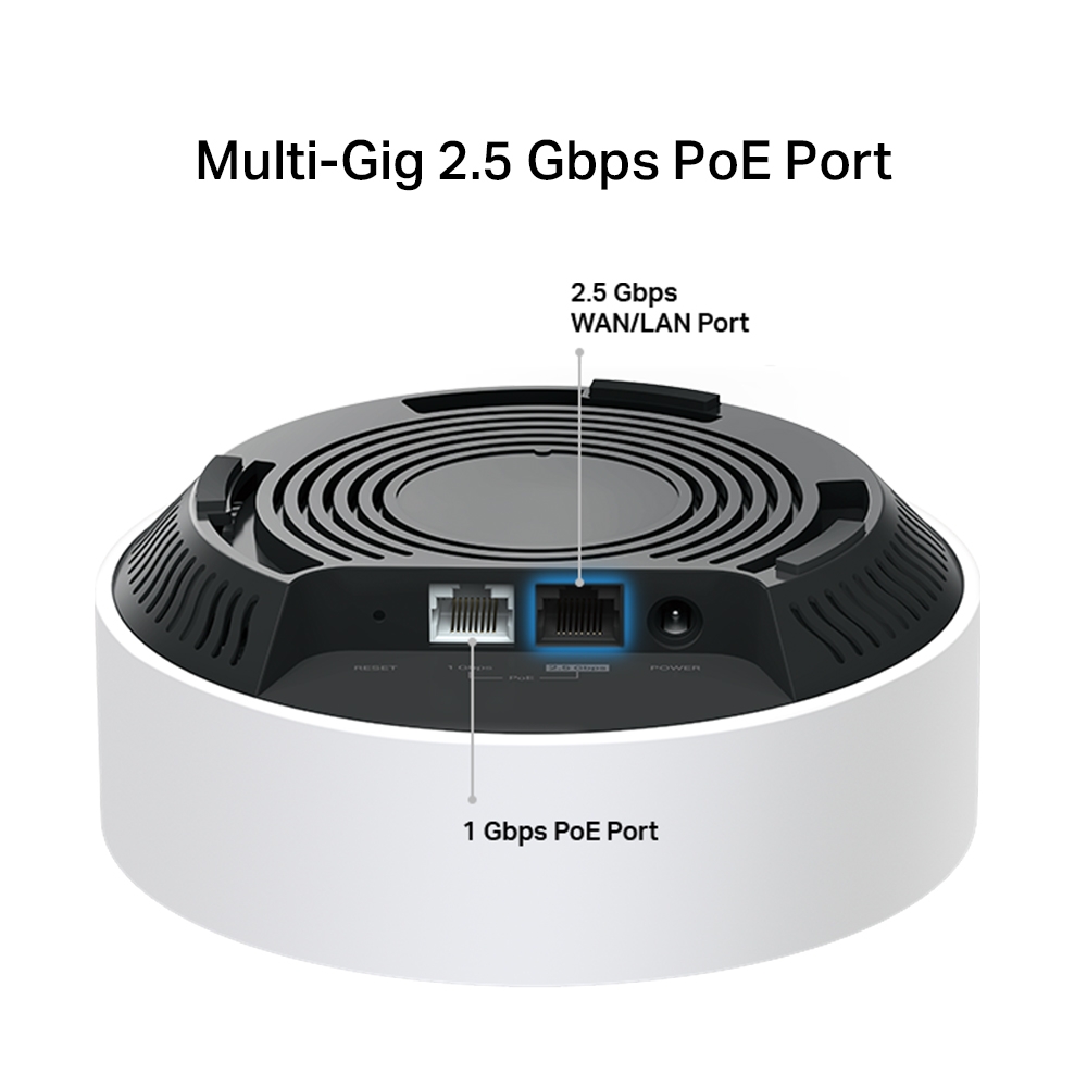

Takk for svar👍. Om jeg ser rett tror jeg "TP-Link Deco X50-PoE 2-pack Mesh"skal ha denne muligheten.

Yepp. Det er mange som har en eller to ethernet-porter ut fra en satelitt ja.
Eks Google Wifi (som Altibox leverer/støtter offisielt), Netgear,TP-link++.
Om du ikke er godt inne i nett/mesh++, så vil jeg anbefale å kjøpe et ferdig sett av base og satelitt(er), fremfor å bygge ditt eget av ulike enheter. :cool:
