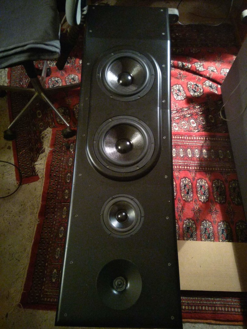

    Hvilken mellomtone er det du bruker?
    Monacor SPH 145. Modificeret af Modifix/Jens. Der er placeret en halv bordtennisbold som cone.
    Hvad jeg skrev i #144.
    Spiller fremragende. Den er meget afslørende. Men hvor er den mellemtone gengivelsen blevet god. Vi hørte et stykke musik med Leonard Cohen, hvor der var sat noget filterværk på, for at gøre hans stemme mere rå og upoleret. Når han så ikke sang, var der den baggrundsstøj væk, som de formodentlig ikke kendte til.
    En fordel er det nok også, at den har fået mere plads at arbejde på.
    Der er et meget fint dybde perspektiv. Det er fremragende arbejde af Modifix/Jens. :)
    Jeg kan tilføje i dag, at mellemtonegengivelsen er sublim. :) (y)

    Hej Svend,
    Ser spændende ud. Hvorfor var det nu lige du skiftede enhederne?

    Der var noget støj i den ene højttalere. Fejlen er der ikke mere. Jens Gregersen var hos mig og undersøge det.
    Jens foreslog nye basser med kevler fra Monacor, som han forventede sig meget af.
    Jeg har leget meget med placering af subwooferee, diffuseres placering og på elektronik siden. Det lød meget godt med de små surround højttalere, hvor der er en 7 tommere bas og en SB diskant, og der deles ved 1800 hertz.
    Men nu: Udklinningen, dynamikken, mellemtone gengivelsen og dyb præcis bas.
    Diskanten fejler ikke noget. Den gamle Vifa Ringradiator.

    Trådophængen fejlede ikke noget. Men den ene membran havde en gammel ridse efter en katteklog.
    Det var et problem, at jeg havde monteret NLE 2 x 2,5 kvadrat sølvkabel, fordi det er så stift. Det gav en dårlig overgang til højttalere bøsningerne.
    De nye har 14 brede magneter. Det er bredere end de blå fra Audio Note.

    Billedet viser udover Fronthøjttalen før ombygning, den store subwoofere med en 18 tommere Monacor enhed. Samt en subwofer med 2x12 tommere kevler også fra Monacor. Dem har jeg 3 styk af. Jeg overvejer at sælge 2 af dem fordi jeg kom til at købe 2 ekstra subwoofere med en 18 tommere i hver...
    Man kan lige ane centerenhøjtaleren, der har samme basenheder som Fronterne før ombygning.
    Modificeret 8 tommere Vifa enhed, hvor der er brugt trådophæng, isopunkt, dobbelt magnet samt faseplug. Mellemtonen er den samme som Fronthøjttalerne. Diskanten er en SB.
    Mine Fronthøjttalere før ombygning.
    Sven_Palvig
    10.02.2002
    4.188
    1.989
    Sjælland. Danmark.
    Samtidig med udskiftning af basenhederne blev der sat ekstra afstivning i. Der er tydelig bedre lyd nu og også i mellemtonen. Måske derfor.

    Håber Jens Gregersen som har lavet dem blander sig her. Tror først og fremmest at de nye 8" enheder med Kevlar membraner skal tilskrives forbedringen.
