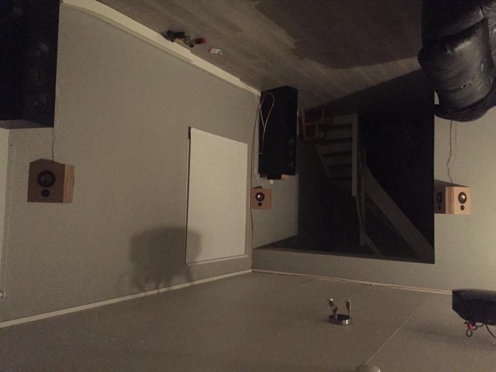

    Et par tips;
    - Plasseringen av høyttalerne er ikke helt ideell.. De burde hatt mer plass rundt seg, til bakvegg og ikke minst til sidevegger.
    - Husk at et basselement, eller en bassmellomtone trenger relativt lang tid for å myke opp opphenget og "falle til ro". Du vil oppleve at bassene spiller friere, og dermed høyere, de første 3-6 månedene. Jeg har bygget ca 15 par høyttalere, og samtlige har vært litt tamme bassmessig i starten. En vanlig feil jeg gjorde på de første parene var å justere delefilterne ift mangel på bass.. Etter 1-3 måneder måtte jeg justere tilbake.. :)
    roadrune
    06.12.2014
    2.366
    1.175
    Stord
    Takk for tipset:)
    Bildet lyger litt, htene står nesten en halvmeter fra bakveggen, med baffelen like langt fremme som subben og senter.
    Skal de lenger fra sidevegg så må de nærmere subben, men det gjør kanskje ikke så mye sidene elementene er over den?
    Vil jeg ikke miste litt surroundeffekt om de kommer for nærme hverandre?
    Der jeg hadde høyttalerne først måtte jeg så nærme bakvegg som 8cm, og da spilte de utmerket, med rikelig bass.

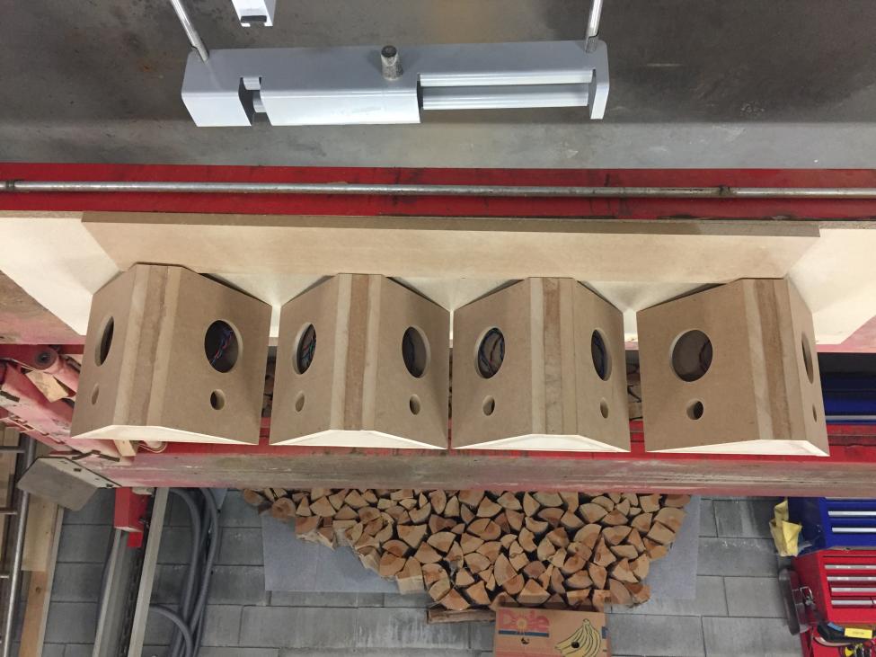

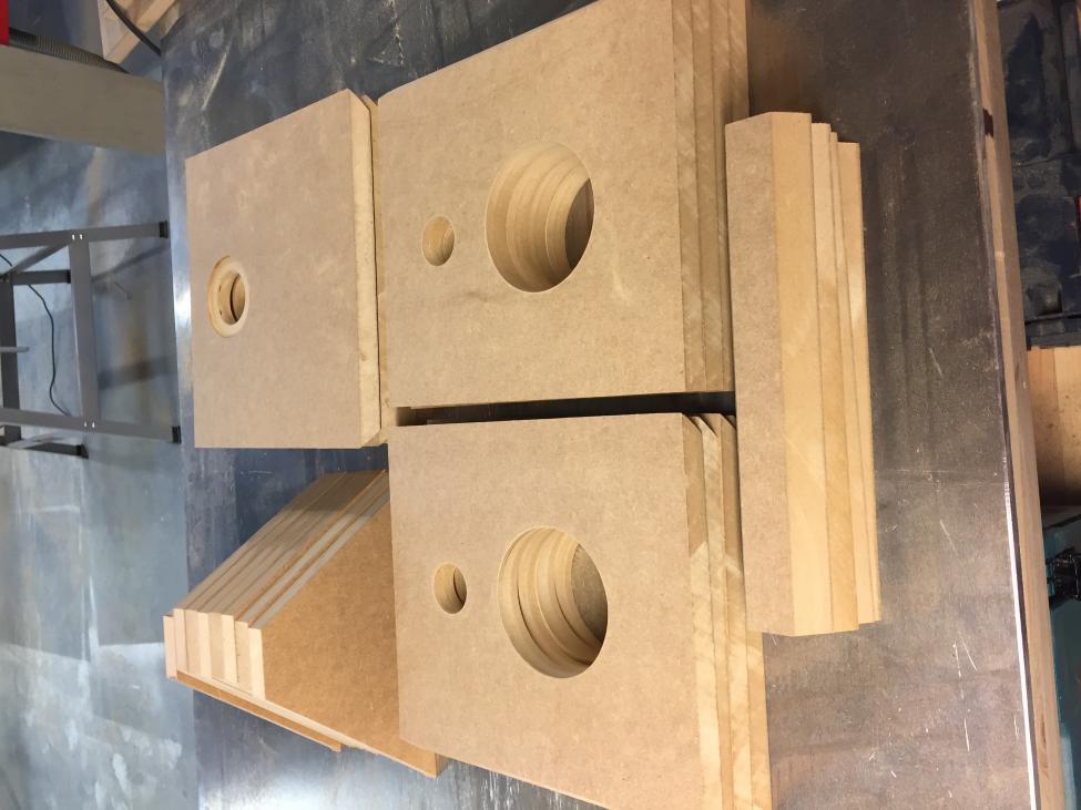

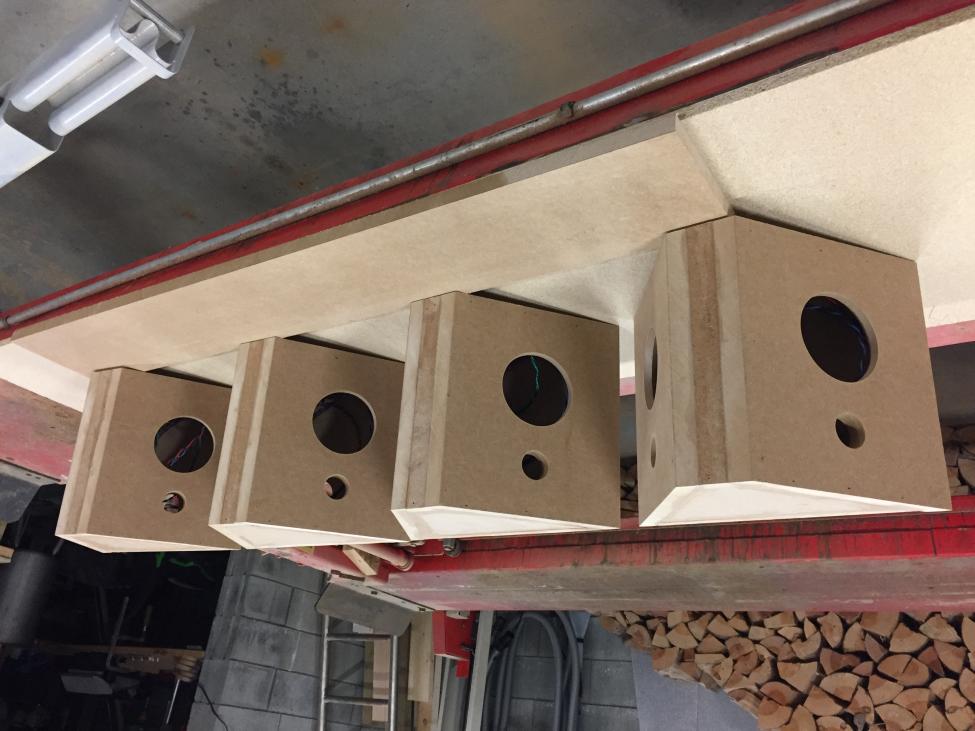

    siden sist har jeg bygd ett par til for bakhøyttalere, det ble jeg rett og slett ikke fornøyd med, så de er på utlån til en kompis.
    Jeg bestemte meg for å bygge noe vesentlig mindre, og siden rommet er utfordrende med tanke på plassering endte jeg opp med bipoler.
    Nærmere bestemt 4stk Overnight Sensation Surrounds til nesten ingen penger.
    Disse har to 4" midbasser og to 3/4" i hver.
    Her var jeg mer opptatt av å bygge enn å ta bilder, men her er det jeg hadde på telefonen, oppned og i feil rekkefølge i god tradisjon :D
    finishen tenkte jeg jeg skulle vente med til jeg hadde bestemt meg for om de skulle bli, og det skal de nok, så jeg får gjøre noe en dag jeg har tid...
