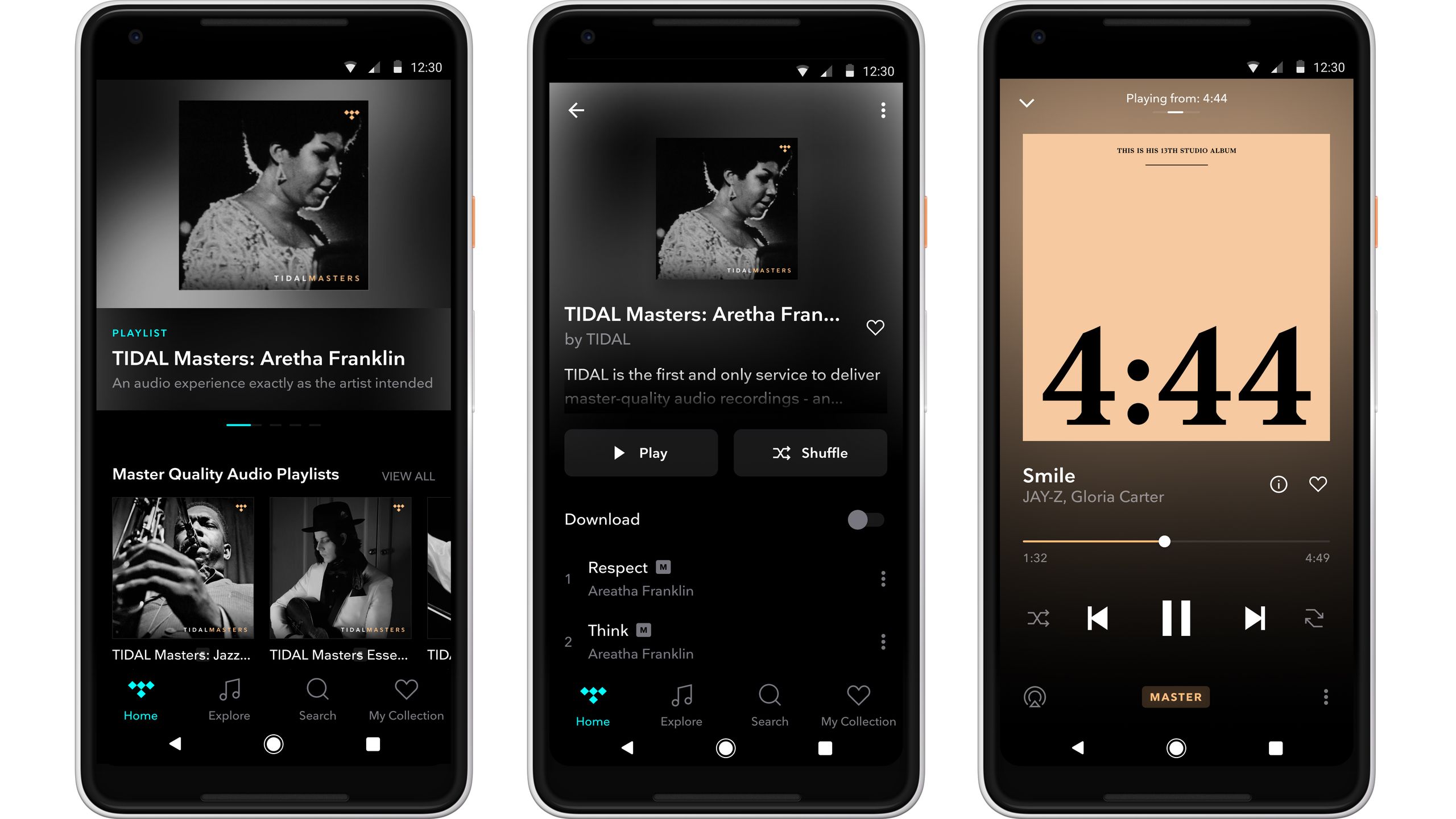

Jeg spiller stort sett fra Tidal. Grunnen til dette oppsettet var for å få tilgang til Master kvalitet samtidig som jeg fikk bruke Tidal sitt grensesnitt på mobilen. Da var ikke å caste et alternativ. Jeg bruker nå Henry Audio USB DAC 128 MK3. Synes dette låter flott, men vil gjerne ha andre sine synspunkter på et slikt opplegg.

Du har Mqa (master) kapabel mobil regner jeg med? Det må hvertfall til her selv om din dac kan spille Mqa. Selv har jeg LG V30 som spiller Mqa og som jeg kobler rett i diverse anlegg store og små til tider.
Jeg regner med at mobilen takler disse Master filene fordi når jeg klikker på en Masterinnspilling på Tidal, så kommer den opp i et nytt vindu når avspilling starter der det fortsatt står Master. Når jeg tidligere castet via Cromecast, så skiftet dette vinduet automatisk over til HiFi.

Det er fortsatt kun LG mobiler som kan spille eller avsende Mqa filer som jeg vet om. Rimelig sikker her at om ikke mobilen har Mqa sertifisert dac så spilles bare av lavere eller standard kvalitet selv om det viser Master i appen. Skal sjekke når det kommer en vanlig ikke Mqa mobil innom her uansett. Finnes nok mye info om dette på det større internettet.

Mulig jeg ikke har fulgt med på utviklingen noen år her. Ser det endres på muligheter i Android Tidal app uten at jeg finner sporenstreks streaming av Mqa hvis ikke mobil modellen er sertifisert for det. En brukt Node 2i til 3000 finnes også som nevnes over her så blir det hele i alle formater styrt trådløst av mobilen din.

Beklager det går visst ifølge denne instruksjons videoen, mulig du har gjort det så er du ikke fornøyd med lyden er det noe annet😊:

Ok nå har jeg lest Mqa tråden på Head-Fi og det er klart at Tidal appen ikke automatisk overstyrer usb output limits fra Android/Ios. Temaet er nøye diskutert der fra Tidal oppdaterte sin app men da kom mobilers begrensninger inn i bildet (inkludert nyere Android). Det meste av mobiler resampler alt til output 48khz. For å kunne utnytte dette fullt ut sier de man må bruke UAPP appen som har egne drivere for å sende ut det fulle signalet. Fra UAPP app beskrivelse (jeg får meg den selv så har jeg noe å putle med):
"Note that the official Tidal app resamples audio back to 44.1/48kHz on many Android devices or upsamples to 96/192kHz when using a USB DAC and cannot deliver a bit-perfect signal for MQA rendering!"

UAPP appen er helt nydelig. Vil være glimrende for deg, jeg som ikke har ekstern usb dac blir helt giret her.

Ja appen vil ordne alt for deg pluss mer. Har equalizer, bit perfect mode og er meget brukervennlig på alle måter om man bare vil spille enkelt nok og ikke leke med funksjoner. Den ordnet bibliotek på ett blunk av all musikk på telefon. Viser lydkvalitet nøyaktig, har masse radiostasjoner og mye mer. Har du Tidal Hifi trenger du ikke kjøpe Mqa delen dems i tillegg (den er for nedlastet Mqa utenom Tidal). Bruk av Tidal vil oppleves som du er vant til.

Takker for gode tips! Da er appen lastet ned. Ser den scanner mobilen for nedlastede filer. Men da trenger jeg ikke gjøre noe for at den skal koble seg mot Tidal appen når jeg streamer?

Bra! Jeg koser meg med den nå som sagt uten usb dac som den er laget for😊. I appen første gang må du trykke Tidal og gjør login som en engangsak. Den skal og finne din Dac av seg selv hvis den er koblet til. Antar du etterpå også bare kan åpne Tidal app som vanlig og velge lydkilde der. Men uansett blir bruk av Tidal via UAPP appen helt ok.
