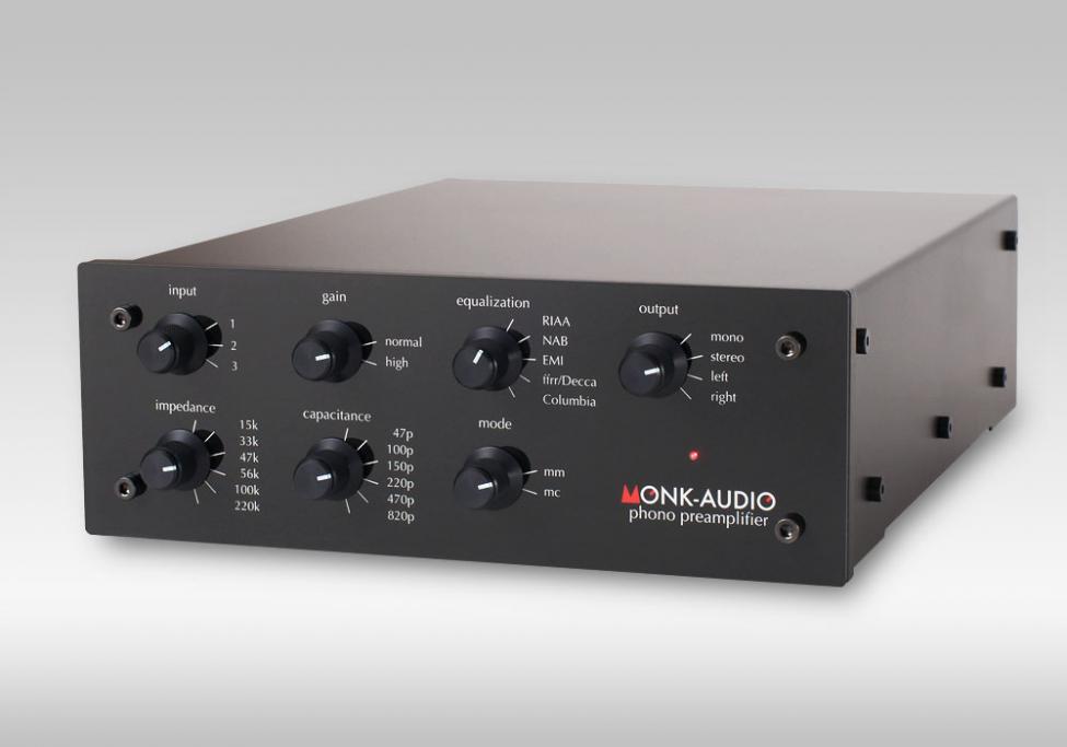

Monk Audio Phono preamplifier :
Et utrolig utvalg justeringsmuligheter. 3 innganger med valg MM eller MC. Separat strømforsyning.
Det er også blitt utviklet en ekstremversjon av strømforsyningen til MA Phono preamplifer med bl.a 25000uF.
Monk Audio Le Petit phono :
Rørbasert riaa trinn med 3 innganger, valgfritt MM eller MC som velges med vippebryter på front.
2x12AX7 rør (803S JJ) følger med. Andre rør av typen 12AX7 kan velges etter individuell smak.

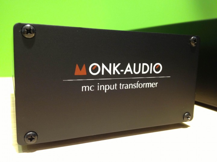

Monk Audio Step Up :
De som har MM riaa trinn men bruker MC pickup trenger en god Step Up.
Monk Audio tilbyr en ekstremt god Step Up til rimelig pris.

Er det Monk Audio Phono preamplifier du mener ?
Veil pris kr. 19995,-

Merkelig impedansevalg...? Hva er tanken bak de verdiene?

ja det impedansvalget, er det mot mm settingen?
Leif
Trondmeg
28.12.2003
13.108
8.072
I følge Monks hjemmeside er det for MM. Tilpasning med MC gjøres med trafoer hvilket senker fleksibiliteten en del for MC-folka.
Fosse
19.08.2003
11.444
26.319
Med så mange valg for impedanse på MM og to valg for gain på trafo (antakelse) vil jeg snarere mene tvert i mot.

Den største ser interessant nok ut. Ikke så gal pris heller, men har den XLR-ut tro? Noen som kan si noe om klang og lydsignatur?
Trondmeg
28.12.2003
13.108
8.072
Den har ikke XLR ut. Lyden ane je itte no om :)

Utrolig bra med justeringsmulighetene på fronten og ikke bak/under/inne I kabinettet som er skrudd godt sammen.
Man kan kanskje ha behov for stepup med enkelte mc pickuper som skal lastes lavt?

Bare å gi beskjed om hva du vil ha LMC, så er det nok ikke noe problem å lage. Spørsmålet er om du ønsker å betale det en slik spesialbestilling vil koste :rolleyes:

Helt korrekt, det er ikke XLR inn/ut på dette riaa trinnet.
Ønsker man et fullbalansert riaa for MM og MC med alle opsjoner som finnes på Monk Audio Phono preamplifier, så er det ikke noe problem.

Litt info om den nye strømforsyningen man kan oppgradere Monk Audio Phono preamplifer med :
Designed especially for the phono preamplifier. 2 strictly separated
power feeds with 24 Volts each. Power feed 1 serve only the relay switching stages, no audio stages. Power feed 2 has
very low noise and serves only the audio stages of the preamplifier. Feed 1 is rectified and stabilized in a conventional
way. Feed 2 is rectified with UFR diodes, filtered with 4 RC coupled stages with a total capacitance of 25,000 μF and
stabilized with a very low noise shunt regulator. Capacitors used are Panasonic FR® and FC® types. A general use is
not recommended. Black, powder-coated steel enclosure.
Veil pris kr. 8495,-

Litt synd at den ikke har XLR-ut. Heller XLR-ut i den prisklassen enn muligheten for Decca-kurve (og det er kanskje litt upresist med betegnelsen ffrr/Decca, da ffrr er et kvalitetsstempel fra Decca og ikke en kurve), som er plater med ffrr før 1955:) Men kjekt dersom man har pre 1955-mono-vinyl, da. Alle Decca-plater fra 1955 (stereo) og nyere er Riaa kurve med ffss, til info. Gjelder vel og Colombia og Capitol også.
Denne Monk phono pre, er den identisk med den som er sluppet tidligere? Forsto det sånn at det har vært et opphold siden Monk utga noe? Bare lurer.

Det som er en veldig fordel og som er svært sjeldent, er alle innstillingene på MM. Med en Monk så er det jo fristende å gå til innkjøp av en London Decca Super Gold igjen. Savnet muligheten for 33k ohm på MI Decca, ja!
Er dette en phono pre med gode dynamiske kvaliteter eller er det andre ting den er best på?

Dersom ønsket ditt er å bruke XLR kabler, er det bare å bestille trinnet med XLR ut. Det er ikke noe problem å få til.
ffrr står for : full frequency range recording og er en registrert logo av Decca.
ffss står for : full frequency stereo sound og er også en registrert logo av Decca men har ingenting med innspillingskurve å gjøre.
Decca hadde 2 innspillingskurver. Den mest brukte hadde identifikasjonsnummer : 250N-D men ble omtalt som ffrr 78 og Decca 78, begge navn ble brukt.
Derav valgmulighet ffrr/Decca : man kunne selvsagt brukt idnr 250N-D istedenfor men folk flest ville ikke skjønt hva det var da man husker det som ffrr 78 eller Decca 78.
Den andre innspillingskurven hadde identifikasjonsnummer : 500C-10.5 og ble omtalt som ffrr LP og London, begge navn ble brukt.
Monk Audio Phono preamplifier som blir tatt inn nå har samme valgmuligheter som Monk Audio Phono preamplifier tatt inn for et par år siden.
Det kommer en lignende modell med annerledes valgmuligheter i tillegg samt de to andre modellene som er nevnt tidligere.
Modellen med de valgmuligheter som blir tatt inn nå vil fremdeles være i salg, da dette har annerledes valgmuligheter.

Ja, det er mange myter rundt Decca. Som du sier så er ffrr kun et varemerke, et kvalitetsstempel hos Decca (ble blant annet benyttet i sonar-industrien i u-båter under 2.verdenskrig). FFRR ble stemplet på Decca plater under mono-tiden, og da før 1950-55. I stereo-perioden (for å kalle det det) så kom Decca med FFSS. FFSS og FFRR betyr ikke noe mer enn markedsførings-logoer slik som Living Stereo også var. Men både FFRR/ FFSS blir ofte for ekslet med eq kurver; og når det står på phono-trinnet blir det litt rart. Fra omtrent midten av 1950-tallet gikk Decca, Colombia, Capitol, EMI og NARTB alle over til Riaa-kurven. I tillegg er det opplyst fra kilder som jobbet for Decca den tiden, at Decca-plater og London-plater var helt identiske. Det sies og at alle LPer laget av Decca hadde Riaa-kurven, og at det var kun 78-platene til Decca som brukte alternativ eq-kurve.
Så har man 78-plater fra før midten av 50-tallet så er det nyttig. Alle andre som produserte 33.33 plater i stereo fra ca. 1950 bruker Riaa-kurven. At Decca og Colombia benyttet andre eq-kurver opp til 70-80-tallet er ikke tilfelle. Sjekk Decca-plater fra 70-tallet, så står det på LP'n: Use phono stage with Riaa curve:)
Så nytteverdien er egentlig ganske liten for folk flest. Derfor hadde jeg satt mer pris på om pengene i utviklingen av det ellers veldig spennede Monk-trinnet hadde vært brukt til ting som hadde direkte innvirkning på lydkvaliteten:) Litt Decca-fan, så ikke vondt ment. Men tok det opp siden trinnet har funksjonene:)
Hva vil prisøkning bli dersom man bestiller XLR-ut? Vet du hva dette alternative trinnet vil inneholde?
Hifi Stasjonen
02.05.2007
293
59
Prisøkning XLR ut?
Vet ikke, ingen har bestillt dette phono trinnet med XLR ut. Men det blir litt opp til kjøper, hvilket merke og kvalitet på XLR connectors + arbeid for å forandre bakplaten.
Ja jeg vet hva den andre modellen av phono preamplifier vil inneholde. Modellen blir annonsert når R&D er ferdig og modellen er klar for salg.
