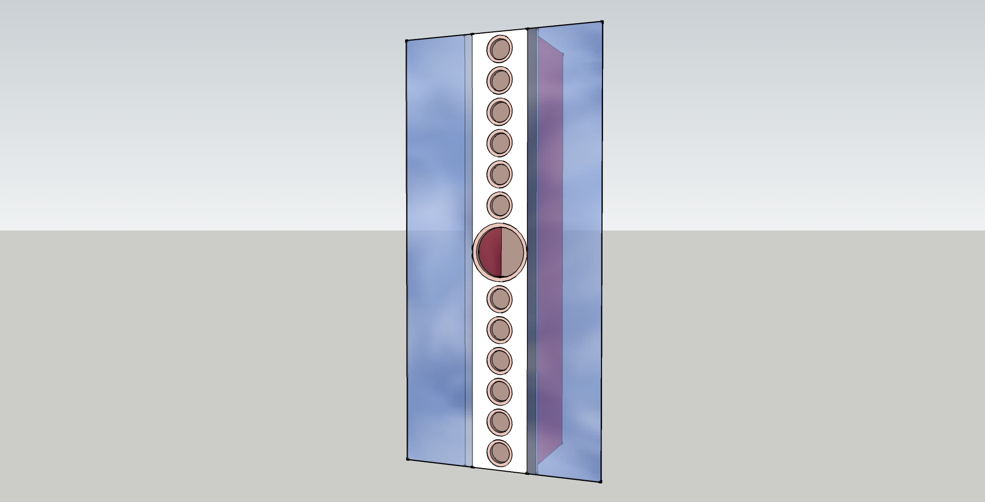

Takker! Men eksotisk, dette? En stabel PA-elementer, enda flere chipamps med switch-mode strømforsyninger, billigkabler fra Elfa, digital korreksjon av det meste - dette jo bare låte pyton til slutt. Trøsten er at max lydtrykk ikke blir noen stor begrensning.;)

Størrelse og design (les: WAF) er tilnærmet ingen begrensning her siden det skal stå i et dedikert lytterom/kino. Om den når opp til taket og er en meter bred, så er det saktens ingen showstopper.

Det blir veldig pent med de glassvangene på sidene.
Ser ut som noen B&O design panel, men låter krem i forhold :)
